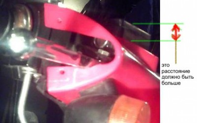

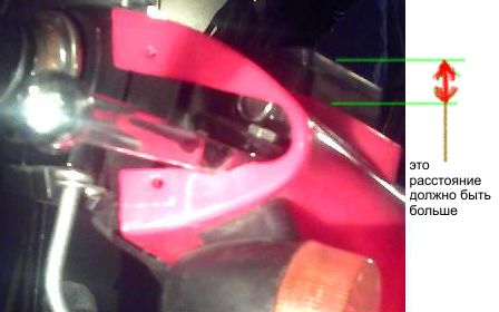

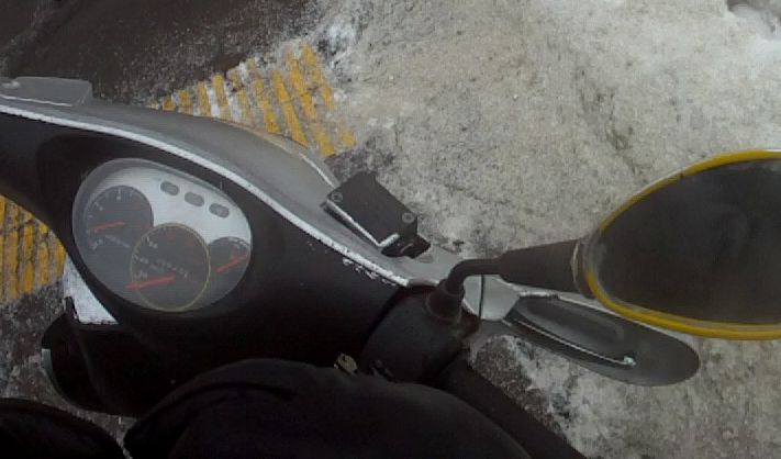

Фотки конечно кошмарные получились, перестарался я с фонариком.
Можно было бы подумать, что правый тормозной рычаг наклонён, относительно руля, но тормозной цилинр нормально стоит *DONT_KNOW*
На левый рычаг защита нормально ставится.
 Заголовок сообщения: Re: Вопрос владельцам "Кобр"
СообщениеДобавлено: 01 Sep 2013, 05:43

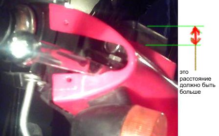

Нет, у тебя весь правый пульт повернут вниз на трубе руля.
Расстояние от пластика до крышки торм. бачка (видно на твоем 1-м фото) должно быть больше.

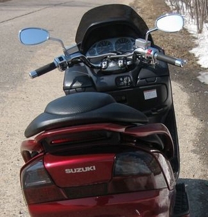

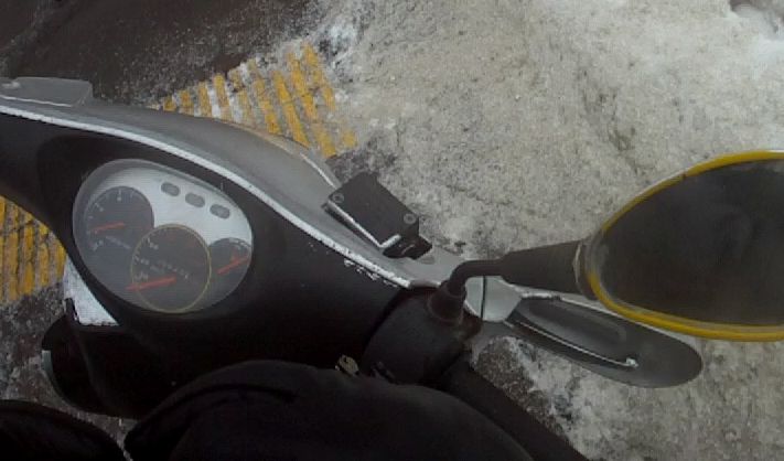

У себя прицельно сфотать не могу, аццкий регги_фантом щас на даче, вот нашлось из архива:
регги.jpg [ 41.68 KiB | Просмотров: 5165 ]
SClCXDi.jpg [ 22.83 KiB | Просмотров: 5165 ]

О, спасибо! Попробую покрутить тормоз на руле.
А я блин думал, раз крышка тормозного цилинра параллельна земле, то он правильно стоит :-|

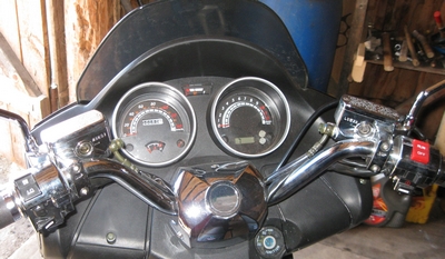

Практически параллельно. Зависит от самого руля и может иметь наклон влево-вправо.
Весна.jpg [ 75.48 KiB | Просмотров: 5148 ]
IMG_2312.jpg [ 87.84 KiB | Просмотров: 5148 ]
4321.jpg [ 89.7 KiB | Просмотров: 5148 ]
