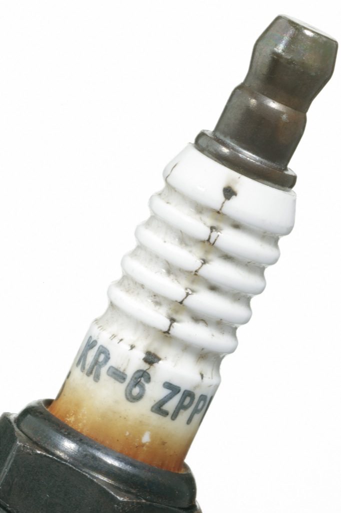

Вот только если есть полосочка, тут конечно экстрим, то свеча не годна.
beru_zuendung_05.jpg [ 86.72 KiB | Просмотров: 4395 ]

конти
С такой короной свеча при давлении в цилиндре работает через раз и искра мягко говоря гавно! Если бы не видел своими глазами то не говорил бы. На левой фотке видно как пробивает изолятор. Я не знаю кто это пишет, но это чушь! При замене таких свечей на нормальные, даже далекий от техники человек почувствует разницу.
 Заголовок сообщения: Re: Низкая температура - запуск мотора
СообщениеДобавлено: 05 Oct 2013, 18:46
alexro4 писал(а):
конти
Производитель пишет, я аж сам не поверил.
2 раза сталкивался, но у меня уже была набита линия.
Теперь я такие свечи меняю с разу.
