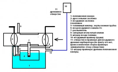

Остальное конструкция карбюратора, а именно в нем нет воздушного дренажа, его роль выполняет подсасывающий праймер.
из за отсутствия обычного воздушного дренажа в ней создается избыточное давление,
Карб с поплавковым механизмом не может работать, если нет "воздушного дренажа". Поплавковая камера сообщается либо с атмосферой, либо с пространством после воздушного фильтра, в этом случае поплавковая камера называется "балансированной".
Очевидно что ты не заметил, не нашел этого канала, и сделал вывод что его нет.
Но весь ужос в том, что из-за непонимания принципа работы, из-за неумения думать, ты нарисовал бредовую конструкцию с герметичной поплавковой камерой, тебя это не насторожило, ты решил что так и должно быть, и далее все рассуждения, основанные на этом бреде, также являются бредом...
"А как поведет себя карбюратор, если канал, сообщающий поплавковую камеру с атмосферой, вообще заткнуть?" - ты не ответишь на этот вопрос.
Только если заткнешь, если станет сильно интересно, на реальном карбюраторе, и будешь наблюдать.
Но ведь, при понимании принципа работы, ответ на этот вопрос ищется в голове....
а принципов ты понять ниасиливаешь, поэтому совет - перестать заниматься техническим творчеством, а то ещё чёнить придумаешь, а вдруго оно опасным окажется и подорвёшься не дай бог...

Dj@gger, ты нихрена не понял и пишешь бред! Дренаж реализован через праймер подсасывающий воздух, этого слихвой хватает для наполнения поплавковой камеры. Читай внимательней и не кидайся голыми обвинениями.
Купил праймер от бензопилы, такой как по ссылке, цена 60 рэ, продается даже в мухосранске.
Пластмассовый корпус, силиконовая кнопка, внутри по центру клапан, где второй невидно, 2 штуцера, вход и выход, проверил на зуб :) сосет хорошо, сам не продувается, будет работать и без дополнительного крана. Пркупил пару тройников от бурана по 30 рэ. Осталось найти тонкие шланчики под бензин. Делать буду весной наверное. Взял 2 комплекта, второй на неву поставлю, а то до +15 вообще не заведешь.
 Заголовок сообщения: Re: Праймер в помощь обогатителю
СообщениеДобавлено: 05 Dec 2013, 18:38
А тебя никак не понять. Что значит "праймер подсасывающий воздух"?
Давай так: вот есть поплавковая камера. Там бензин, а над поверхностью бензина - воздух.
Вот это воздушное пространство, сообщается ли с атмосферой? Если да, то как?
Пока лишь понял, что с пространством за воздушным фильтром оно точно не сообщается, т.е. поплавковая камера небалансированная.

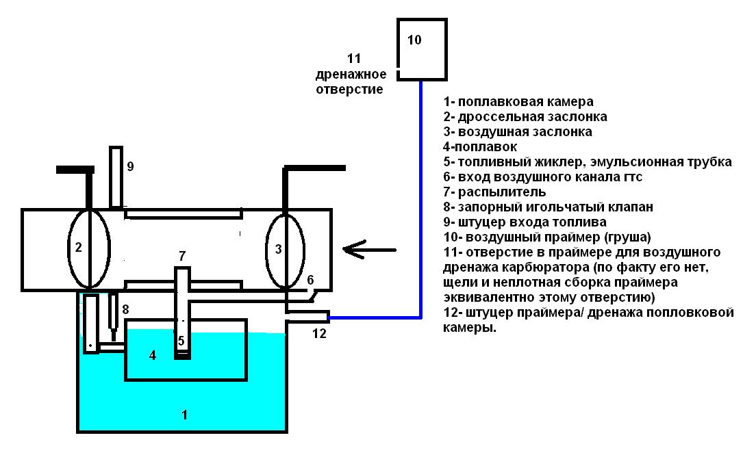

Еще раз схемка карба покрупнее, как видно дренаж через праймер.
333.JPG [ 81.44 KiB | Просмотров: 4339 ]
Канал качества хх не показан, представляет собой сквозной канал от входа карбюратора на выход, минуя все заслонки на котором стоит опломбированный регулировочный болт.
Тоже оригинальная конструкция. Ничего не регулируется, все настроено с завода.

Ну замечательно.
Специальной дырки нет, понятно. А неспециальные "щели", они предусмотрены конструктивно или же это тока на твоем экземпляре, груша там растянулась/растрескалась или чё-нить другое раздолбалось?..
СообщениеДобавлено: 06 Dec 2013, 07:38
Ну вот так оно сделано, описал как есть по факту, так вот китайцы щели предусмотрели.
Если грушу на корпус напялить герметично, то нужна малюсенькая дырочка, а у них и так все работает.
Кстати на этом агрегате табличка на газу больше-меньше перепутана и болт настройки хх (кол. оборотов) стоит наоборот, настраивает максимальные вместо минимальных.
Стоит этот ротор в 2-а раза дешевле руссо-китайских аналогов (23 тр)
Но принцип праймера мне понятен и оно работает!
