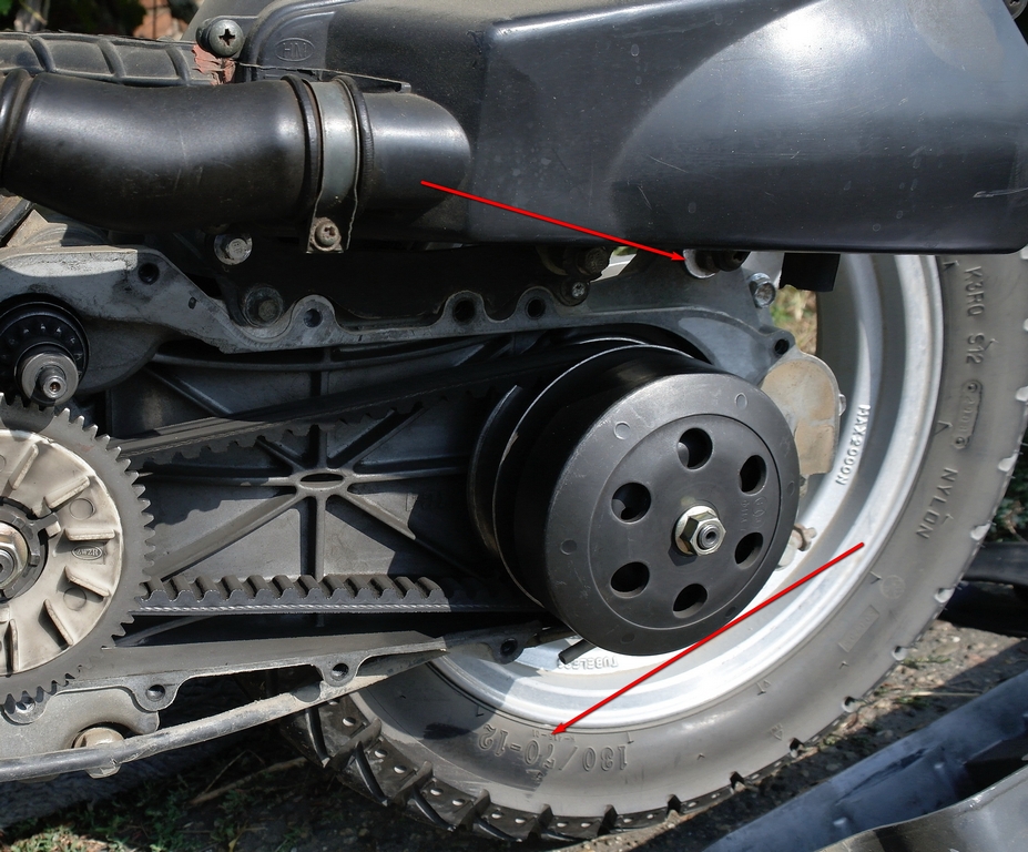

Arthes писал(а):
А вот на счет выступа картера это что-то не то явно.
То! На 139-х кетайских с 12 колесом у всех. Во всяком случае я другого не встречал. Как у 150-х не в курсе.
 Заголовок сообщения: Re: А я опять цкутор купил
СообщениеДобавлено: 13 Jul 2016, 12:10
Да, вот мне тоже сразу пришло в голову, что это адово школоло зафигачило сюда не то колесо. Но, однако, до картера там ещё большое расстояние, мешает тока выступ. Ну раз опытные товарищи говорят шо у всех так, значит так и есть. Хотя канешн удивительно.
СообщениеДобавлено: 13 Jul 2016, 16:15
Сообщений: 706
Откуда: Рязань
За дальнобой 2-й степени. (1)
Возможно когда задумывался двигатель ,то изначально планировался один амортизатор и короткий вал.В этом случае колесо можно снять без извращений.А потом додумали дополнительный кронштейн под второй амортизатор и вал удлинили.Хз короче.Но 1 это не колхоз а заводская фишка)) 2 Вовсе не напрягает ,снимаешь его не часто,можно и спустить.
СообщениеДобавлено: 13 Jul 2016, 18:24
На 10 дюймах, я не помню, чтобы что-то сдувал.
Снять то ладно, а поставить? Обычно всё же сначала бортируют, а потом ставят *DONT_KNOW*

ДОМОВОЙ писал(а):
Щас стоит 120х70х12, поставлю 130х70х12.
А влезет 130? На 1е40 у меня стоит,симпатично смотрится.А вот на139 если даже и влезет по ширине фильтр точно переносить придется.
СообщениеДобавлено: 13 Jul 2016, 22:06
torn44
torn44 писал(а):
А влезет 130?
Влезет как родная. Пробовал. Щас гляну, мож фотка где завалялась.
Блин, видимо удалил. Нашел случайно уцелевшую. Да, воздухан отодвинул при помощи втулочки, не помню уже от чего. Размер 130х70х12.
