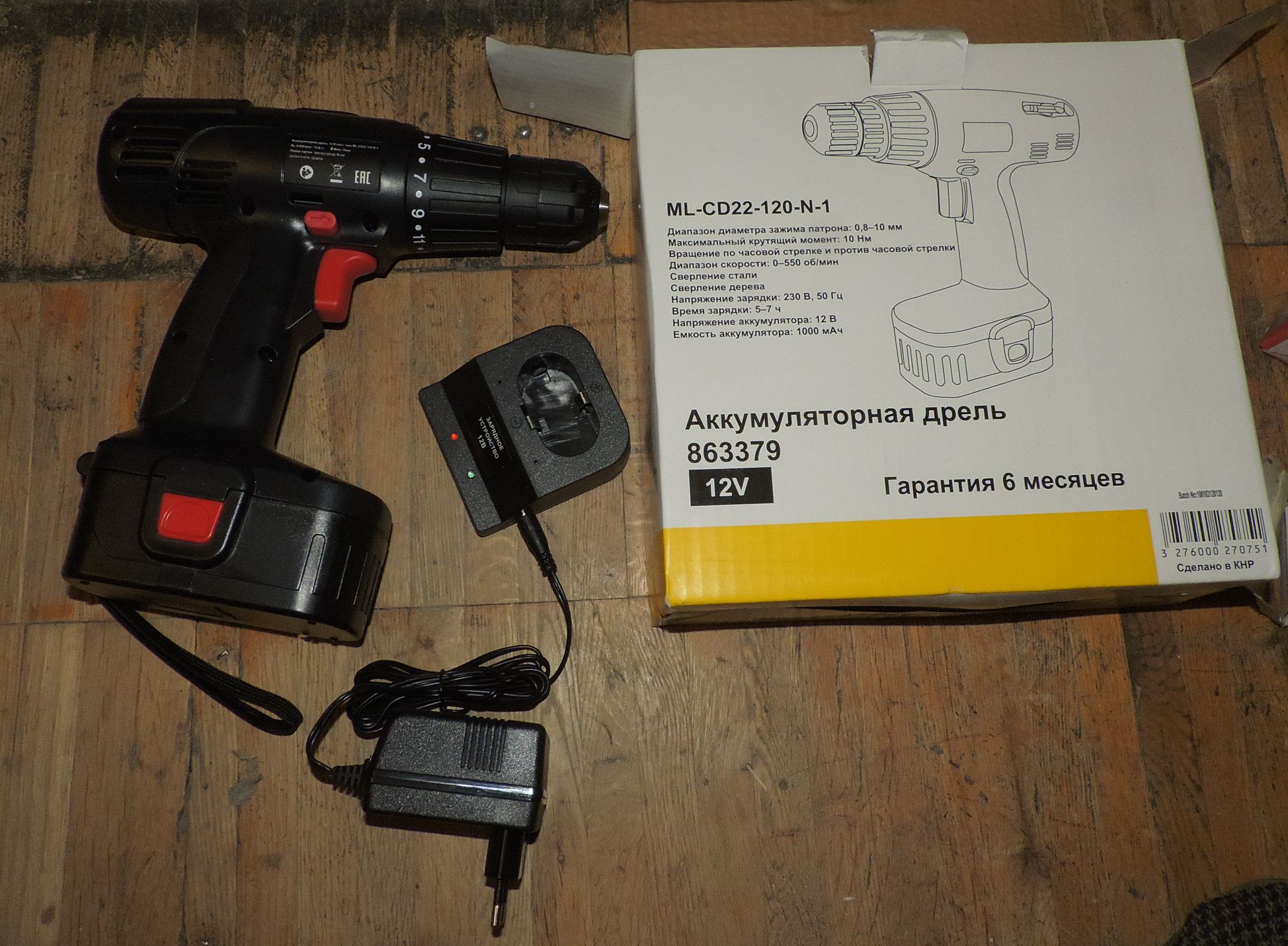

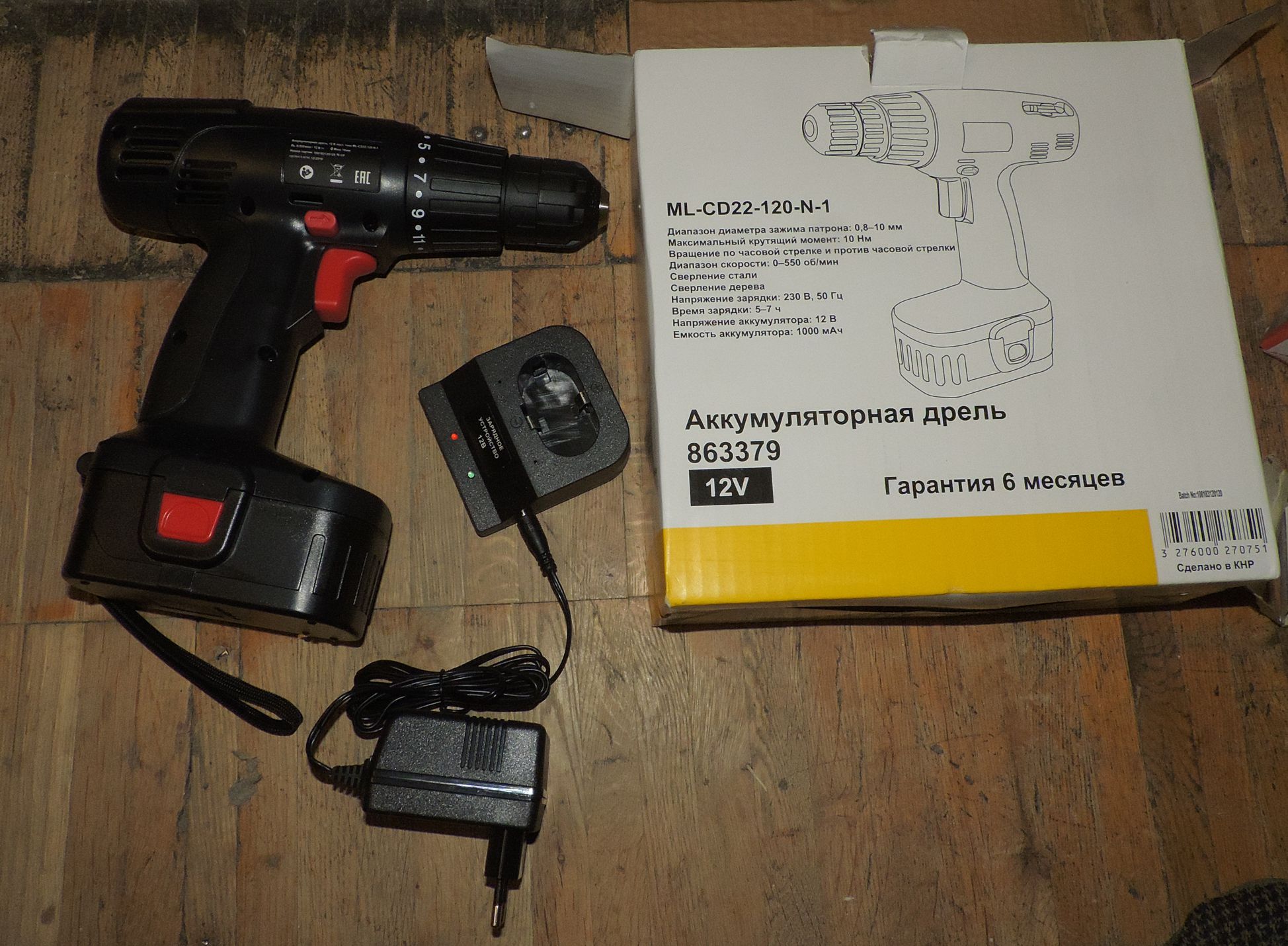

Сюда же про дрель-шуруповерт, оттуда же, из Леруа Мерлен. Он не за 300, а за 365 рублей, подороже значит.
Вещь известная, перекупщики продают по 1300р, девайс вполне работоспособный, гуглить, если кому интересно, по обозначению ML-CD22-120-N-1.
Взял последние 2 шт.

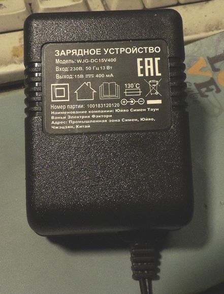

У него дико греется зарядное устройство. Не сам аккум, он-то холодный вообще, а вот эта коробочка которая в розетку втыкается. Больше часа держать я не рискнул, на ощупь температура такая, что, по моему опыту юзания кетайчатины, ещё немного - и сгорит.
Блок питания тяжелый, видать трансформаторный.

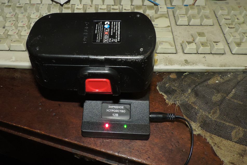

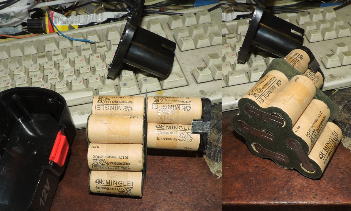

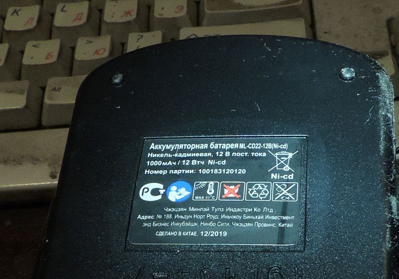

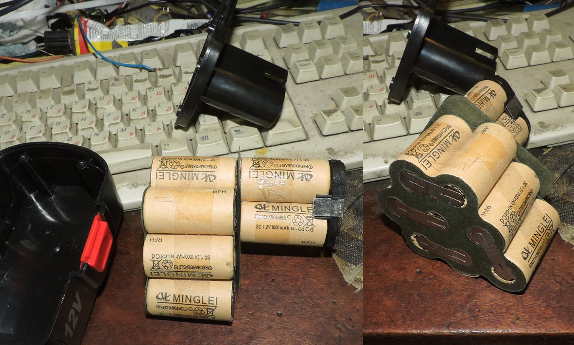

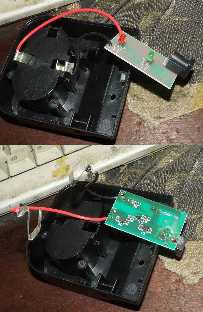

Аккумуляторы
DSCN4660.JPG [ 201.34 KiB | Просмотров: 10663 ]
Соединение последовательное и никакой электроники.

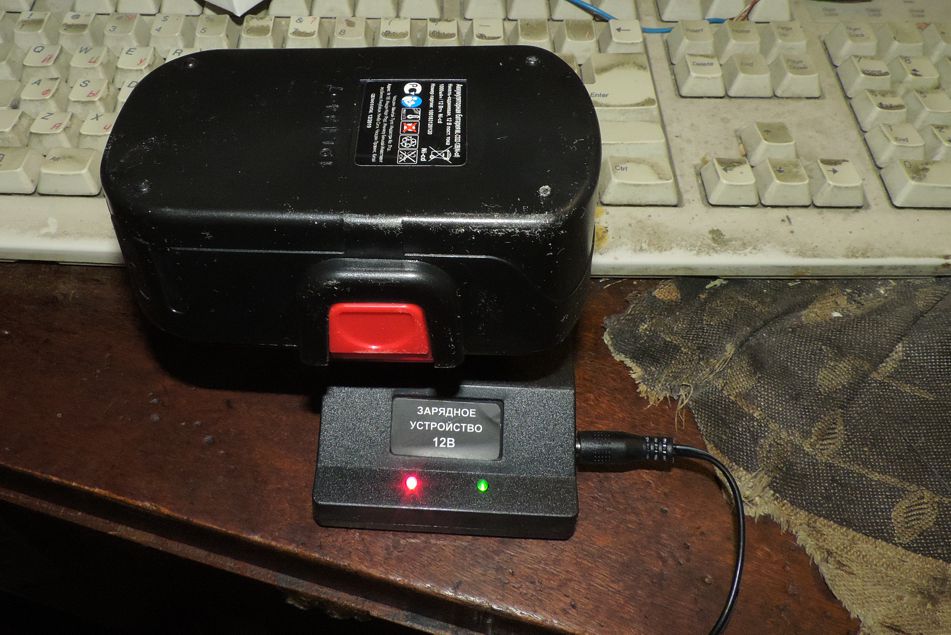

Адаптер для втыкания аккумов

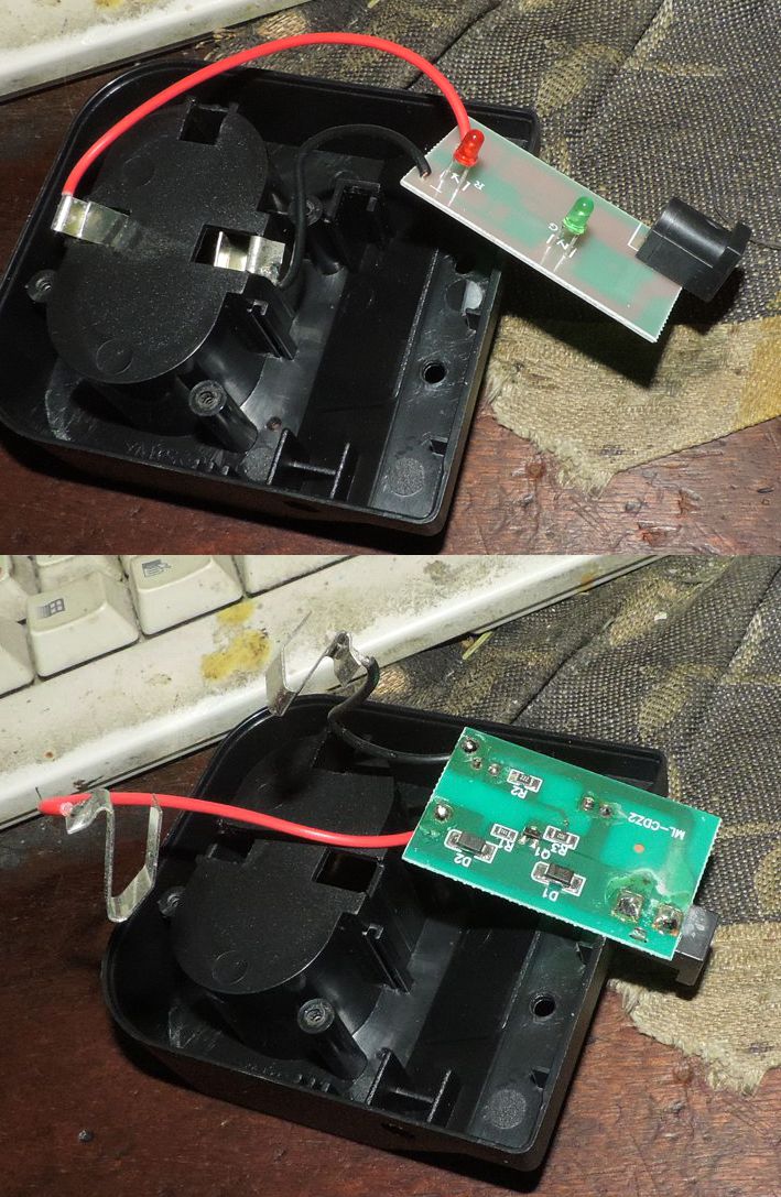

DSCN4662.JPG [ 209.95 KiB | Просмотров: 10663 ]

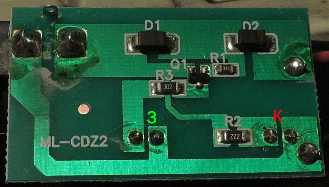

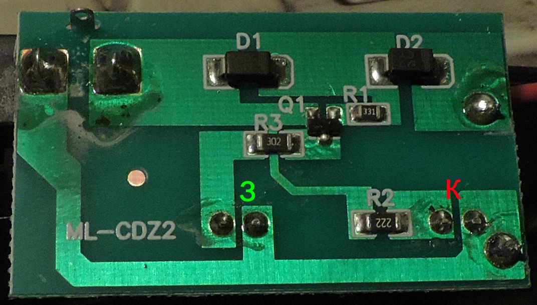

Тут есть электроника, но никаким стабилизатором тут не пахнет, это плата управления светодиодами.

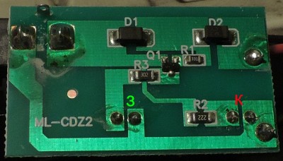

DSCN4665.JPG [ 151.45 KiB | Просмотров: 10663 ]
Красный светодиод горит постоянно, индикация того, что напряжение на эту фигню подается в принципе.
Зеленый включается транзюком по факту падения напряжения на диоде D1, когда идет ток зарядки на аккум. Диод D2 защитный, хотя там воткнуть наоборот не получится, там выступ, но если втыкать в темноте, спьяну и сильно, то может можно.
Сам блок питания не разбирается, корпус склееный, только ломать если.
DSCN4667.JPG [ 90.47 KiB | Просмотров: 10663 ]

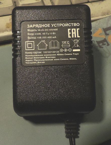

Ну а смысл? Держал его включенным, но без нагрузки, без аккума, в порядке эксперимента, целых 2 часа. Нагрелся после 1 часа минимум до 40°, хорошо так теплый, если рукой трогаешь, но дальше не нагревается. Стал гудеть, типичное такое трансформаторное гудение.
То есть уже ясно что трансформатор тут никакой. Может и разберу...

Напряжение без нагрузки не 15, а 13,7 - 13,8 В.
Ток заряда не 400, а 200 мА, при этом воткнул аккум с напряжением на его выводах 12,8 - 12,9 В.
Выходит, что по параметрам всё неплохо, за 365 рублей :-D перезаряд тут в принципе исключен, время заряда ессно не 6-7 часов а "оставить и забыть", проблема только с нагревом самого БП.
