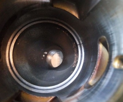

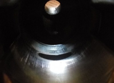

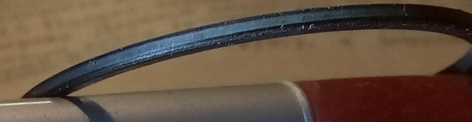

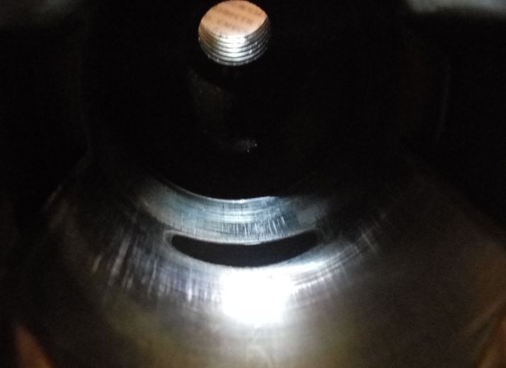

Hors

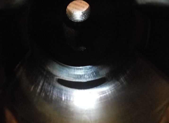

Понаделал ещё мутных фоток. :)
Виден бортик, досюда доходило кольцо.
бортик1.jpg [ 32.3 KiB | Просмотров: 7459 ]
бортик2.jpg [ 33.45 KiB | Просмотров: 7459 ]

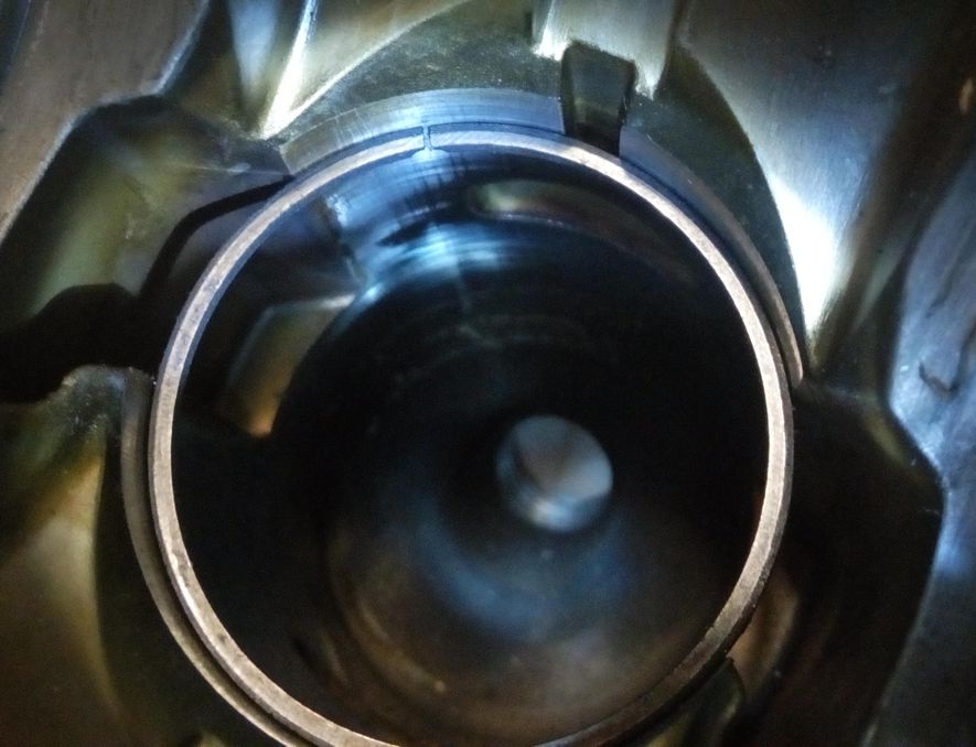

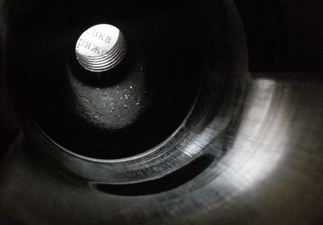

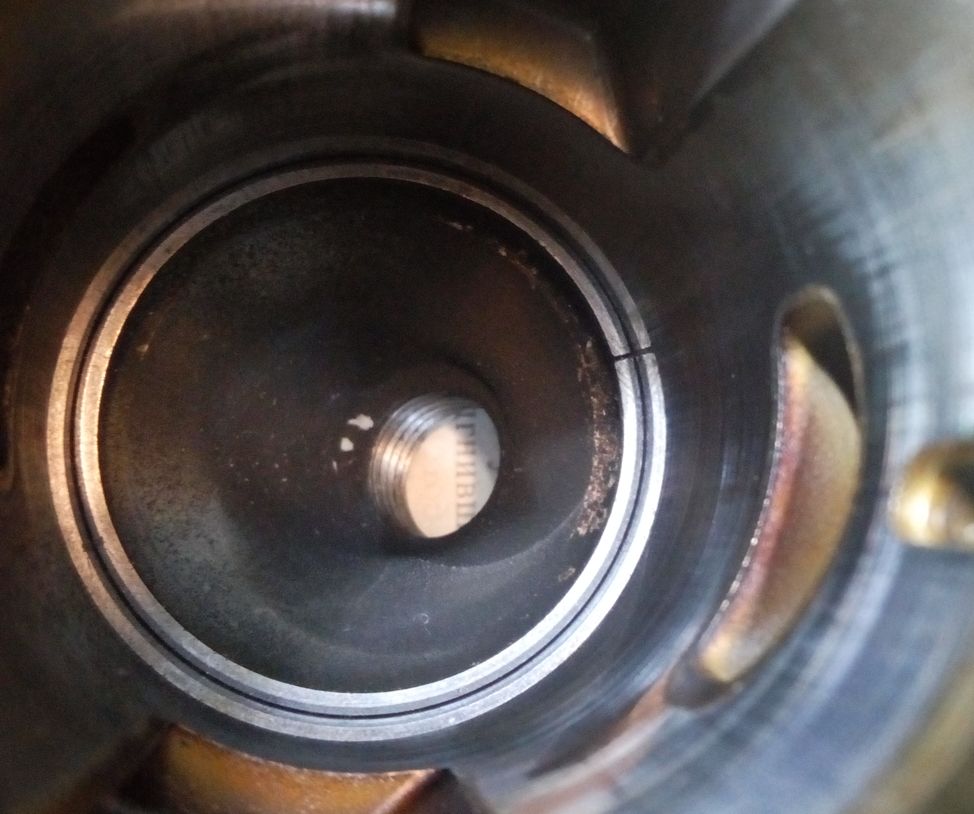

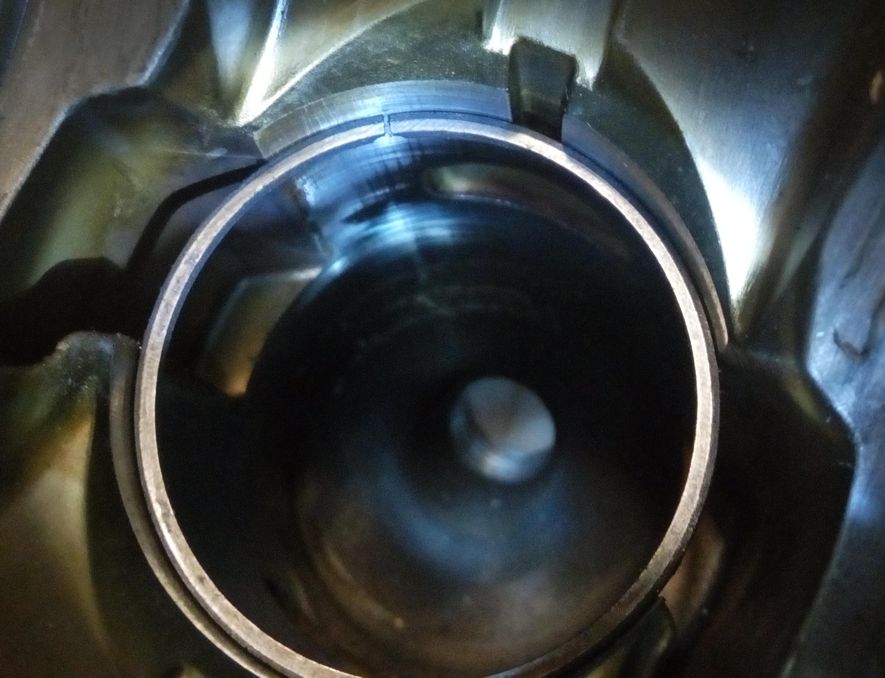

Зазор в замке кольца в неизношенной части цилиндра, внизу то есть, кольцо выровнял поршнем как положено.
зазор_неизн.jpg [ 83.74 KiB | Просмотров: 7459 ]

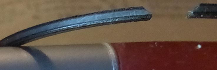

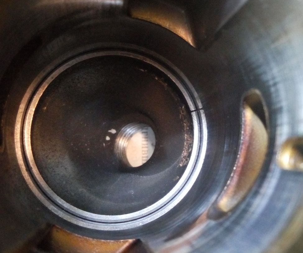

То же, вверху, где износ максимален
зазор_изн.jpg [ 97.6 KiB | Просмотров: 7459 ]

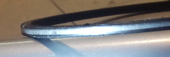

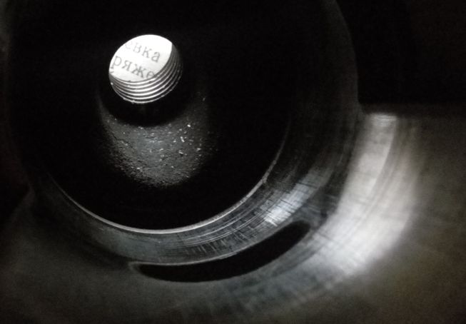

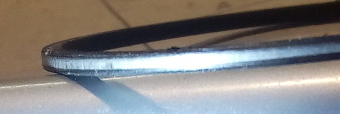

И наконец поймал ракурс и фокусировку мобилофотика, вот они, борозды на кольце
кольцо_б.jpg [ 29.35 KiB | Просмотров: 7459 ]

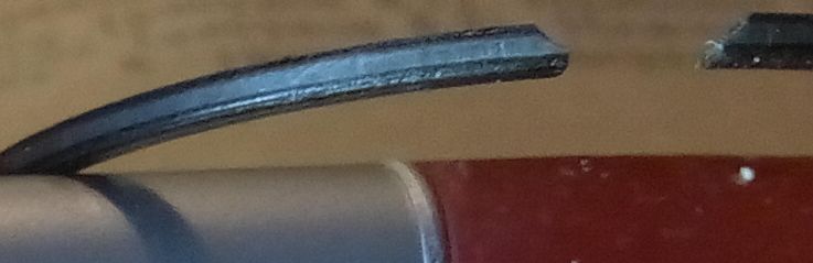

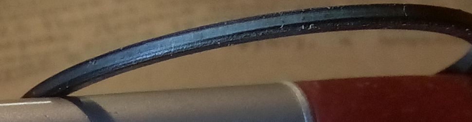

Где борозд нету, поверхность кольца мутная.
кольцо_му.jpg [ 37.23 KiB | Просмотров: 7459 ]
кольцо_мутное.jpg [ 29.58 KiB | Просмотров: 7459 ]

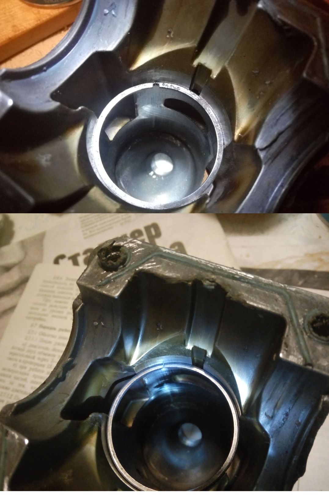

И очень слабая сила прижатия, пружинит слабо. Подсевшее?
Есть мнение, что замена кольца решит проблему и позволит довыработать ресурс цилиндра.

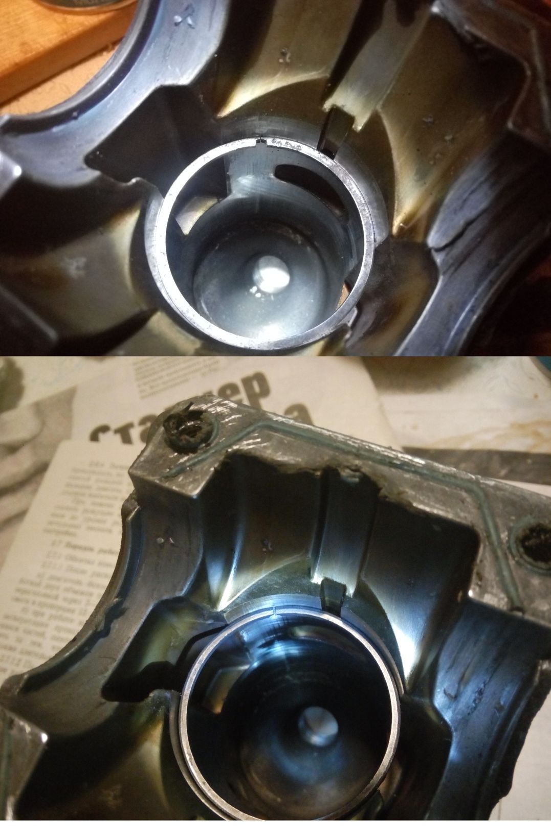

Кольцо нашлось, но убей не вспомню от чего, от 1Е40 или от симджета, там цилиндр я растачивал на нестандарт и кольца подбирал ваще неизвестно от чего, что-то судзучье, на коробочке с поршнем написано А-50.
По толщине такое же. Другой замок, надо пилить. Но рабочая поверхность идеальна, блестящая полировка.
Встаёт вот так, верхнее фото. На нижнем для сравнения его родное.
ср.jpg [ 190.71 KiB | Просмотров: 7459 ]
Давайте мнения, стоит ли это всё проделать и собрать, будет ли работать....получится ли довыжать из цилиндра остатки ресурса.

Конечно получится, если на цилиндре нет залысин , по фоткам ничего не видно, колечко стоит поставить оригинал оно все таки с покрытием .
На глаз не определишь-только собирать и пробовать.На моём опыте пилы не работали и с менее изношеными ЦПГ опять же на глаз.Но если ванговать,то мне кажется,что если и будет работать на холостых,то под нагрузкой будет тупить.
Да, но кольцо нужно бензопильное (цилиндр пилы хромирован и скутерные хромированые кольца не подходят- масло не держится)

Собрал с новым кольцом. Компрессии нет. Мне теперь есть с чем сравнить, 350-й партнер с новой цпг и вот этот. Вообще разные усилия. Разумеется не заводится.
Теоретически, можно сделать оснастку, типа планшайбы, для токарного станка и проточить цилиндр. Даже два, еще лежит убитый ее родной. Получится ли подобрать поршень? Судя по инету, диаметр тут 41,1 мм. Тогда искать поршень на 42, и чтоб с тем же расстоянием от днища до пальца, и под 10-й палец вдобавок....
Ну наверно это для далекого будущего занятие, а щас один партнер есть рабочий, и хватит пока.

AVK-73 писал(а):
Тогда это не масло!
Именно, это проблема пары трения хром-хром. То же и с никасилем, и с молибденом
На настолько задраном цилиндре компрессии и не будет, между кольцом и цилиндром- канавы (работать будет, но карб требует совсем других регулировок). Пару раз попадались 2-тактные скутеры, кстати, с глубокой бороздой в цилиндре от остатков сепаратора/вылезшего стопора пальца, заросшей нагаром и нормальной по этой причине комппессей. Полагаю, излишки низкокачественного масла в смеси приводят к такому результату (выпуск зарастает тоже, конечно).
Точить нельзя- цилиндр держится хромом
