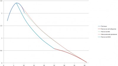

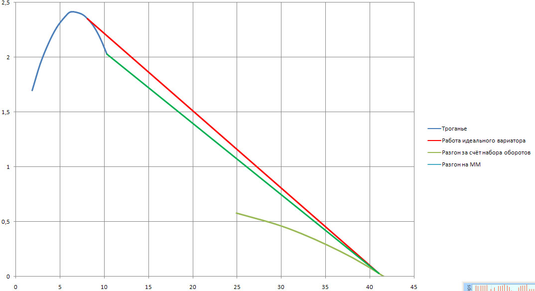

В итоге мы имеем то, что я и писал ранее:
Идеальный вариатор, должен включаться в работу между оборотами МКМ и ММ, и выходить в конечном итоге на обороты ММ.
Вот так будет максимальная динамика.

Да, потери на трение это одно.
Но динамический радиус колеса, это уже существенно.
Гироскопический момент, от вращающихся деталей, даёт прибавку в весе(не в массе).
Кстати, прямые на графике чисто условны.
На самом деле там кривые.
И чем ближе к максимальной скорости, тем больше они сливаються.

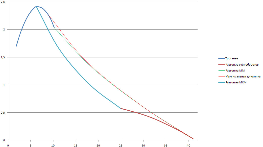

Вот, увеличил на сколько смог:
2.jpg [ 63.56 KiB | Просмотров: 3012 ]
На графике в легенде написано "максимальная динамика" а как ты ее находил или что за нее брал? нагляднее было бы кинуть график где будет две линии: разгон на МКМ и разгон на ММ имхо
 Заголовок сообщения: Re: Динамика, или мощность VS МКМ
СообщениеДобавлено: 11 Jan 2011, 00:37

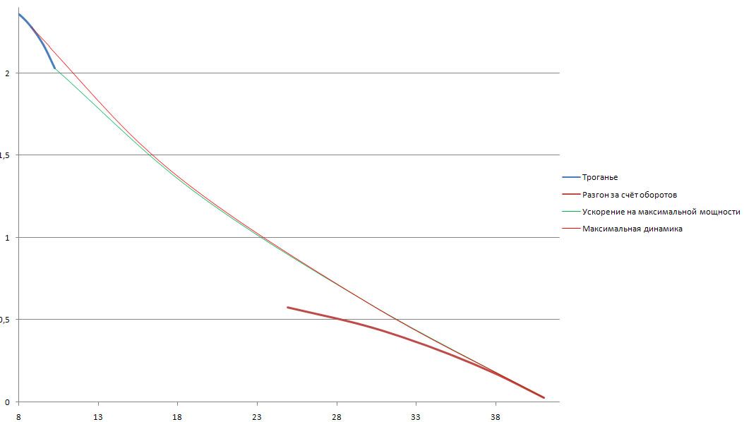

Сергей777
Да, я уже приводил подобный график.
Вот уточнённый:
3.jpg [ 71.13 KiB | Просмотров: 3004 ]

Сообщений: 527
Сергей777
Вот уточнённый:
По графику видно, что разница в разгоне на МКМ и на ММ огромная, причем на ММ она приближается к максимальной. Хороший график для наглядности, что еще сказать :)
