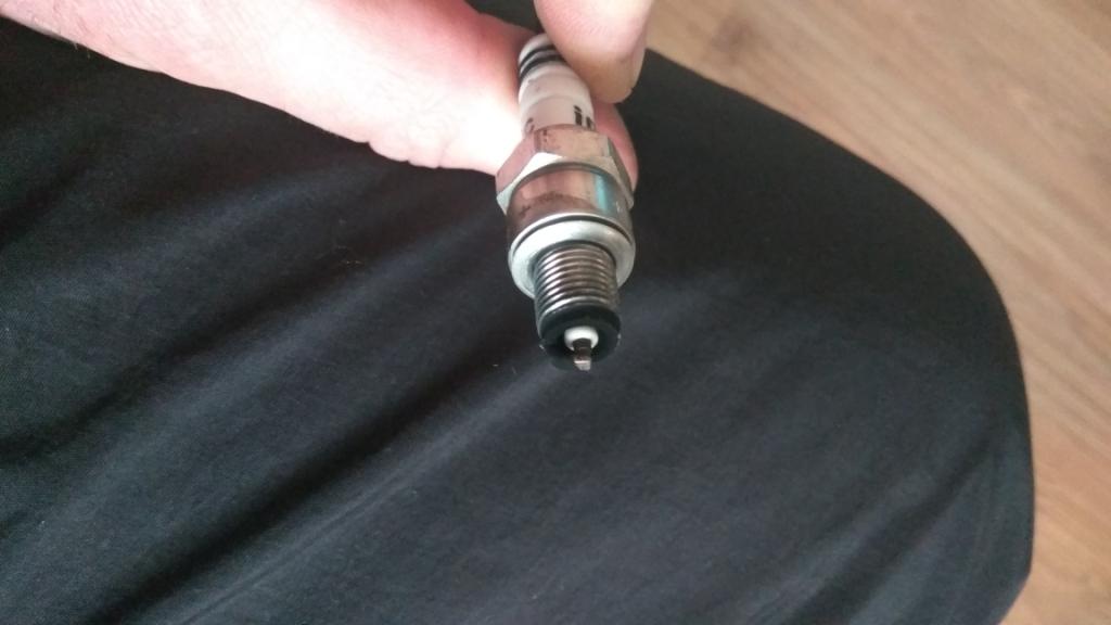

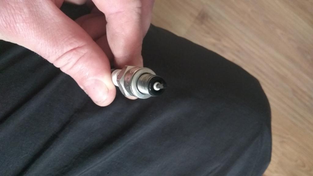

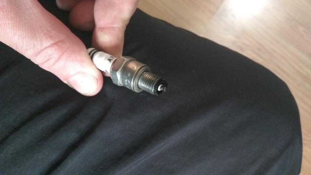

Ребят сориентируйте по поводу цвета свечи.

Немножко бедновата смесь.Можно на пару номиналов жиклёр ГДС побольше подкинуть.
По моим наблюдениям лучшая смесь,когда изолятор центрального электрода белый,а боковой электрод слегка покрыт нагаром.
С такой смесью,как у Вас на фотках хорошо ездить зимой при небольших скоростях и на короткие расстояния.

Фильтр есть,без пропитки, съёмный бумажный.Это 4т 150куб двигатель

Хм, а чего тогда вокруг изолятора махровый налет? Уж не масло в горшок попадает? А свечка по номиналу (не горячая) и успевает самоочищаться. ИМХО.
А так, по состоянию изолятора, беднит. О каком золотнике речь?

Это повод для размышления ,не в коем случае не делайте выводов только по цвету свечи ... если позволяет опыт ,лучше ориентироваться по звуку мотора/скорости/максимальным оборотам а если был опыт в настройке бензопилы ,то взять его за основу.

Я бы оставил тонкие регулировки типа иглы на потом, здесь правильно советуют ,увеличивайте жиклер и смелее ...
Из личных экспериментов с 4т одноцилиндровой мототехникой ,на аналогичном карбюраторе пришлось заменить главный жиклер с 150 на 190 после установки большего по площади воздушного фильтра.
