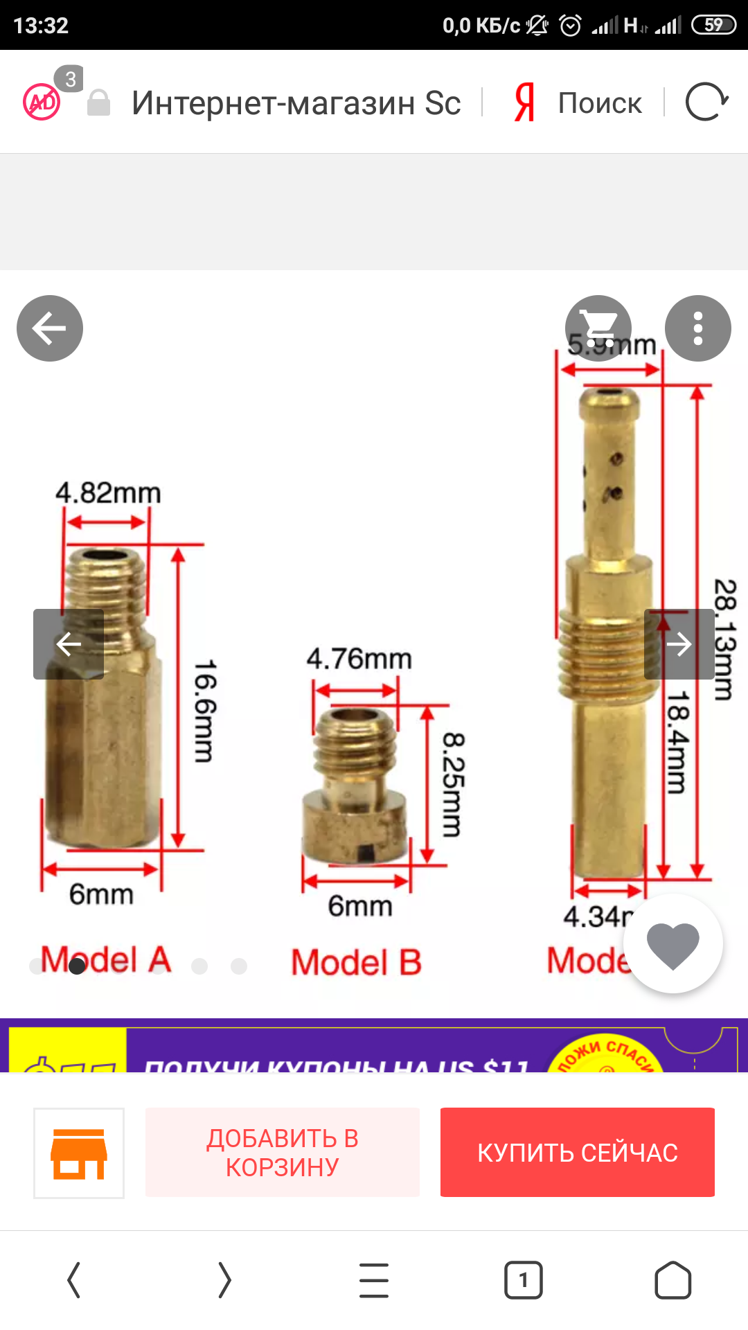

Кто подскажет характеристики жиклера?Диаметр резьбы,высота?На данный момент нет доступа к попедке,посмотрю через интернет.

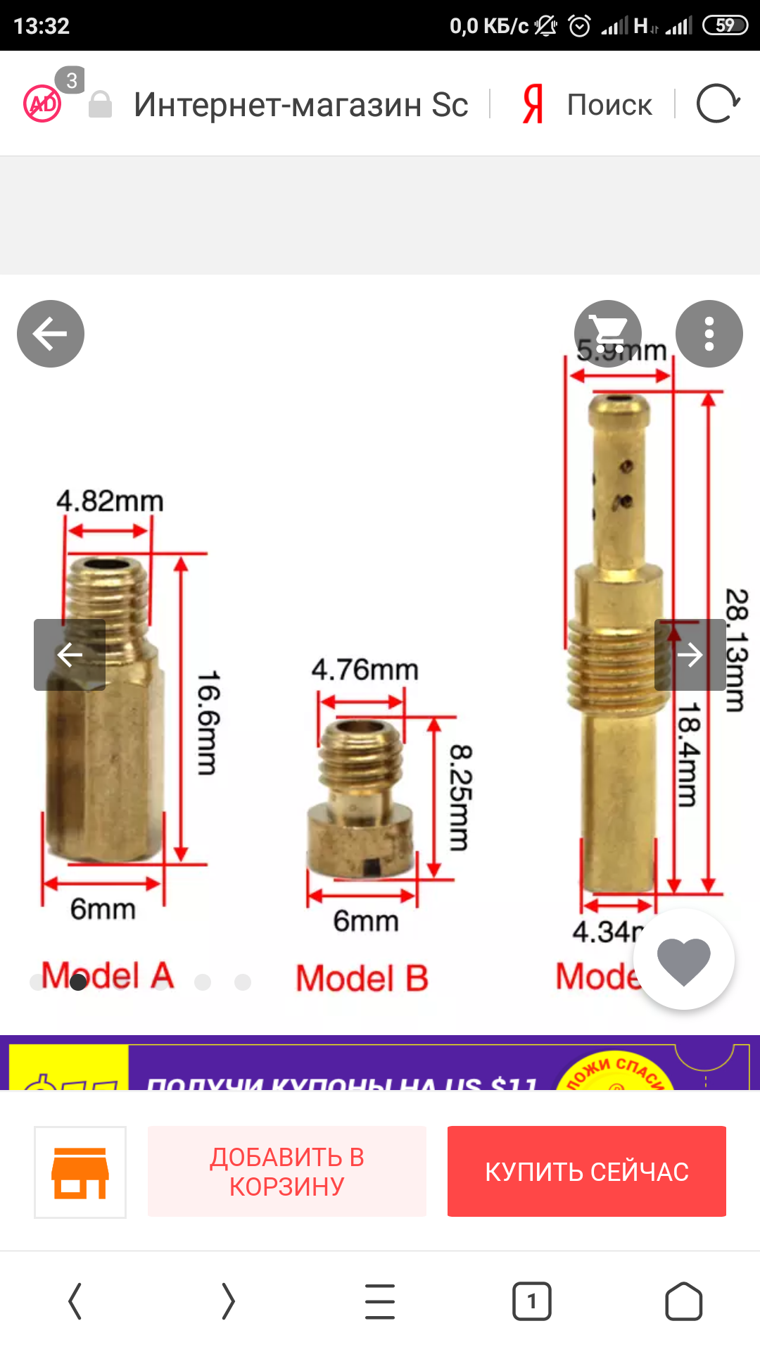

Эти жиклёры подойдут?
Screenshot_2019-02-24-13-32-18-067_com.UCMobile.intl.png [ 494.58 KiB | Просмотров: 10555 ]

Так не получится ) нужен только один жиклер - главный ,придется снять его с карбюратора и выяснить размер.
И кстати,если зимой капельку беднит ,летом в самый раз будет.

Да это понятно,что один.Фото приложил для уточнения размеров.

Вот этот надо.

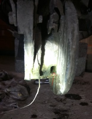

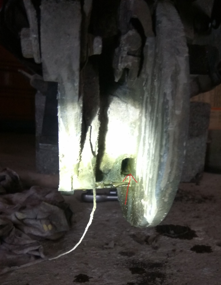

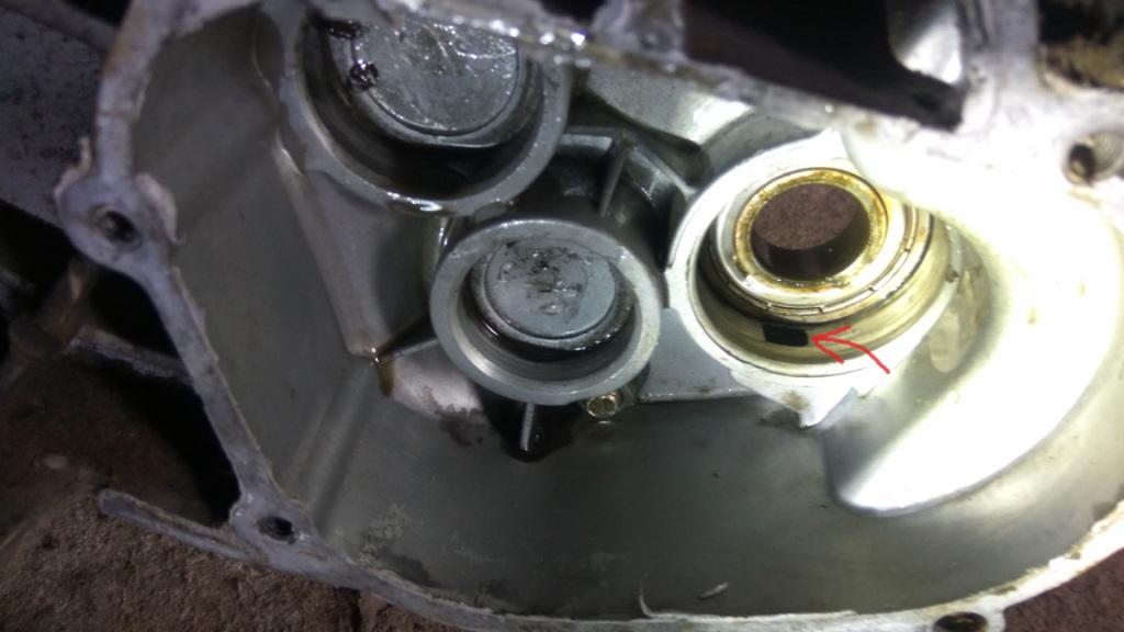

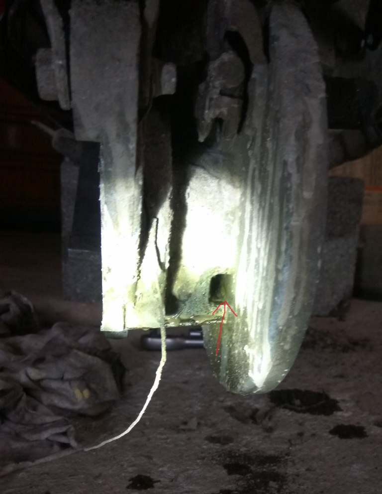

Достала меня течь масла с редуктора.Разобрал,масло темное как будто из ДВС :-o Ну да ладно,поменять не проблема. Сальник ставил новый,видимых повреждений в нем нет.Но по всем критериям течет сальник.Ну как вариант фиговый попался.Но так и не смог понять для чего там в корпусе отверстие,через которое масло и вытекало наружу *DONT_KNOW*На фото указал стрелкой. Хмм,а не для того ли оно чтобы при пропускании сальника масло вытекало наружу а не попадало в колодки :-[ :-[
Лет 5 назад мы разбирали подобную ситуацию и пришли к такому же выводу.

Поправьте если путаю, но там должен стоять сальник и главное правильной стороной и на правильную глубину.

Сальник уже снят.А вот то что на правильную глубину это да.Иначе по корпусу как вариант будет пропускать.Ну а на счёт правильной стороны,так насколько известно пружинкой к жидкости.

Тогда осталось поставить внешний новый подшипник , зашкурить вал - место под сальник и канал будет сухой )
Он (сальник) там и стоит. Но в случае его выхода из строя масло из редуктора идет не по валу в колодки, а выходит в это отверстие которое находится уже после сальника.

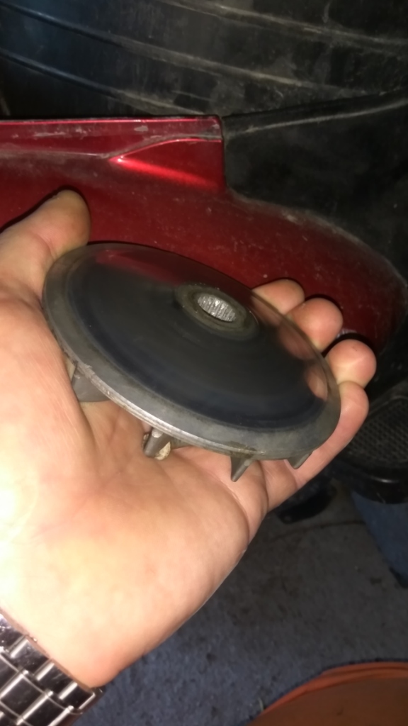

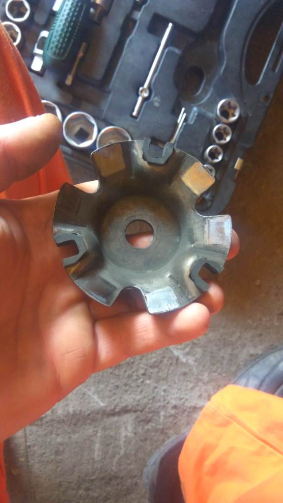

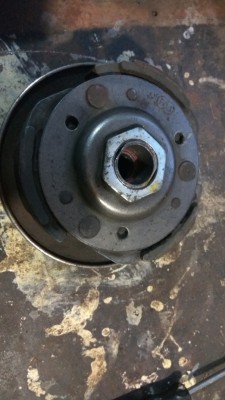

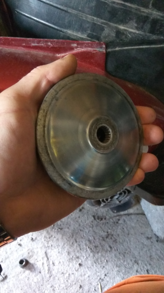

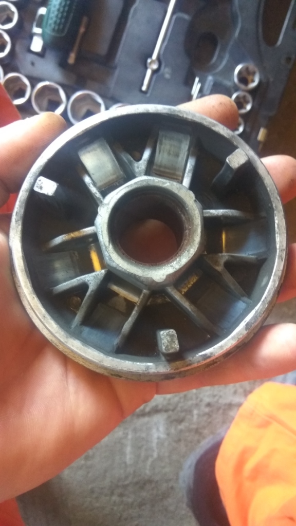

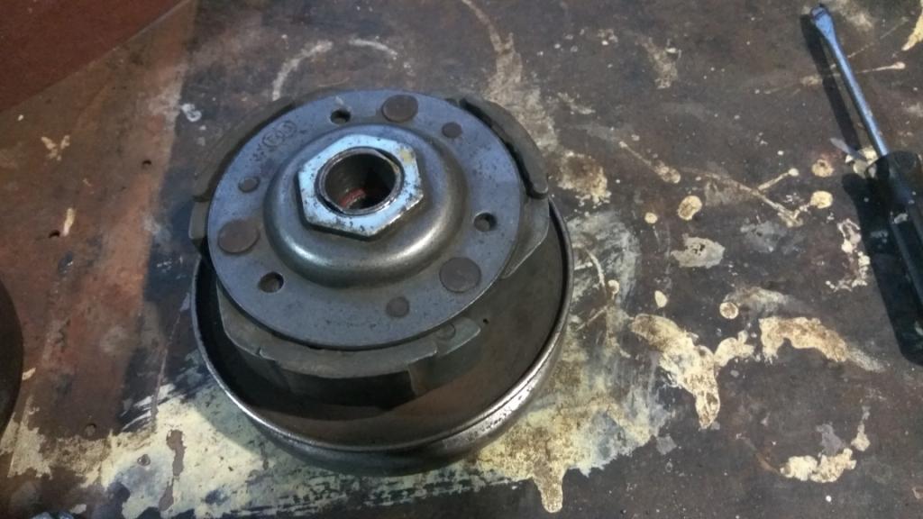

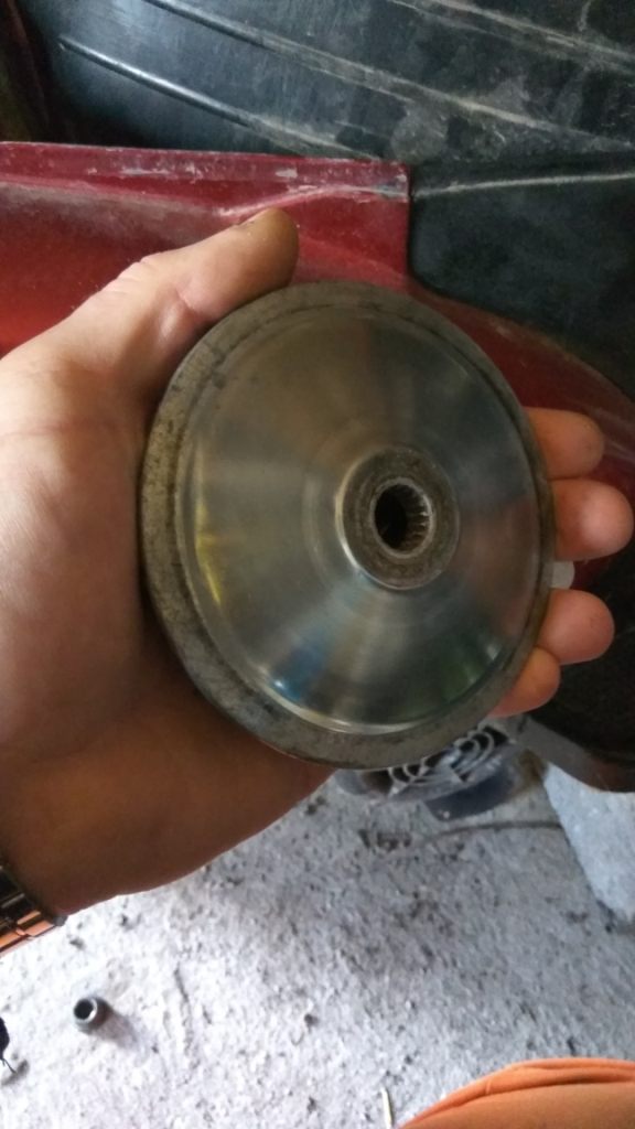

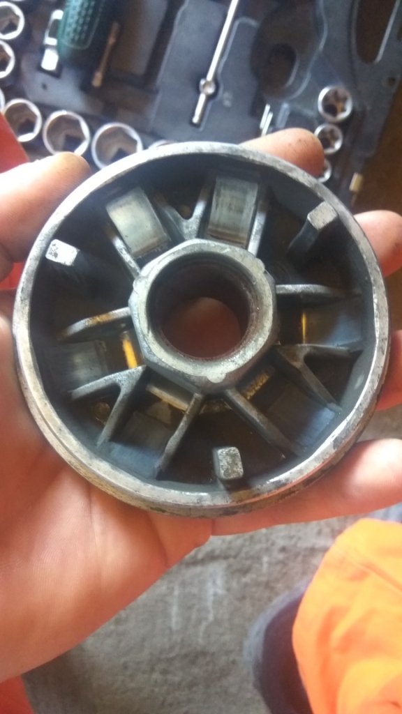

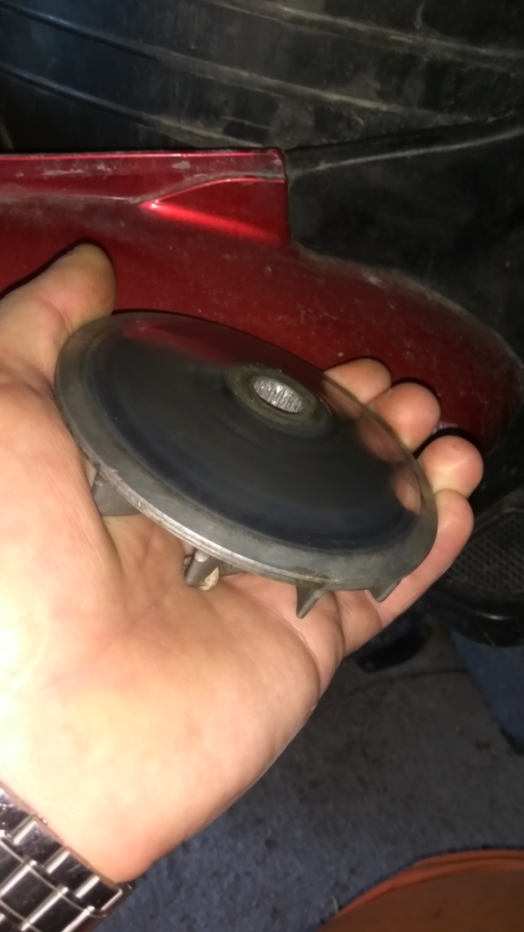

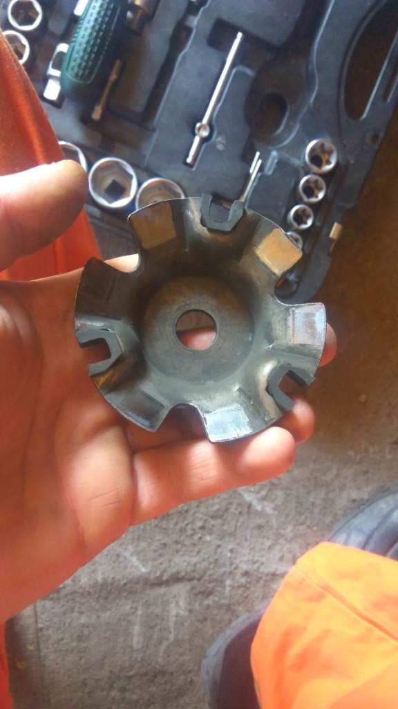

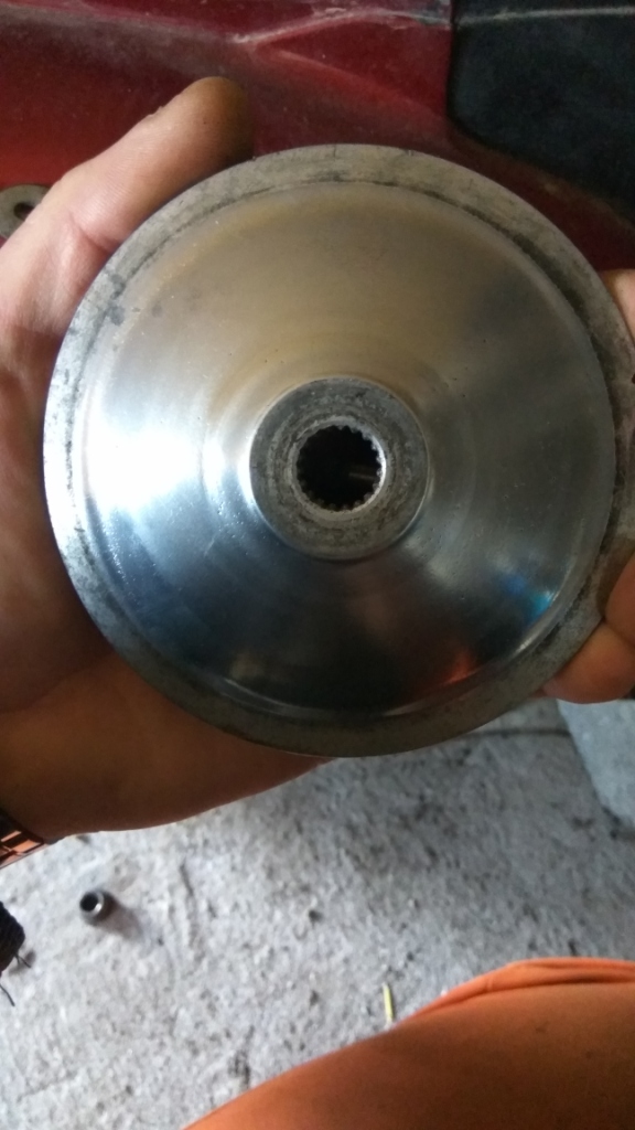

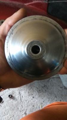

Сориентируйте состояние вариатора и сцепления.На сцеплении толщина накладок около 1.5 мм.Ролики 13 гр правильной круглой формы.
IMG_20190319_155421.jpg [ 156.54 KiB | Просмотров: 10418 ]
IMG_20190319_155413.jpg [ 209.13 KiB | Просмотров: 10418 ]
IMG_20190319_155408.jpg [ 217.77 KiB | Просмотров: 10418 ]
IMG_20190319_111753_BURST1.jpg [ 56.43 KiB | Просмотров: 10418 ]
IMG_20190319_111736.jpg [ 223.96 KiB | Просмотров: 10418 ]

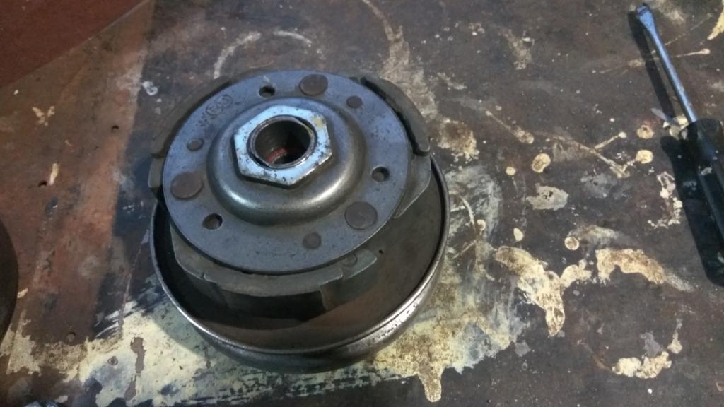

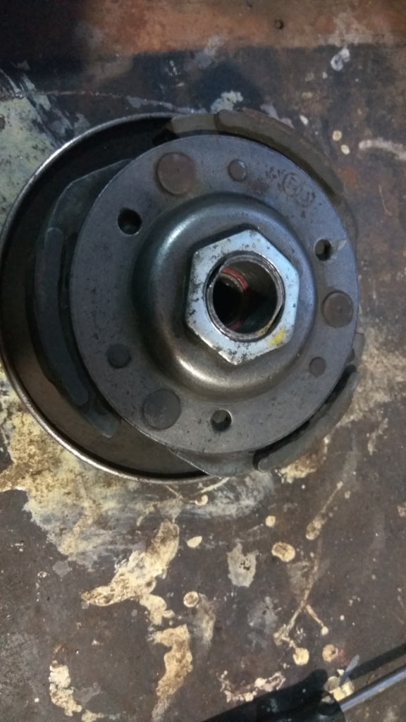

Сцепление..
IMG_20190319_183755.jpg [ 82.16 KiB | Просмотров: 10417 ]
IMG_20190319_183750.jpg [ 254.83 KiB | Просмотров: 10417 ]
