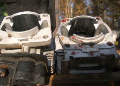

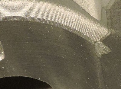

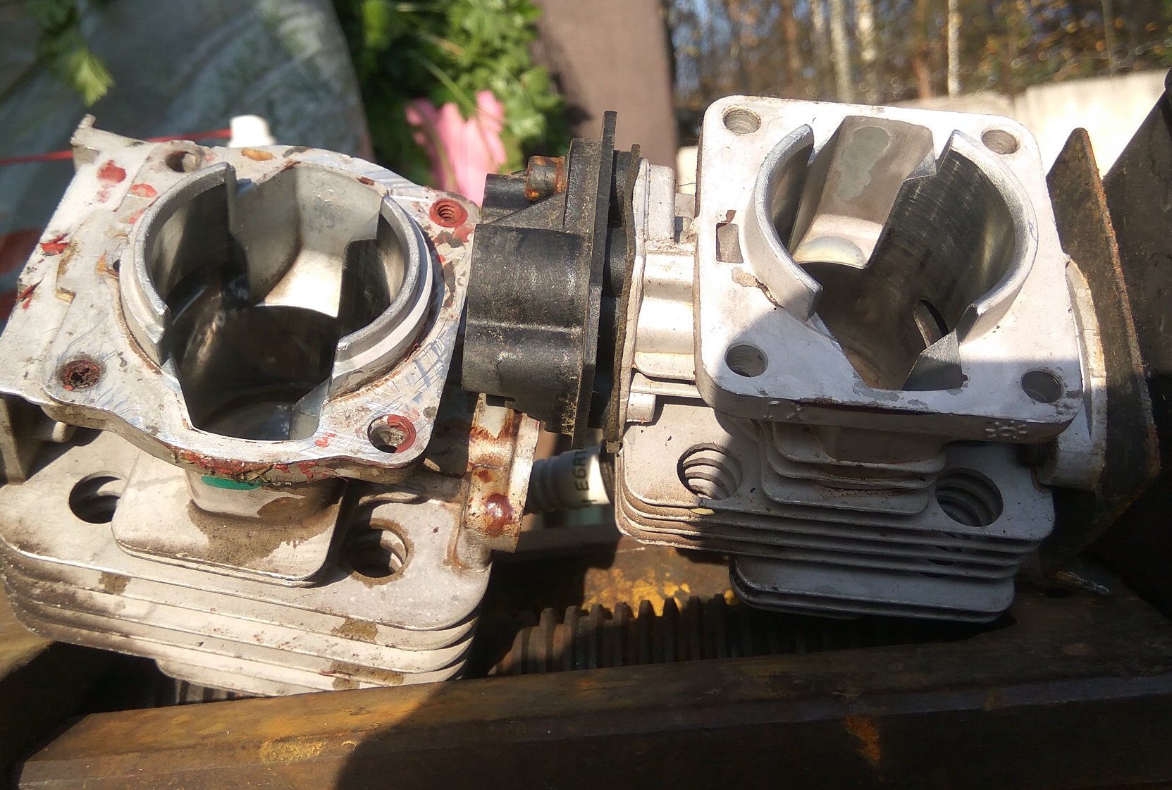

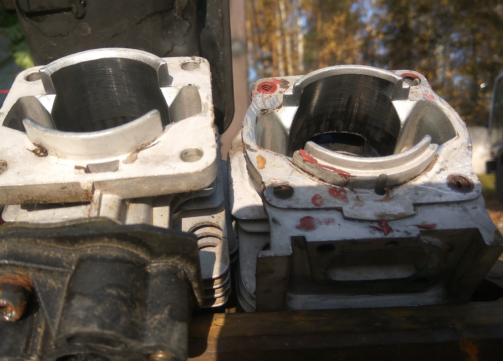

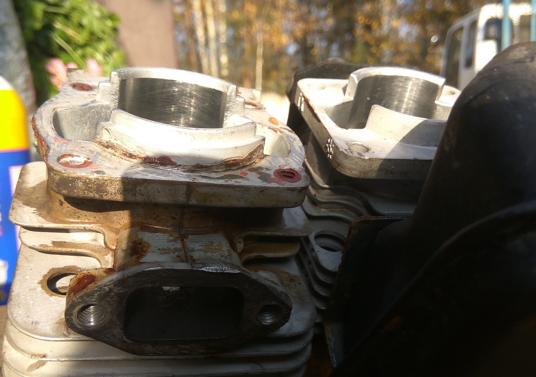

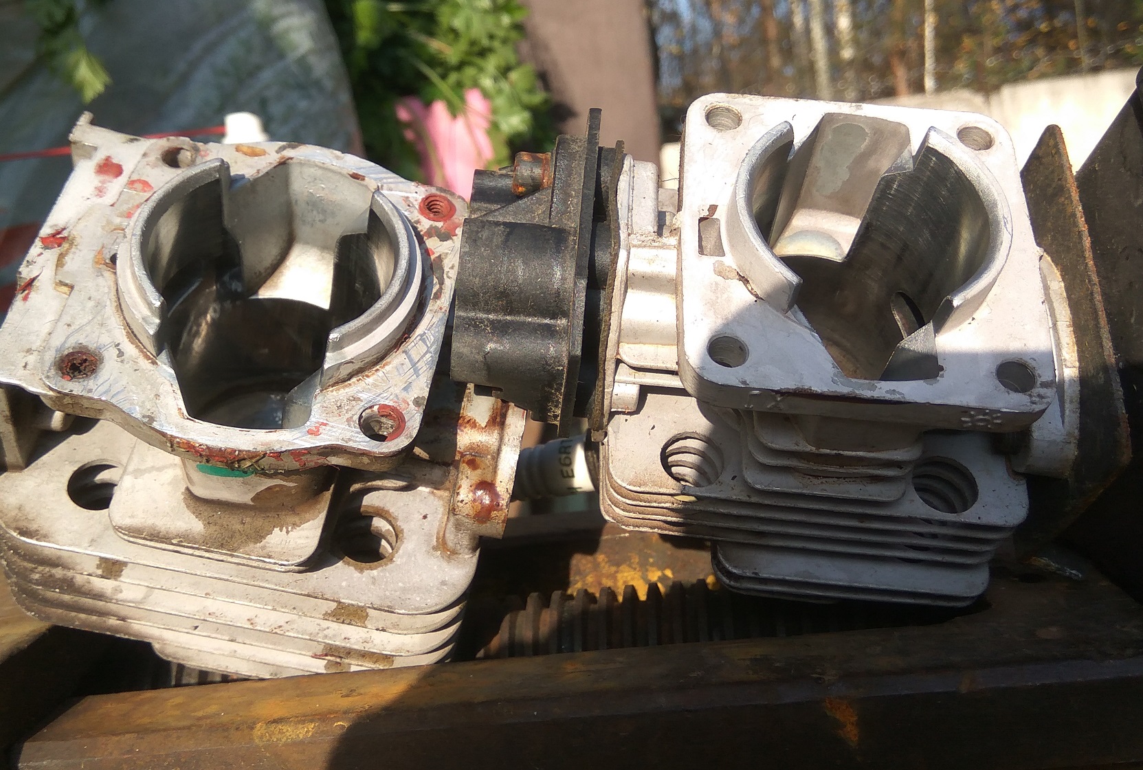

Но потом промыл карбклином, и о чудо! никасил вернулся!
Склоняюсь что это никелевое покрытие, потому что отличается от хромированных, у хрома цвет более холодный в синеву что-ли.

Никасил это вообще то никель с кремнием...
Так когда то учили, как его наносят и ремонтируют уже не помню....

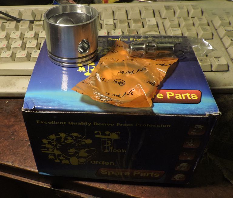

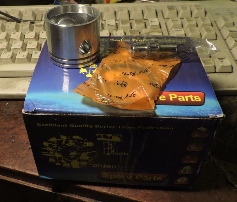

Пришла посылка из Красного Сулина, 2 шт цпг для Партнера, обошлось, включая пересыл, 800р/шт.
Они без нижней крышки (часто она есть комплекте, зачем - не знаю).
Синенькая коробочка, в ней цилиндр, поршень, 2 кольца, и палец с игольчатым подшипником и стопорными кольцами.

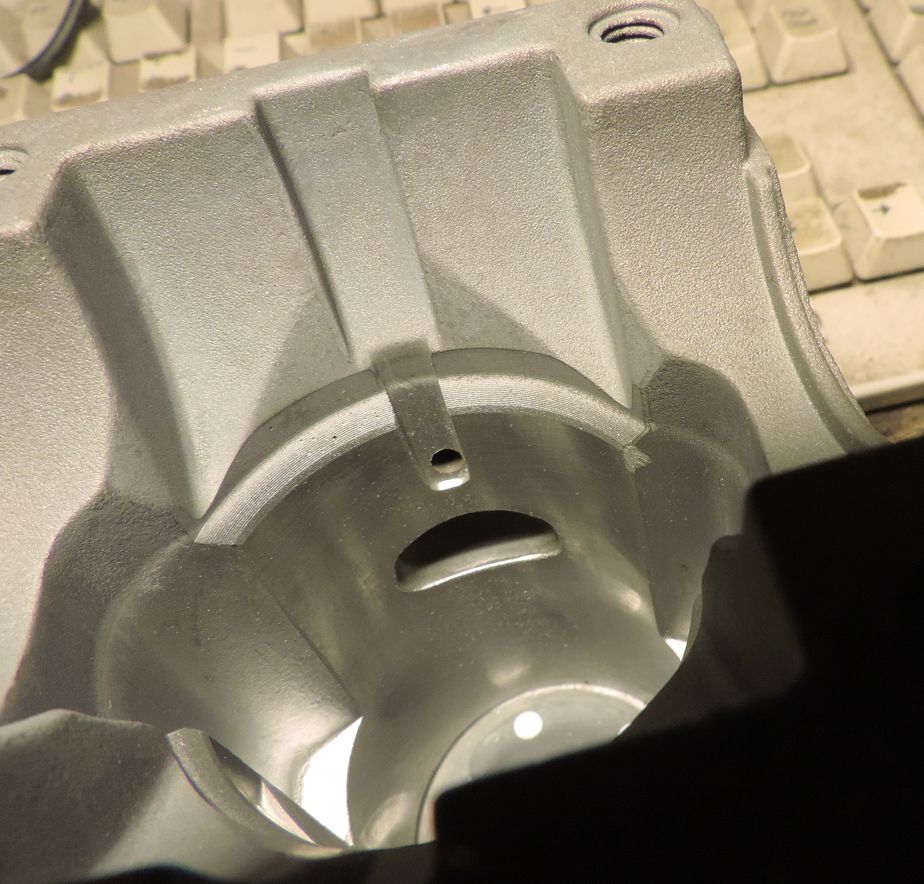

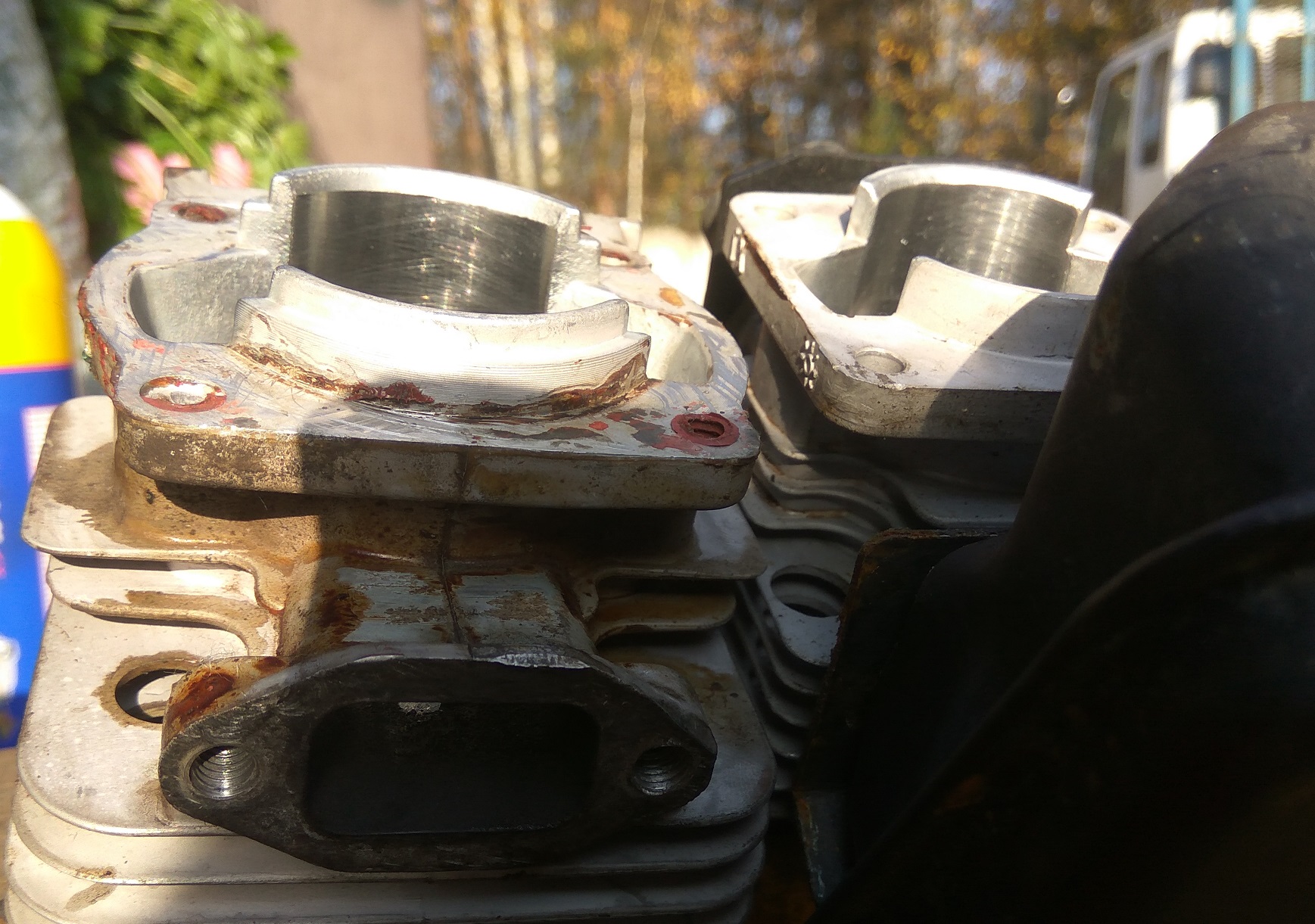

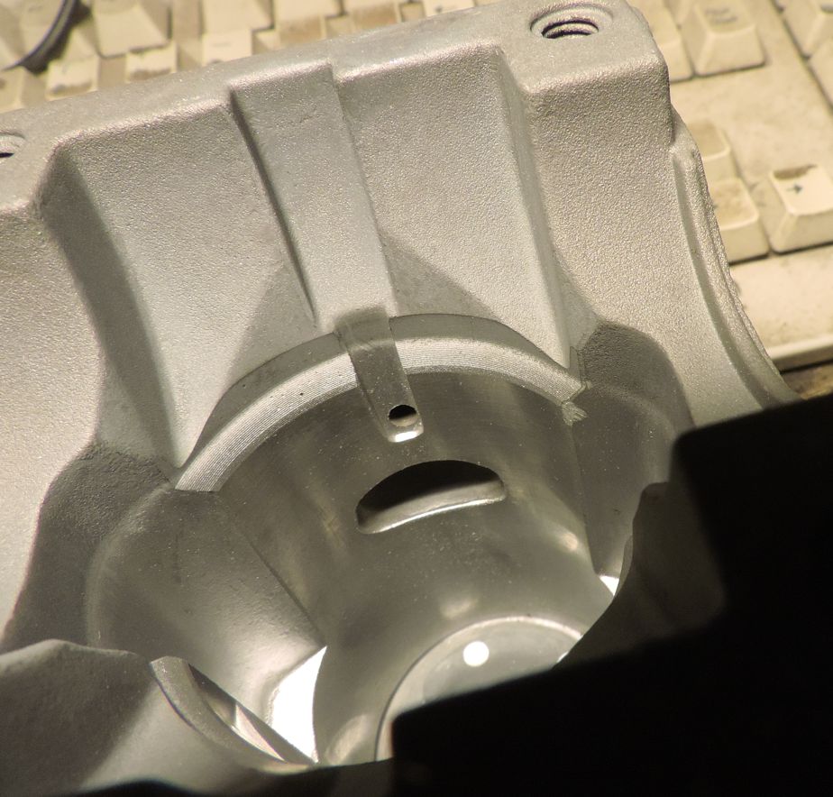

На первый взгляд, цилиндр гильзованный. С залитой гильзой.
DSCN4698.JPG [ 158.68 KiB | Просмотров: 11054 ]

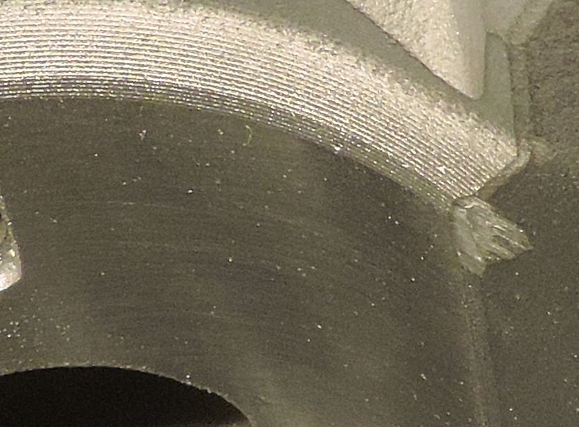

Шлифанул дремелем где не испорчу и можно, летели искры. Значит точно не голый люминь.
Но слишком уж тонкая гильза. Или это такое покрытие? 0,5 - 1 мм, для покрытия многовато чота...

ХЗ,на сколько приходилось встречать, пилы и косы не гильзуются.Бывают 2Т моторы генераторы,помпы и т.п.техники гильзованые.А бывает даже 4Т (китайские)без гильзовки с покрытием,но они почему то кончаются ещё быстрее,чем негильзованые 2Т,хоть и обороты не такие высокие,как у бензопил.Китай есть Китай,восток дело тонкое.
По фотке вроди как и не гильзованый цилиндр,вон люминь сквозь покрытие проступает,а искры могли и от фрезы лететь;покрытие же это очень твёрдое. *DONT_KNOW*
