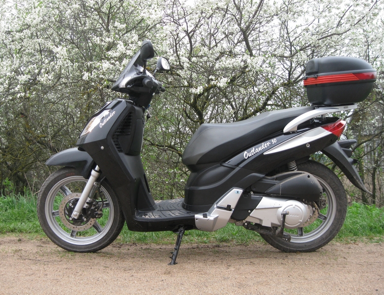

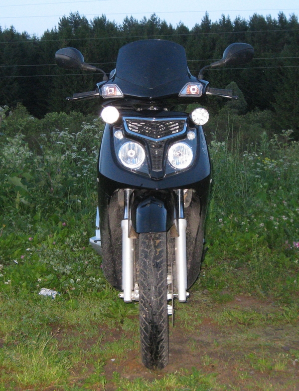

Ребят,присматриваюсь к Ауту,но у меня весьма тесный загон под скутер!Просьба к владельцам:замерьте высоту по площадке под кофр(со снятым кофром),и общую длину,от переднего колеса до места,где кончается площадка под кофр.(и заднее колесо,если оно дальше)Интересуют именно замеры,а не паспортный данные,т.к. кофр просто необходим!
Кому не сложно,замерьте пожалуйста!!! :)
СообщениеДобавлено: 01 Jul 2013, 20:13
Длинна от переднего колеса до кончика заднего крыла - 2,07
Максимальная ширина (по зеркалам) - 0,87
Максимальная высота по зеркалам на центральной подножке - 1,29
Высота багажника на центральной подножке - 0,96
Фото для понимания габаритов:
IMG_1517.jpg [ 466.13 KiB | Просмотров: 3285 ]
IMG_1581.jpg [ 419.32 KiB | Просмотров: 3285 ]
СообщениеДобавлено: 01 Jul 2013, 23:32
Сообщений: 250
Откуда: Нижний Новгород
Спасибо!!!Еще бы один размер! Высоту багажника,на боковой подножке?Или стоя на колесах.
Должен влезть :) Зион такой же,или габаритнее?
