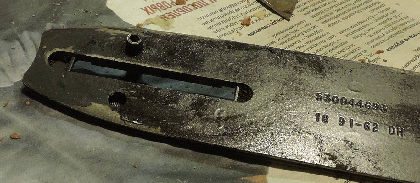

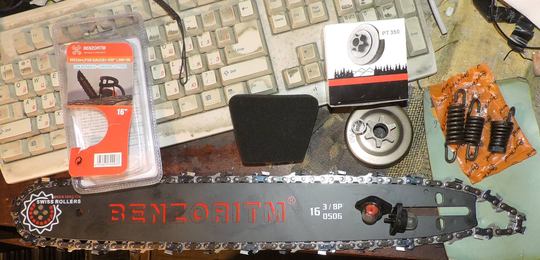

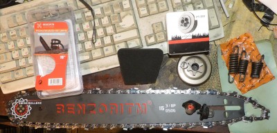

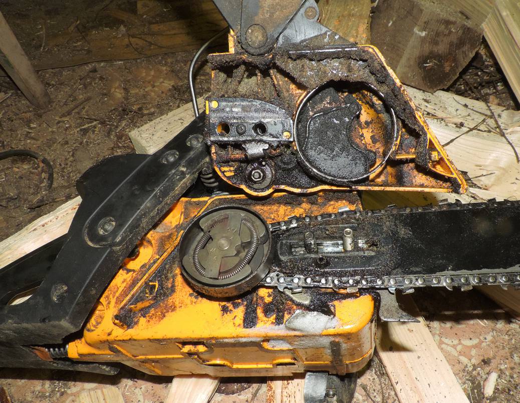

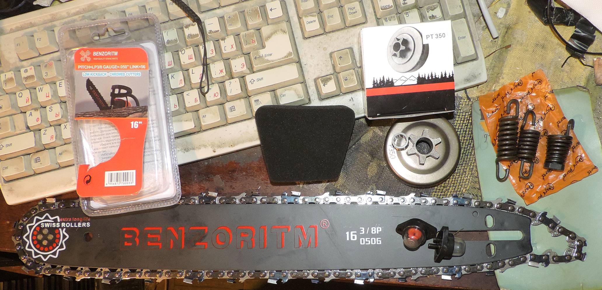

Пришла посылка с недостающими комплектующими, для восстановления отданной мне задаром бп Партнер 421.
DSCN4743.jpg [ 370.18 KiB | Просмотров: 13211 ]
DSCN4740.jpg [ 101.58 KiB | Просмотров: 13211 ]

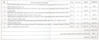

Я не понял, почему такие цены. Такая шина стоит от 600, самый лютый кетай Hammer Flex лежит за 450р в магазах 220В.
Тут и шина и цепь с логотипом инет-магазина, вряд ли вся эта полиграфия сделана здесь, значит... это всё заказывается в кетае, то есть прямая поставка, вообще без посредников. Пользуйтесь, кому надо, пока они не дотянули цены до среднерыночных... https://benzoritm.ru/

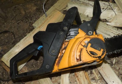

У 421-го Партнера крышка крепления шины не такая, как у моего 350-го.
Объясните кто знает, нафига там вот эта хрень, которую я шевелю на видео. https://youtu.be/CGioE1k0TWY
 Заголовок сообщения: Re: Бензопила.
СообщениеДобавлено: 19 Dec 2020, 06:15
Разобрался. Единственное видео на всём ютубе https://www.youtube.com/watch?v=X7GQ3S6vskw
Какой-то сцуко штифт в шину втыкаться должен, терь его колхозить блин...

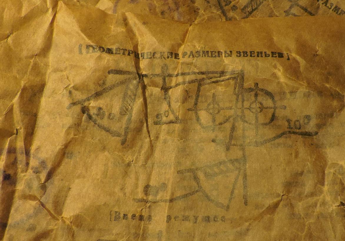

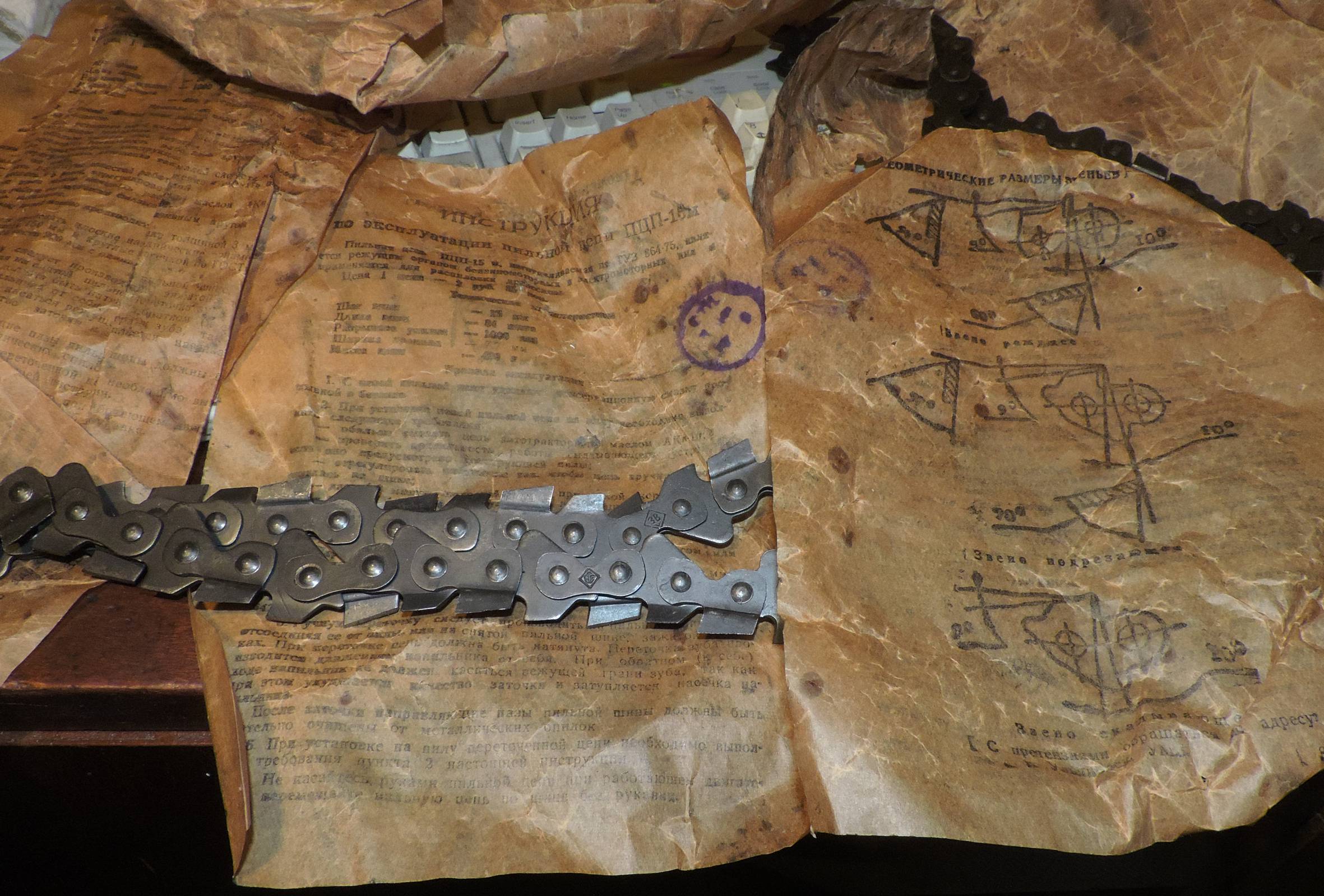

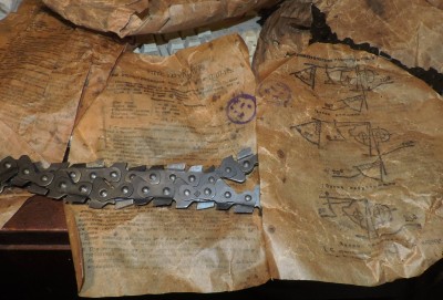

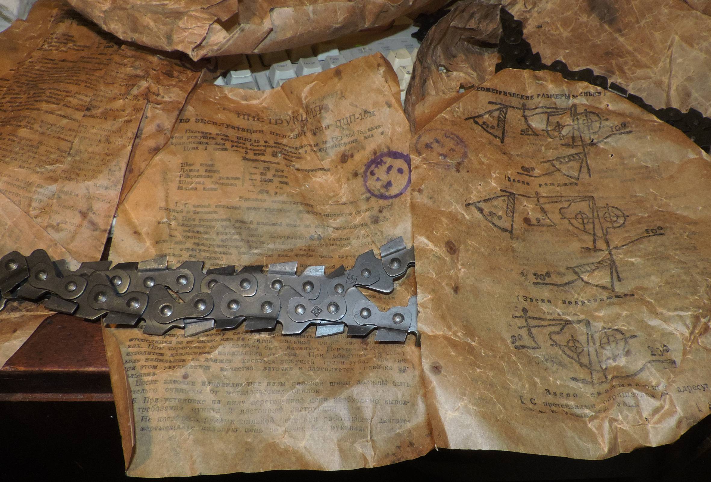

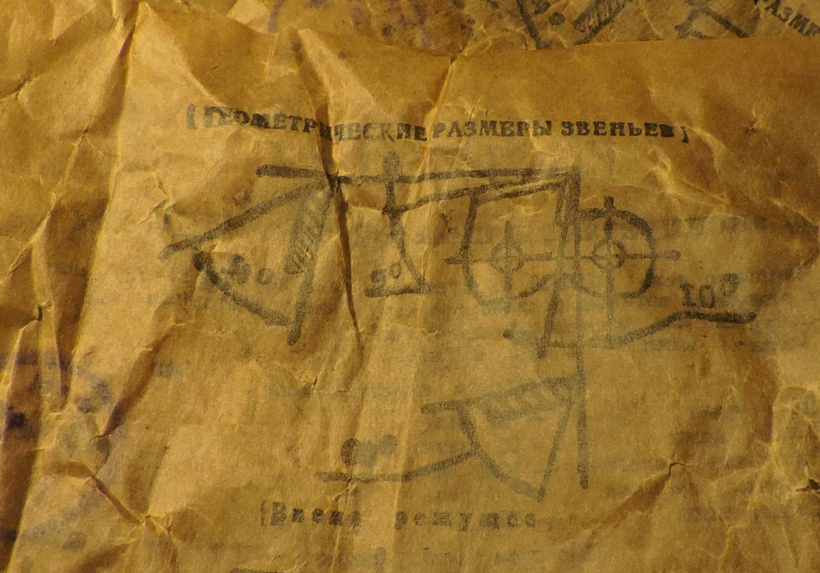

Пришла посылка с цепями бензопилы Дружба, самыми первоначальными, которые на нее ставились. Они не ураловские; на Урал с завода шла обычная цепь, но потом стали делать для Урала шины и ведущие звездочки под эту цепь. Чтобы ее можно было и на Урале использовать.
К каждой цепи приложена Инструкция, плохо читаемая, ибо плохо была напечатана, ещё в советское время.
пцп-15м.jpg [ 523.02 KiB | Просмотров: 13115 ]

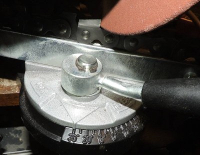

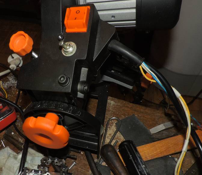

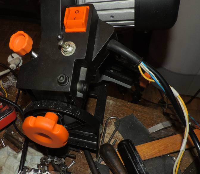

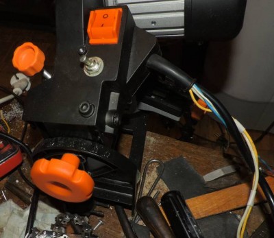

Цепь, как ни странно, вполне помещается в заточной станок Rezer EG-200C. У этого станка сзади есть регулировка, отсутствующая у многих других станков.
крутилка сзади.jpg [ 85.98 KiB | Просмотров: 13115 ]

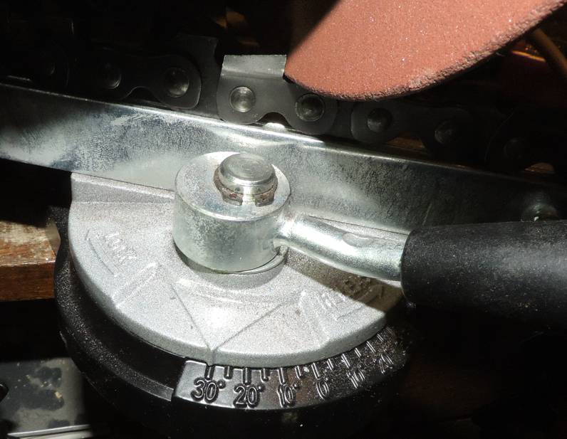

Вот для заточки таких цепей эта регулировка и нужна, я выше по теме спрашивал, пользуются ли ей, но видимо дружбовскими антикварными цепями никто не пилит, кроме меня :-\
Без этой регулировки такая цепь тоже может быть наточена, но тогда нужный угол придется задавать правкой круга.
Короче, ежели она есть, то там надо выставить 80°, это даст вертикальное отклонение 10° - эту цифру можно разобрать в Инструкции.
80гр.jpg [ 87.66 KiB | Просмотров: 13115 ]
углы_реж_зв.jpg [ 168.49 KiB | Просмотров: 13115 ]
Передний косой угол можно выставить 30°, не больше. Есть подозрение, что он вообще-то 50° должен быть, но в Инструкции неразборчиво. Это буду уточнять, если 50, то регулировки не хватит.
30гр.jpg [ 102.23 KiB | Просмотров: 13115 ]

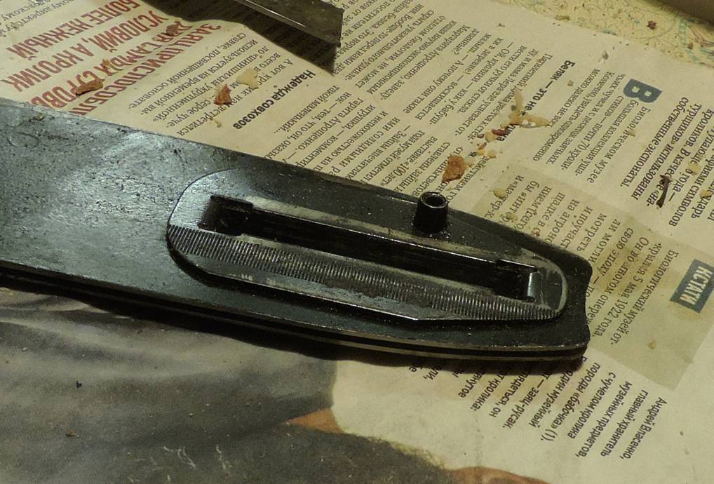

СообщениеДобавлено: 10 Dec 2022, 23:57

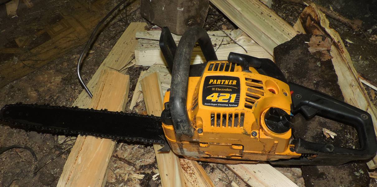

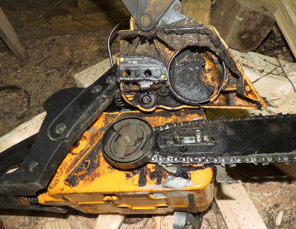

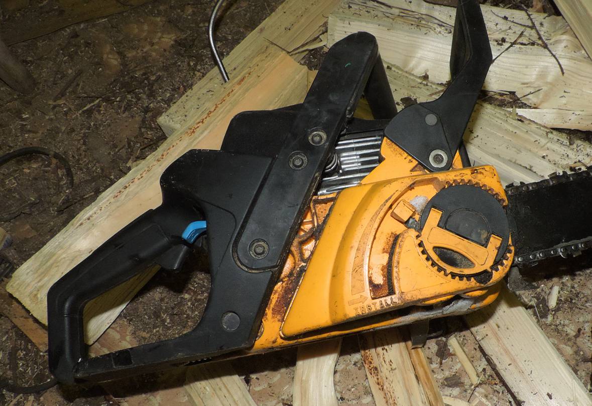

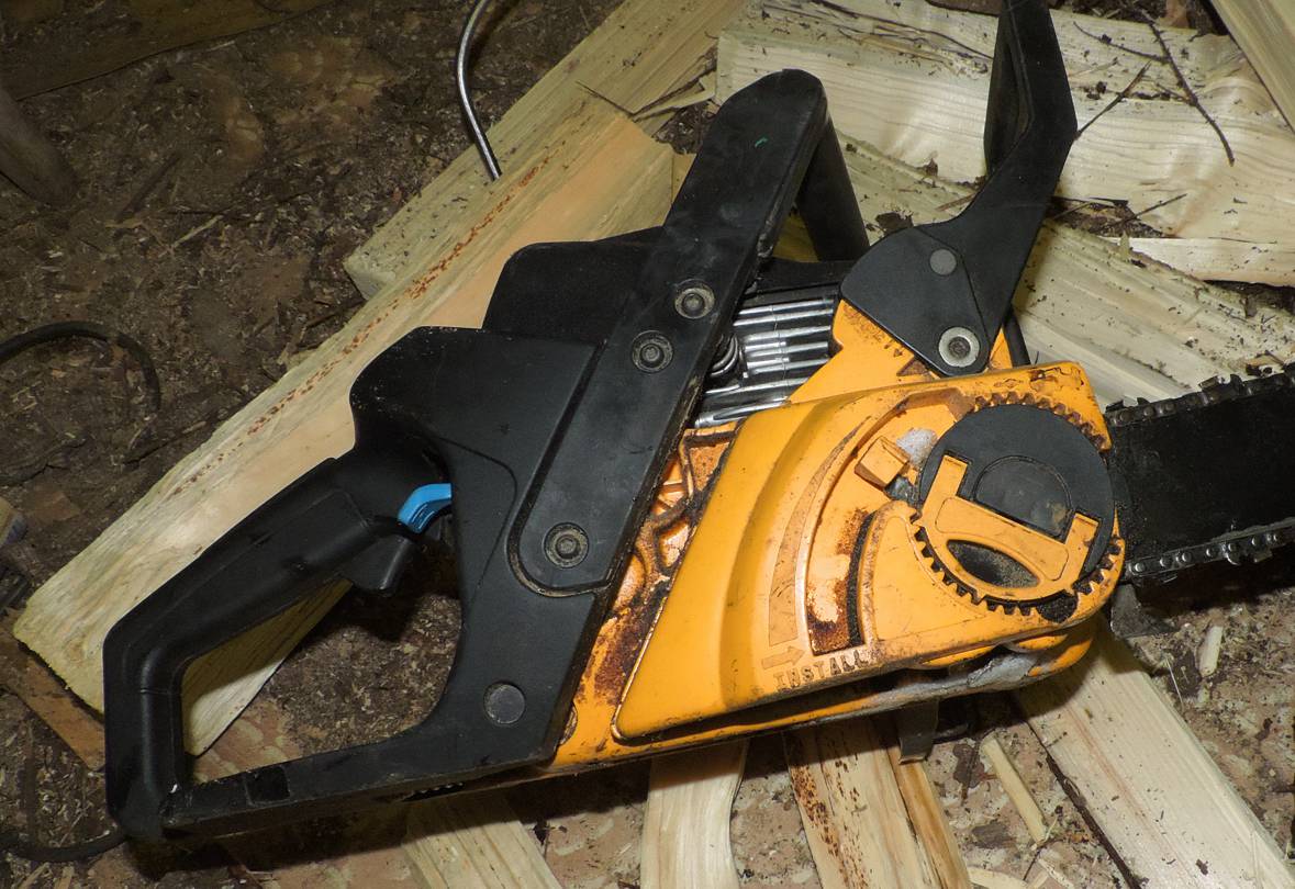

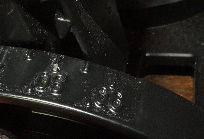

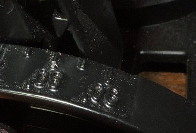

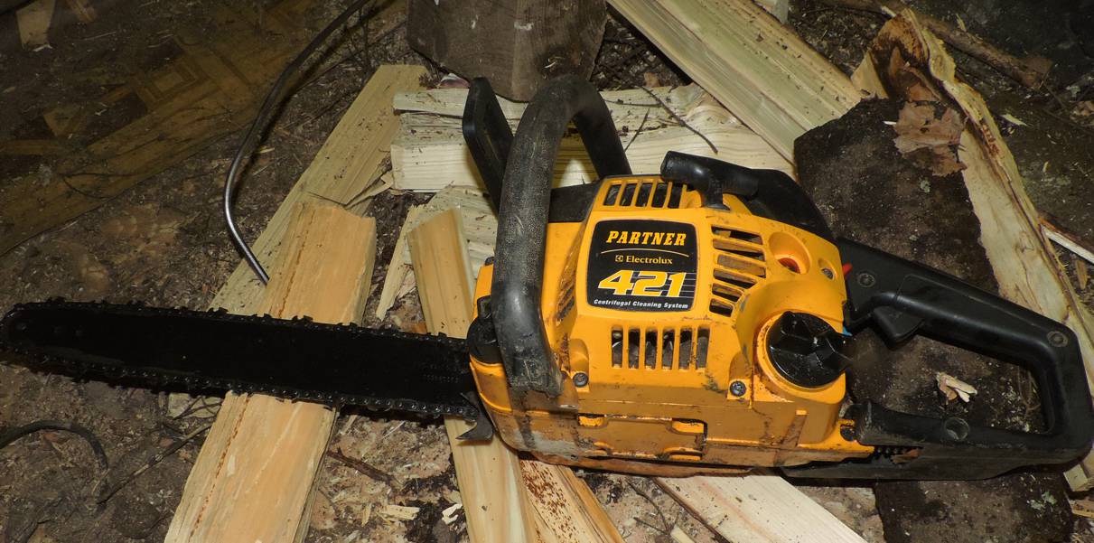

Наш Главный опять подарил мне бензопилу и это опять Partner 421 (он их, похоже, оптом закупил в своё время...).

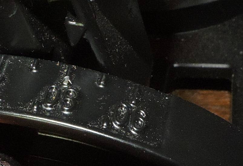

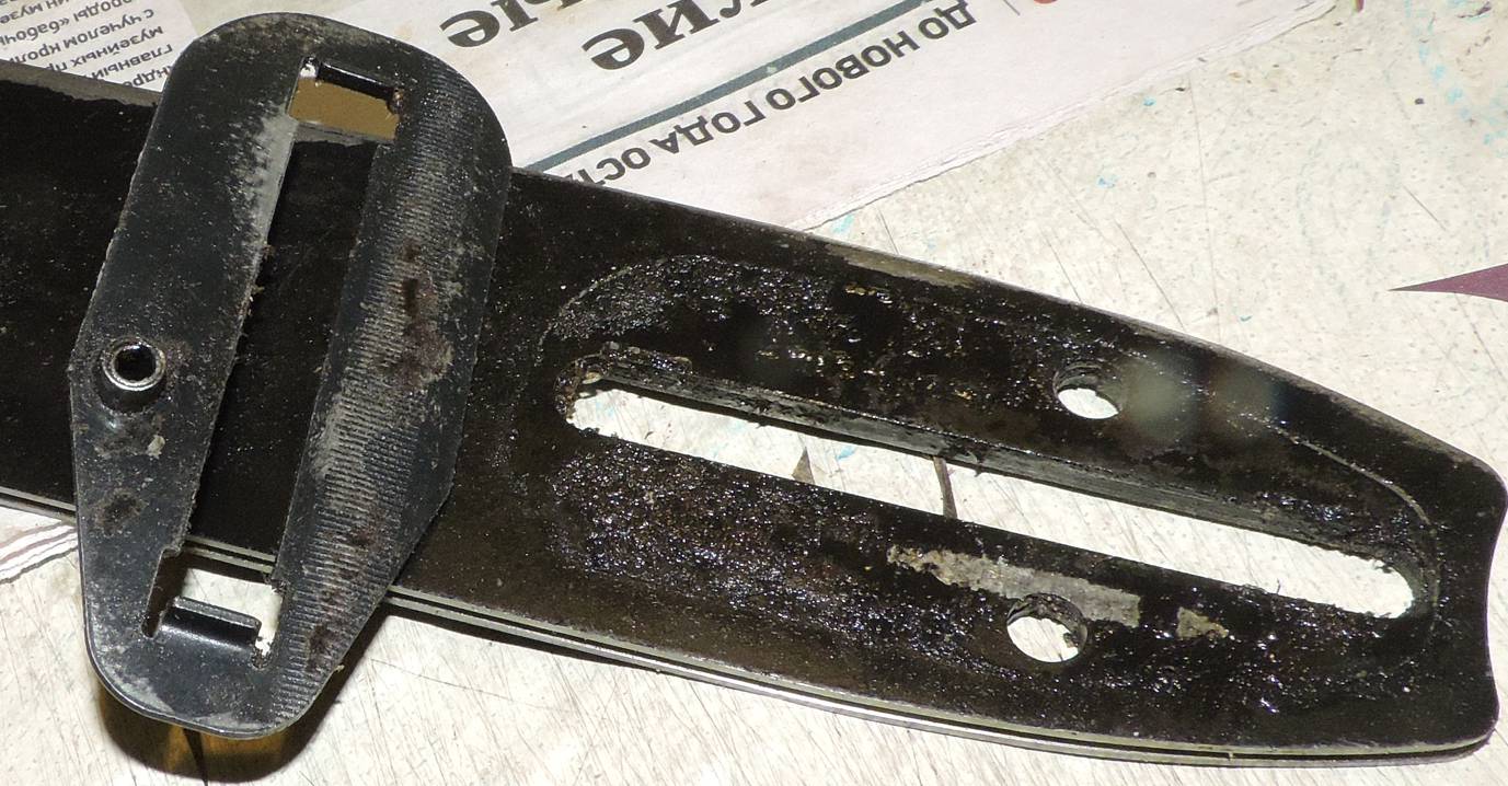

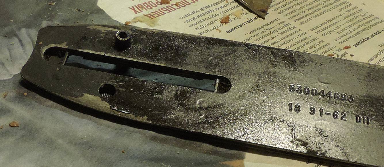

На сей раз пила комплектная, и приблуды для бесключевого натяжения доступны для изучения.
DSCN5420.jpg [ 172.35 KiB | Просмотров: 11990 ]
DSCN5418.jpg [ 152.39 KiB | Просмотров: 11990 ]
DSCN5415.jpg [ 204.76 KiB | Просмотров: 11990 ]
DSCN5414.jpg [ 177.86 KiB | Просмотров: 11990 ]
DSCN5413.jpg [ 154.54 KiB | Просмотров: 11990 ]

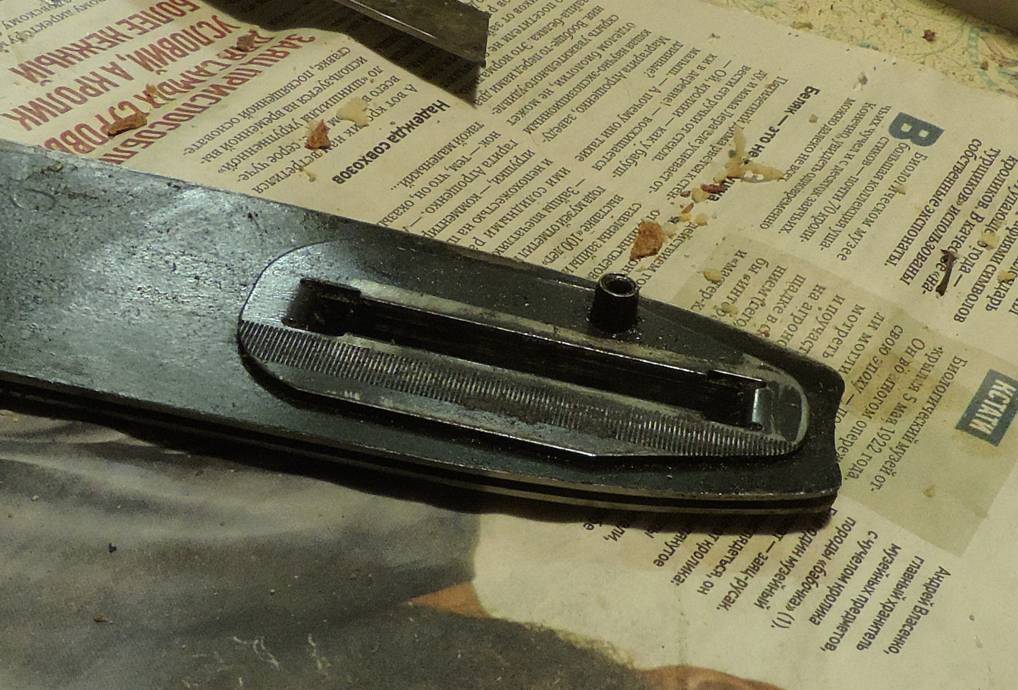

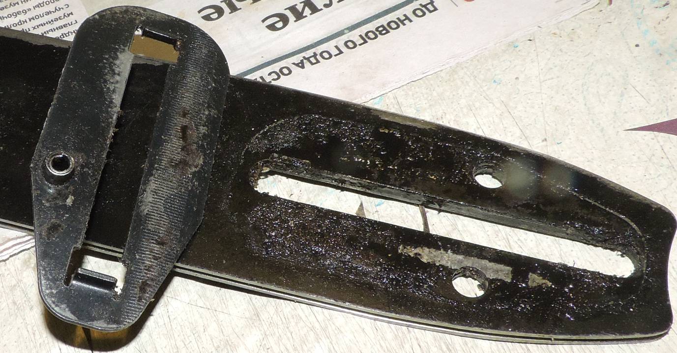

В порядке демаркетизации этой "уникальной" шины добавлю, что толщина этой пластинки - 1,5 мм, штифт свёртный, из ленточки, под дырку в шине.
DSCN5421.jpg [ 200.41 KiB | Просмотров: 11989 ]
