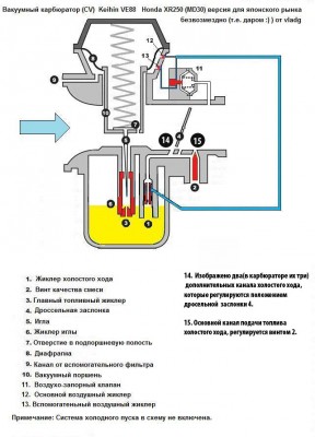

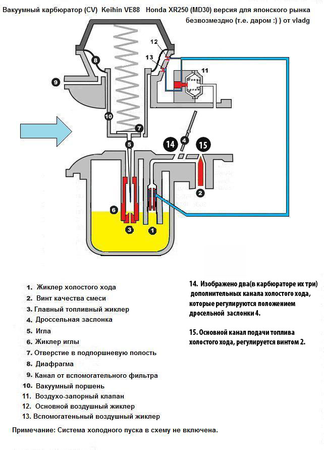

Здравствуйте. Подскажите на 150куб карбюраторе сбоку крышечка под ней диафрагма с пружиной, за что она отвечает?
https://www.china-scooter.ru/forum/viewtopic.php?f=29&t=25040&start=105
 Заголовок сообщения: Re: Установка двигателя 157 qmj на раму полтинника
СообщениеДобавлено: 02 Май 2025, 11:55
Сообщений: 1629
Который под номером 11?
Что то не могу фото добавить. Да он. Суть в чем, на моем карбюраторе под крышкой стоит пружина и диафрагма.Заказал на Озоне новый карбюратор, там под крышкой пусто, никаких отверстий нет. Продавец уверяет что это не брак, ничего страшного в этом нет. Сделал возврат.
