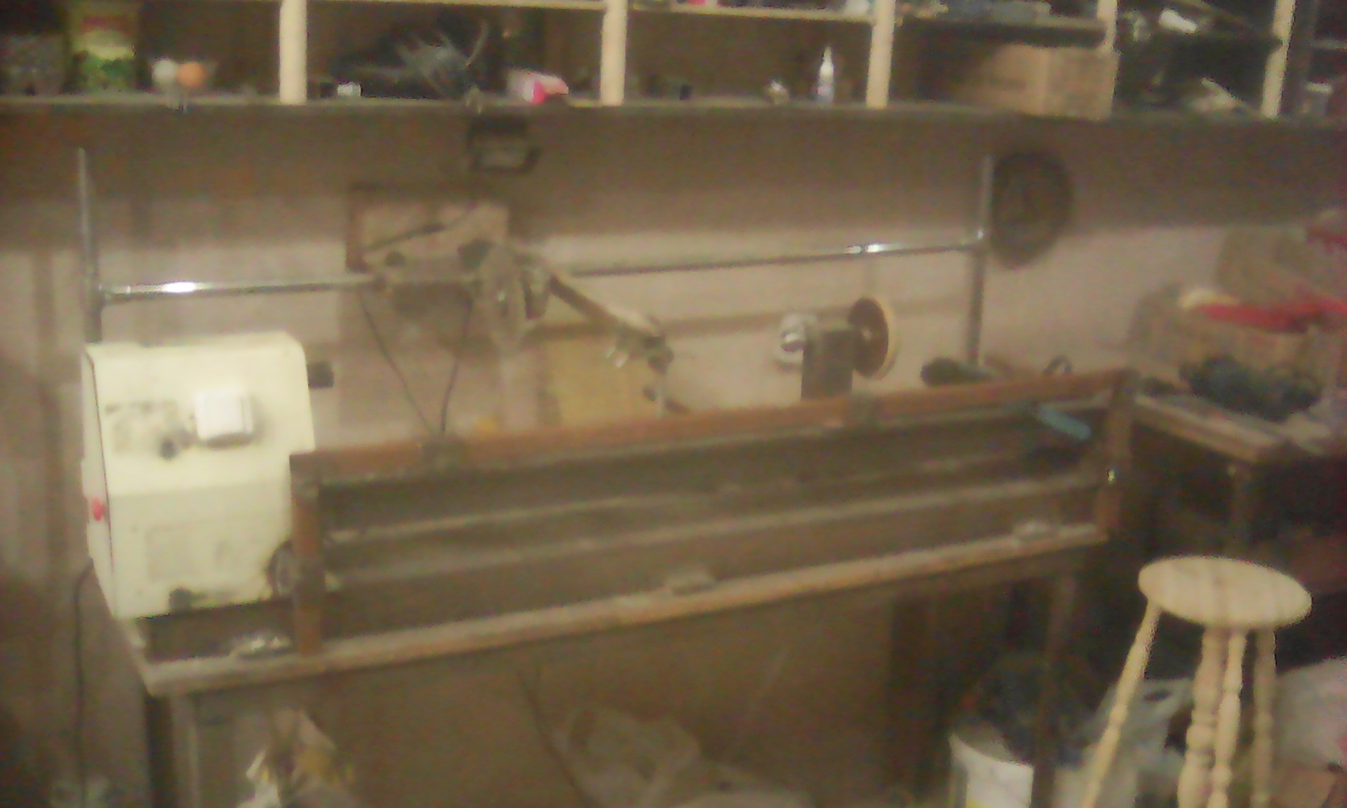

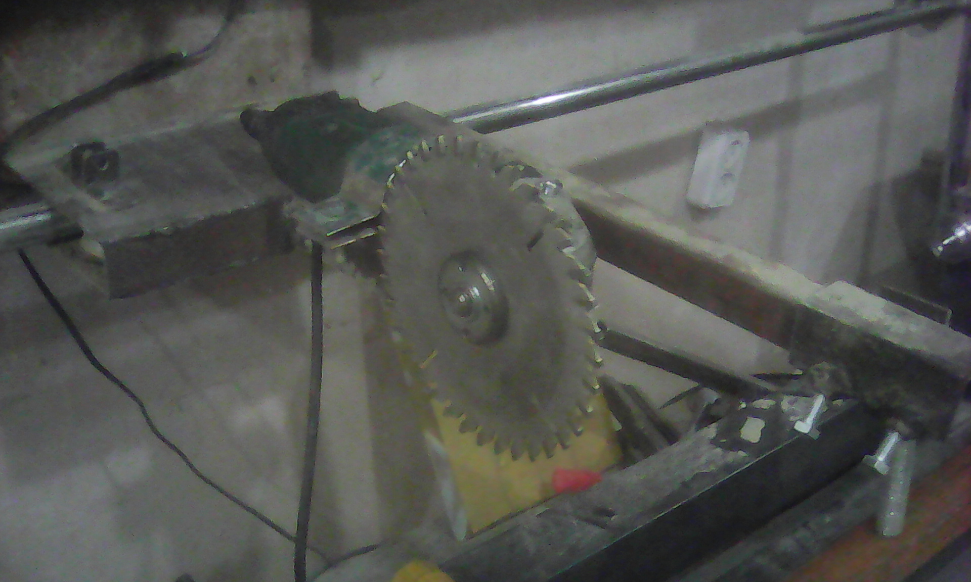

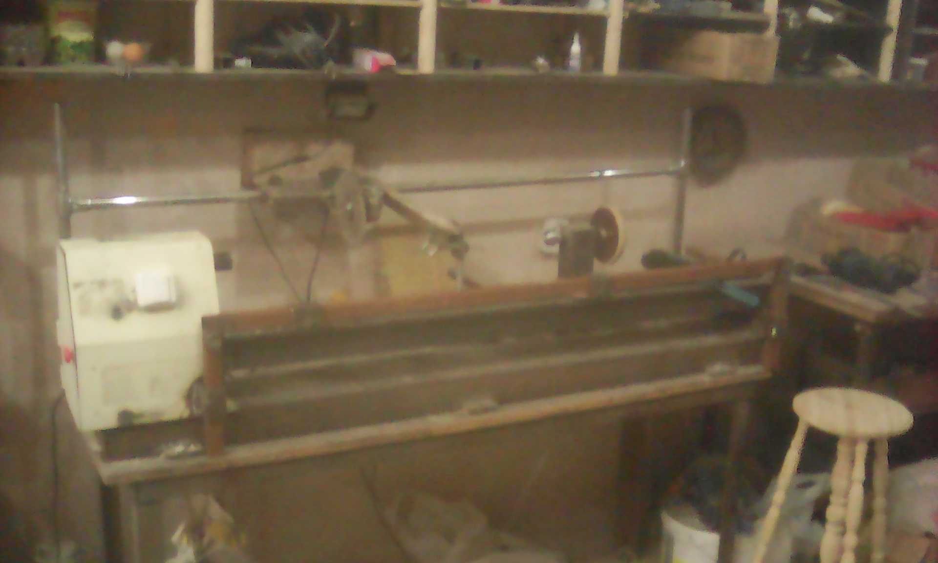

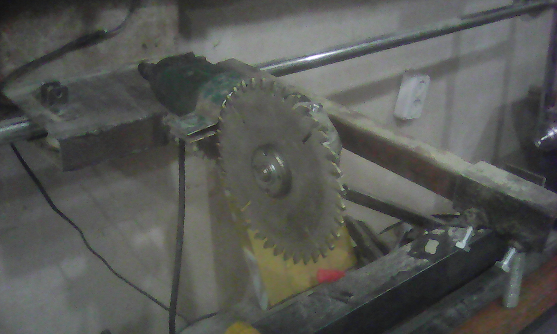

Сейчас в ручную точу только первую заготовку ..потом копирую ...качество плохое на планшете...
https://m.youtube.com/watch?v=uD0o8_fXx ... D0o8_fXxGc
Фреза полностью закрыта кожухом а к нему пылесос...стружка идет туда..из под кожуха видно только три зуба...так что довольно безопасная работа...можно доверить даже ребенку или алкашу...
Такая же балясинка точится за минуту...в ручную минут 12

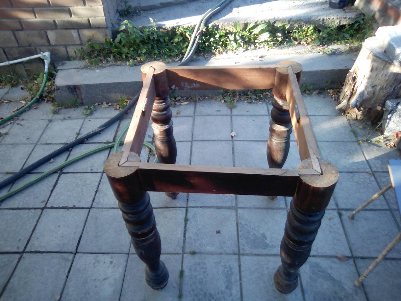

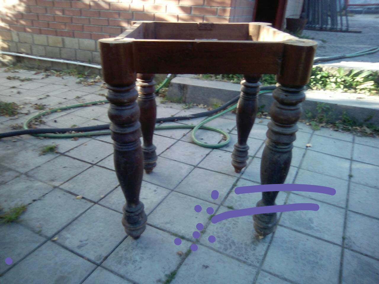

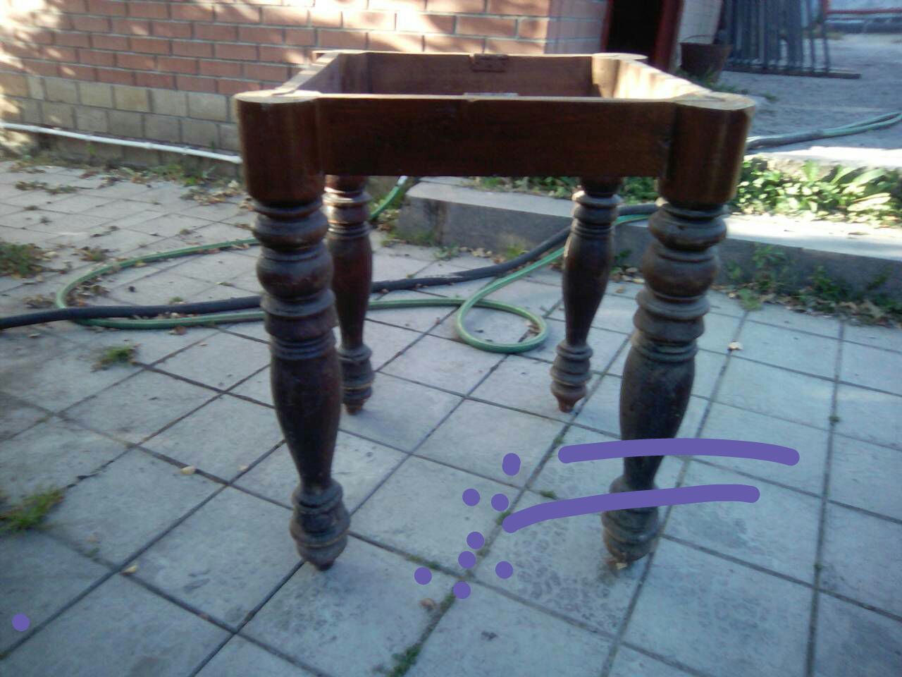

Привезли стол..на реставрацию...по предварительным данным столетнему...какойто там бабушки....последние двадцать лет ...лежал в сухом сарайчике...пошкрябал ножичком лак канифольный...
Столешница на дрова...склеил щит из сороковки...она была овальной ...правильной формы...это подтвердило мои догадки...что раньше в школе проходили геометрию...
Но уломал заказчика на круглый...траху меньше...поставлю на фрезер циркуль и фрезерну...предварительно вырезав лобздиком... Овал хорошо строится карандашиком...но трудней фрезеруется по шаблону...

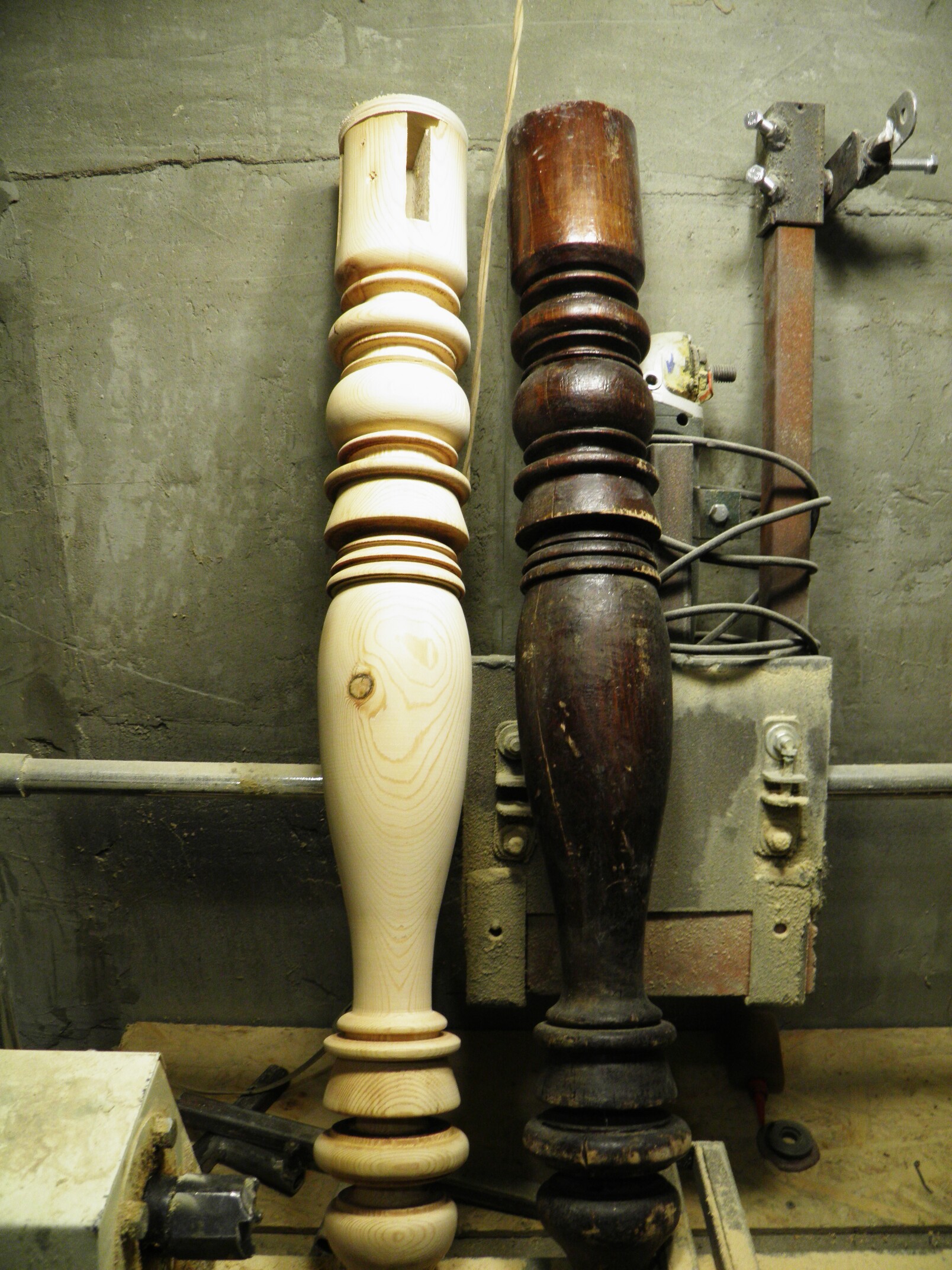

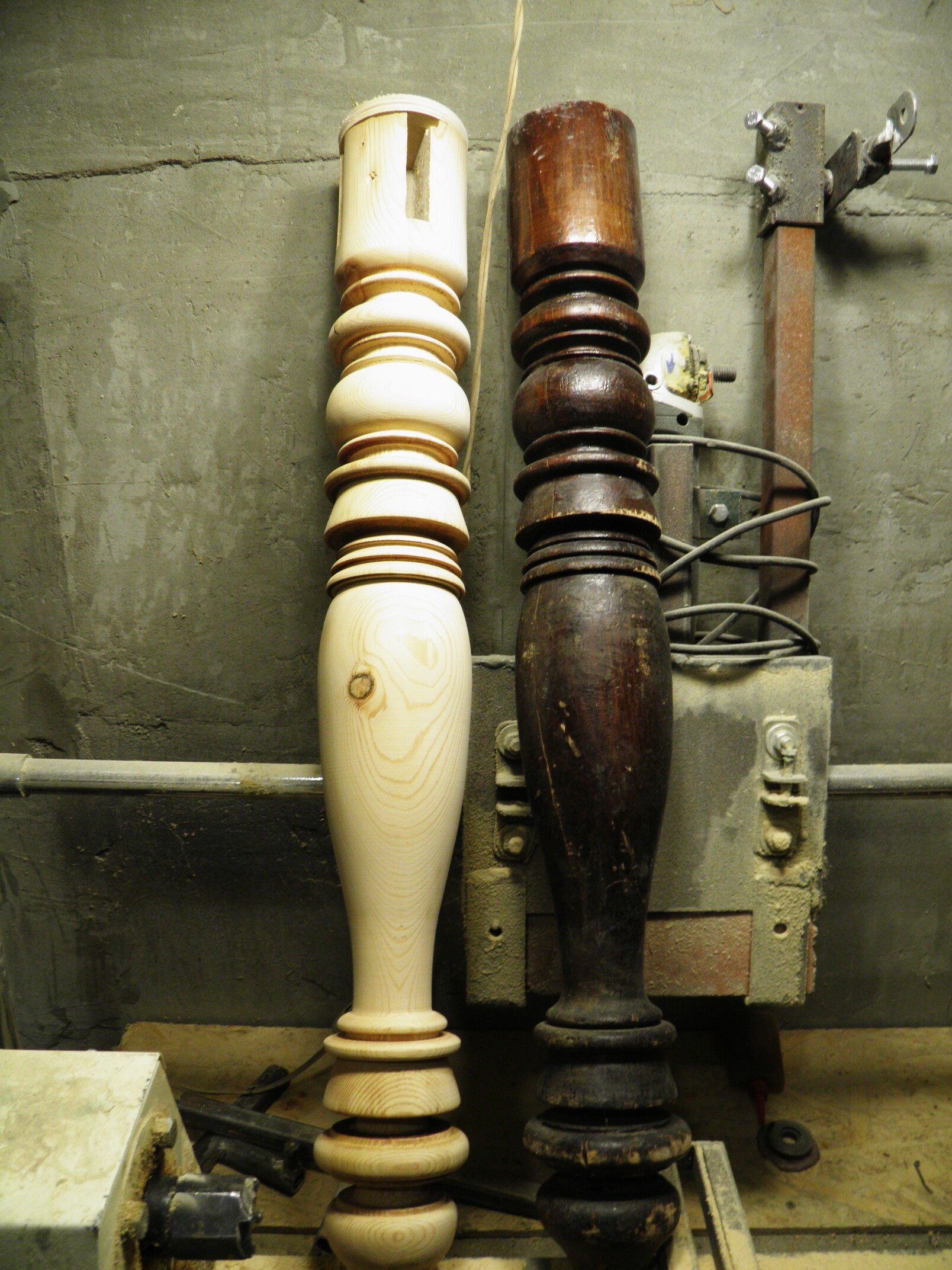

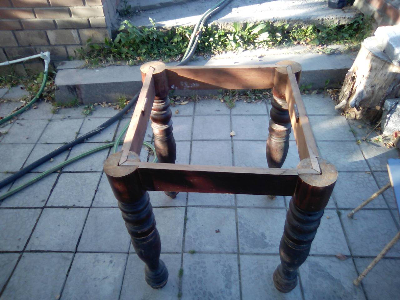

Разобрал...казеиновый клей сильно усох...легко разобралось...
Приступил к обтачиванию...
Что можно сказать...новое точить и бвстрей и приятно...запах свежатины ...и стружка идет...
А старое восстанавливать почетно и трудоемко...чтоб не нарушить замысел ...старого мастера...
Сосна со временем так дубеет...как дуб ..и валит уже не стружка а пылюка...
Инструмент тупится...приходиться заправлять часто
Сегодня для себя небольшое открытие сделал....раньше шлифовал шкуркой на матерчатой основе...она и дорогая и стирается и забивается быстро...промелькнула идея...
Есть такой абразив сеточка ее штукатуры используют ...кнауф ровняют стены...
Попробовал...лучше не придумаешь...хватает на долго и главное вообще не забивается

Поднял для Миши ..чтоб не думал что фотка стола из интернета качнута
Правильно ты просек ...фотки стола фото заказчика он в Златоусте и отослал мне их по вайберу
