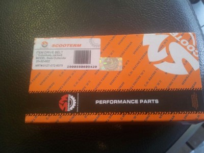

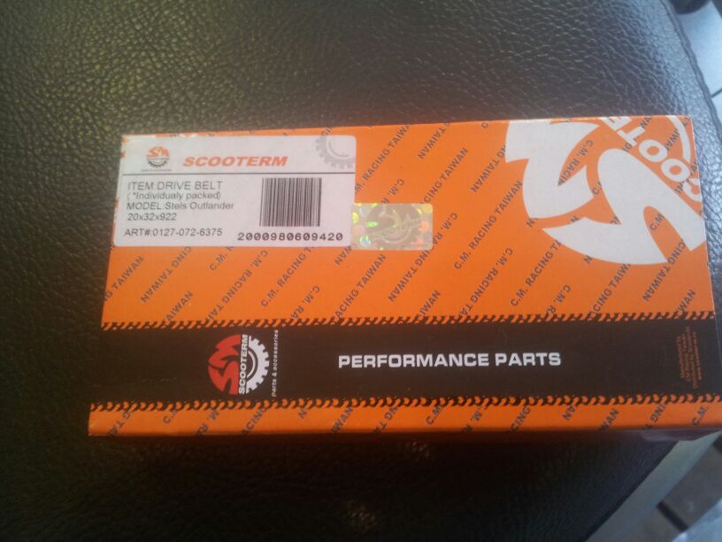

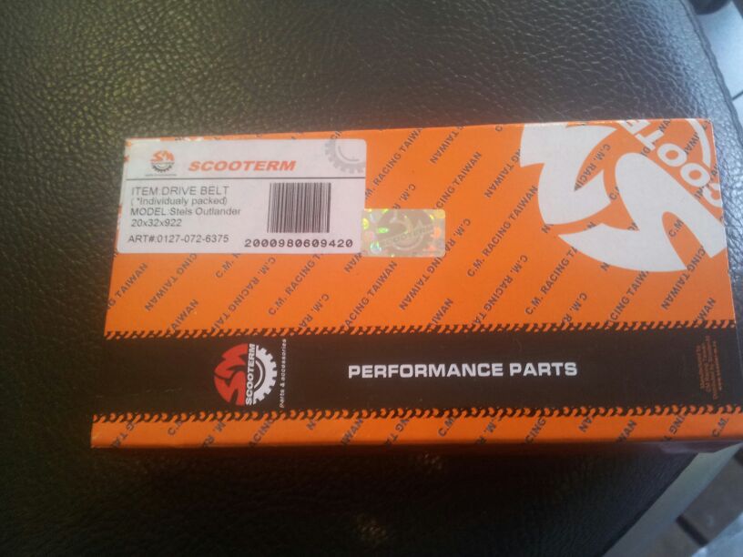

Если я поставлю длинную втулку, то внешняя щека ведущего шкива не оденется на шлицы коленвала, и крыльчатка охлаждения упрется в крышку вариатора. Со снятым фильтром вариатора видно, что зазор около 1мм. Следовательно делаю вывод, что втулка стоит родная. Еще ведомый шкив не даст зайти ремню на меньший радиус. Его хода не хватит.
З.Ы. а зачем что-то выдумывать, если так все отлично работает?
З.Ы. Кстати надпись на упаковке ремня наталкивает на мысли
