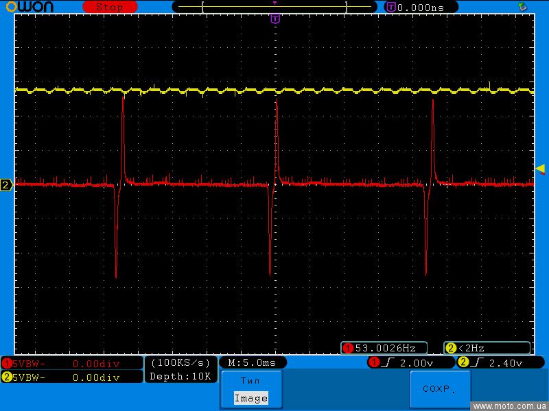

а нельзя както избавиться от шумов без датчика холла?

можно фильтр поставить.

Просто дроссель в цепь, без кондера, а то время зарядки будет уоз сбивать.

а схему развязки какую делать?
простого усилителя с открытым коллектором хватит?
сейчас там просто резистор на входе , конденсатор в любом месте особого толку не имел .
дроссель я еще не пробывал .
про уоз : там целая таблица и можно ее настроить любой .
спасибо , завтра возможно попробую ,если смогу

Ну на скутерфоруме самая крутая развязка это диод :)
И кстати если посмотреть с радиопозиции, то он же и детектор ам, как бы должен шум отсеять.

а при малых оборотах будет хватать напряжения с датчика для открытия транзистора , если диод будет там стоять?

В стоковых коммутаторах как раз стоит диод на входе, так как с датчика идут сначала отрицательная длинная полуволна (взвод датчика), при срыве идет положительная короткая (импульс), вот только его и пропускает диод дальше на ключ.

а переход ключа не полупроводник?
или если через диод , то всплески исчезнут?
funix ты неисправим,короткая/длинная полуволна :-D

Вот ребята обсуждают про помехи:
http://www.moto.com.ua/forum.php?id=1381431#1381431 пост kastor666 №1990,привел осцилограмму для 139qmb:
1305152_2.jpg [ 80.85 KiB | Просмотров: 4863 ]

Им сейчас не до обсуждений, да и обсуждать нечего, пик импульса всегда выше помех, выделяем пик срезая амплитуду, усиливаем 1 транзистором, получился выход как удатчика холла, нужный пик задаем диодом и типом транзистора и все.
