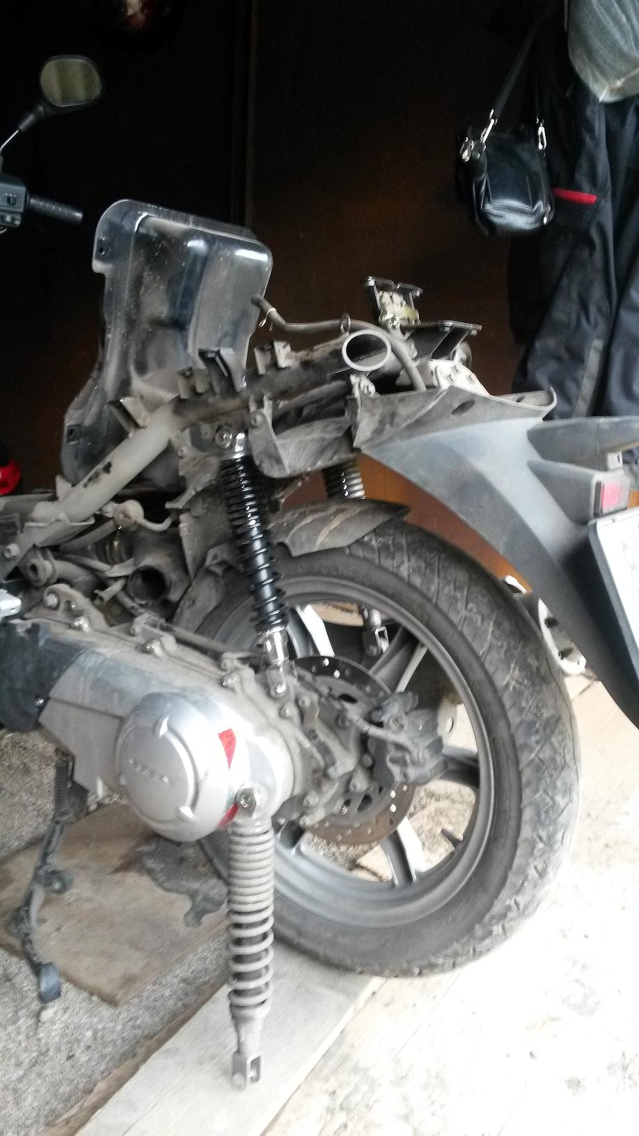

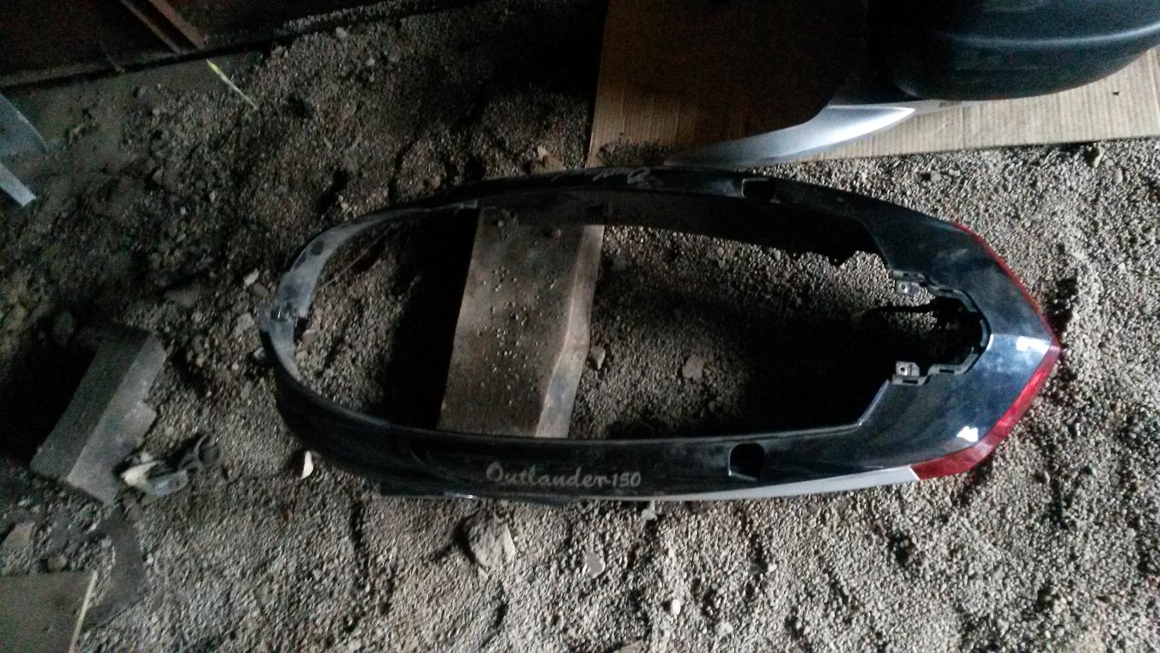

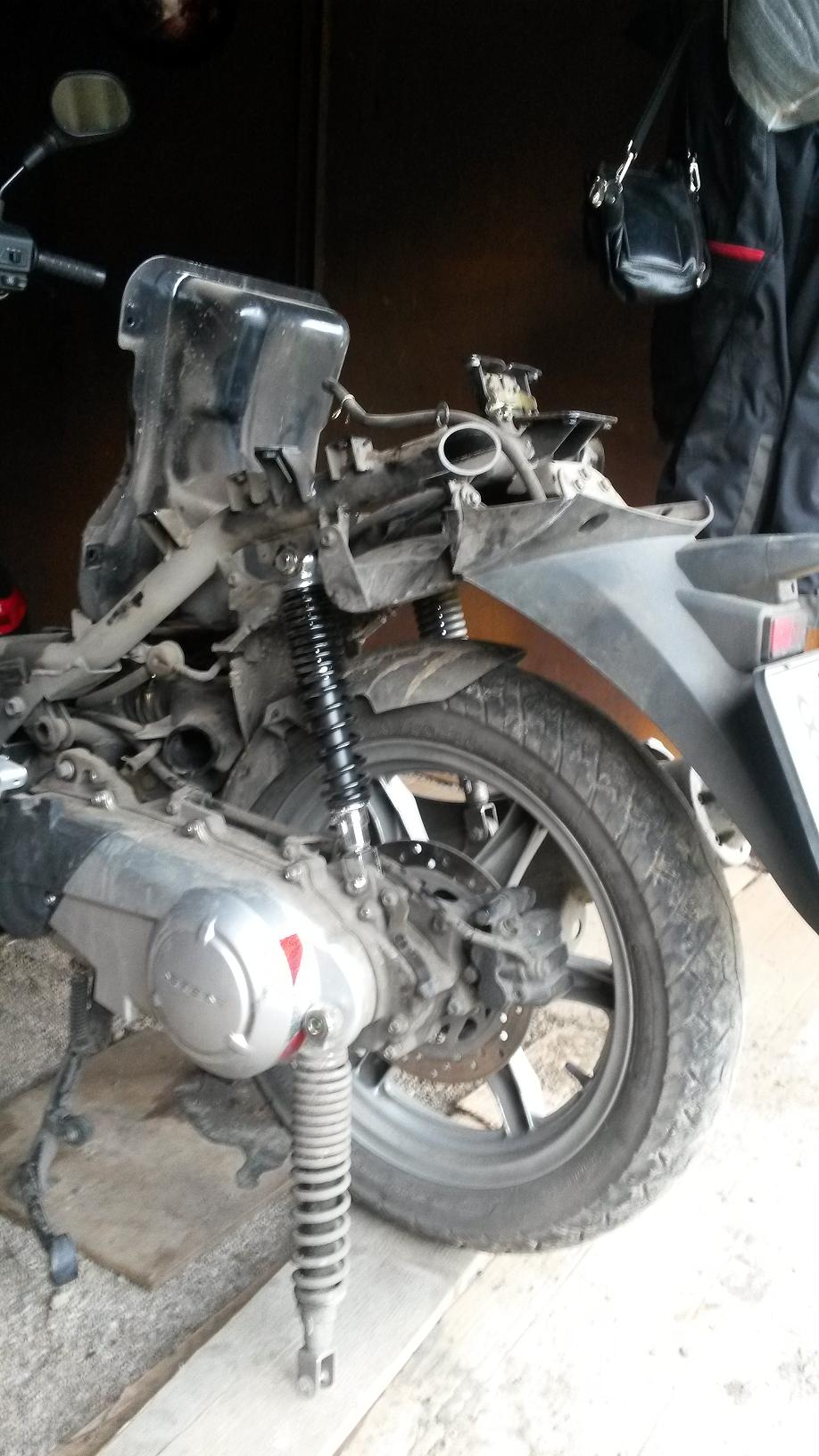

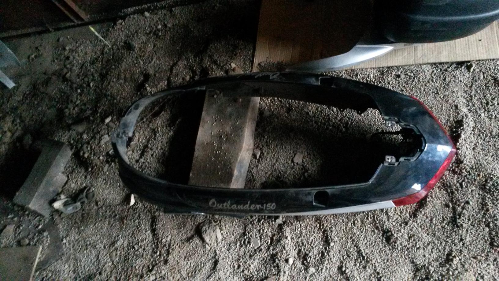

сегодня менял задние амортизаторы. Вроде казалось бы, четыре винта отвернуть делов на 10 минут. А хрен два! К верхним винтам не добраться! Пришлось снимать задний пластик, долго ломал голову как это сделать :)
