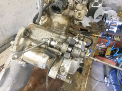

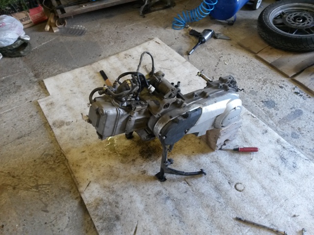

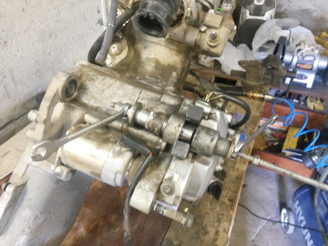

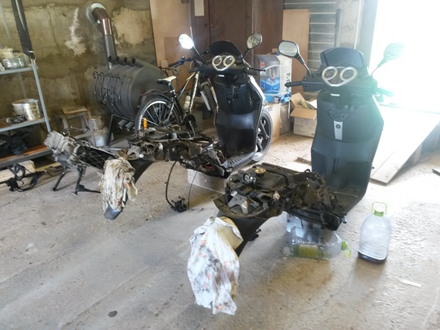

Ну вот можно подвести итоги. Скутер 2010. Эксплуатация ежедневная. Пробег 28000. Сдох редуктор.
Решино не мучится и заменить мотор. Куплен донор скутер 2009 года. На спидометре 13000 (похоже на правду)
Комментарий к файлу: так выглядит снятый мотор когда откатили раму. (это мотор с черного)
двигатель.JPG [ 154.49 KiB | Просмотров: 4018 ]

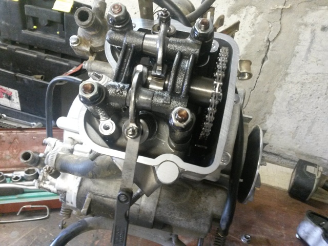

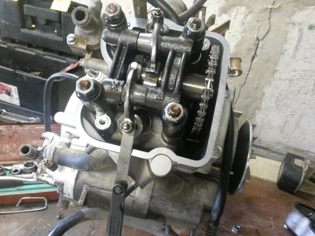

Комментарий к файлу: Регулирую клапана в моторе донора (внутри чистота)
чистота.JPG [ 146.35 KiB | Просмотров: 4018 ]
Комментарий к файлу: Меняю сайленблоке в моторе донара. За 13000 они тоже угондошелись.
сайленблок.JPG [ 141.97 KiB | Просмотров: 4018 ]

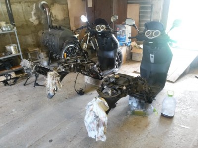

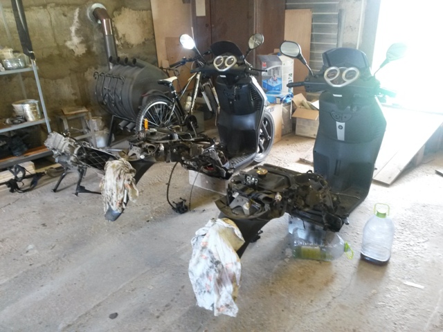

Комментарий к файлу: Два скутера со снятыми моторами :)
без движка.JPG [ 134.47 KiB | Просмотров: 4018 ]

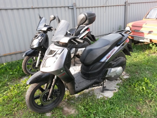

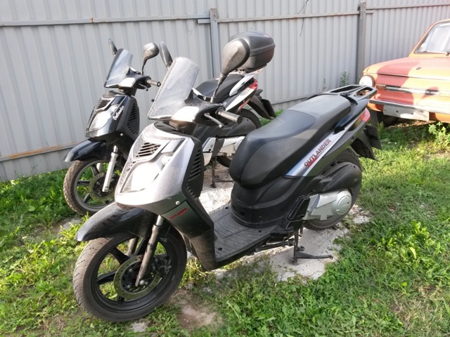

Комментарий к файлу: Серенький донор. Черный мой.
2009.JPG [ 147.06 KiB | Просмотров: 4018 ]

про донора.
При регулировке клапанов выяснилось, что впуск зажат в хлам, выпуску больше 0.15. Отрегулирова.
колокол сцепление синий (подожгли его капитально)
Рулевой подшипник закусывает.
тормозные диски зад 3.5 мм (потертый) перед целочка. Владелец пользовался только задним тормозом.
Рязина родная. Холостые не держал, трогался с 2000 оборотов. Это не удивительно при коротком ремне вариатора и при неотрегулированных клапанах.
По снятию мотора. На первом скуторе я снимал сначало карбюратор. А когда разбирал второй, свой скутер, то понял что карбюратор можно не снимать. Надо только отсоединить хомут впуска и снять карб, подвезать его проволочкой, Снятию мотора он не мешает, да и регулировки не сбиваются :)
Вобщем все собрал, и уже пробная поездка в 100 км с дачи прошла успешно.
Еще момент: При сливе охлаждающей жидкости ( оба скутера холодные, на обеех пробка радиатора закрыта)
На донаре при открытии пробки жидкость просто стекла.
на моем при открытии пробки жидкость прыснула под сильным давлением. Что бы это значило????
