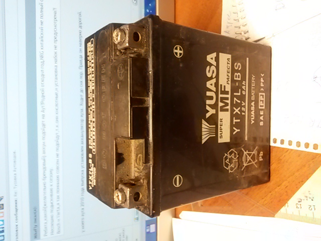

Ребята,какой(желательно брендовый) аккум подойдёт на Аут?Родной отходил год,NRG китайский-не полный сезон....что купить?
Неспешно подыскиваю к сезону.
Bosch и Varta,я так понимаю совсем не подойдут,т.к.они кислотные,и установка набок не предусмотрена?!
у моего аута 2010 года выпуска установлен аккамулятор яуза. Ходит до сих пор. Правда он наверно дорогой.
Комментарий к файлу: я правда езжу на скуторе каждый день, и за зиму заряжаю пару раз его.
аккам.JPG [ 120.19 KiB | Просмотров: 8151 ]
