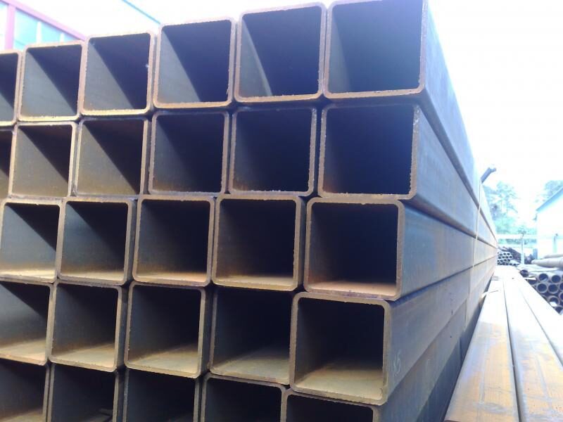

Просто доска вряд-ли прокатит, очень уж ненадежная конструкция. Я бы рекомендовал использовать переднюю часть от охотничьей лыжи. Найти их можно в спортивных магазинах и цены приемлемые, например можно посмотреть тут:http://www.kayman-k.ru/index.php?categoryID=286
В качестве крепления лыжи к вилке предлагаю использовать кусок трубы квадратного сечения, наподобее такой
А далее крепим лыжу по такой схеме:
, т.е. находим отрезок квадратной трубы, чтобы он вошел между перьями вилки с небольшим зазором. Просверливаем насквозь боковые стенки трубы отверстие, для вставления в него оси колеса , желательно еще и подшипники сделать, хотя-бы ввиде втулок.
К нижней части квадратной трубы привинчиваем лыжу при помощи винтов с плоской головкой. Желательно чтобы винты были немного утоплены внутрь лыжи. По идее если не удастся найти трубу квадратного сечения, то можно использовать П-образный швелер.Они чаще используются при строительстве.
На крайний случай можно конечно использовать деревянный брус, но надежность такого крепления очень низкая.
