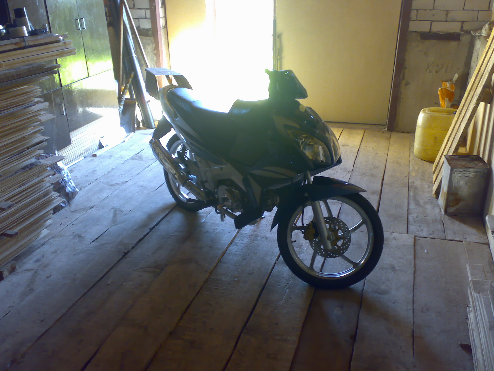

Я себе позволю тоже написать свои показатели! :-[
Хоть у меня как я покупал-было 72сс, но сейчас он в хлам затюненый(начиная с поршневой и заканчивая обтикаемостью)
Вот мои показатели(коробка автомат-4х ступенчатая :) ):
*первый столб-55км
*второи столб-62км
Вес мой-80кг!
Вес мопеда-85кг. где-то!
Вот кстати и он, на фотки(на фотки нет ветрового стекла!):
Как думаете нормальная динамика?
.jpg
.jpg [ 438.44 KiB | Просмотров: 3051 ]
