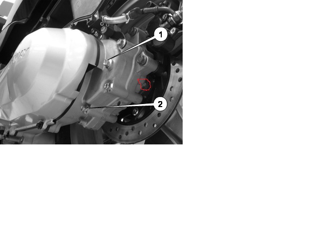

Друзья доброго времени суток.Купил сей скутер год назад наездил 3700 км (ежу на работу в основном) и практически сразу возникла проблема в редукторе , через отверстие сапуна кидает масло пробовал заливать разный объем масла (100-140 мл) что бы исключить вариант с переливом.Опытным путем установил , что через каждые 500 км остается примерно 1/2 объема масла (лью 140 остается примерно 70).Масло MOTUL 80W90 Mineral HD.Гарантии нет , спасибо магазину и его работникам.
СообщениеДобавлено: 06 Mar 2015, 20:51
LUCKYGRIFON1985
Ты льёшь по объёму, или как положено, по уровню?
СообщениеДобавлено: 06 Mar 2015, 21:02
Зарегистрирован: 06 Mar 2015, 20:22
Сообщений: 6
Скутер: STELS OUTLANDER 150
Как написано в мануале 130-150 (100-130 было залито в качестве эксперимента) вообще лью 140 с помощью 20 мл-го шприца и трубки от капельницы.А как замерить уровень в редукторе ведь там нет ни щупа , ни "смотрового окна"

Скамейкер писал(а):
LUCKYGRIFON1985
Столько лет у меня этот скутер, а я не знал, что у редуктора отверстие сапуна есть. Можно спросить, где оно находится?
У моего мотороллера масло из редуктора не вытекает, заливаю мотул, кажется, 80w90, 150мл в тюбике. Как раз весь тюбик уходит на замену. Удобно.
Думаю, потребуется ремонт для устранения течи масла.
КРАСНЫМ ОТМЕЧЕНО ОТВЕРСТИЕ САПУНА.

Первый раз в магазине где покупал лили такое же.Кстати сомнительное решение заливать масло до уровня заливного болта (не зря производитель указывает объем требуемого масла).Сапун выкидывает излишки масла ,что бы не создовалось избыточное давление внутри , а так же при высоких оборотах масло имеет свойство "пениться" , создовая давление (как разболтанная газировка в бутылке)
Это решение не сомнительное, а расчётное. Сапун не регулирует давление в редукторе (его там практически нет), а только осуществляет связь внутренностей картера редуктора с атмосферой. Кстати, то, что твой редуктор работает на уменьшенном количестве масла не твоя заслуга, а китайских инженеров...... :-D :-D .китайские редуктора неубиваемые агрегаты.... *THUMBS UP* попробуйте недолить масла в брендовый редуктор любого мота или скутера.......... *JOKINGLY*
