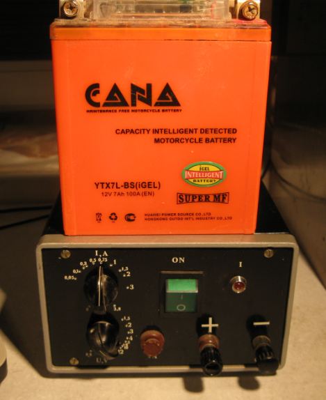

Парни очень надо скиньте пожалуйста фото с маркировкой родного аккумулятора.
И это пройдёт.
СообщениеДобавлено: 07 Jun 2015, 20:39
Что значит "родного"? Корпорация QJ аккумуляторы для своих скутеров не делает, поэтому в разные года выпуска скутеры могут комплектоваться аккумуляторами разных производителей, но с идентичными характеристиками. При выборе нового аккумулятора нужно ориентироваться на следующие основные параметры: габаритные размеры, расположение плюсовой клеммы и максимальный пусковой ток.
Я прикупил вот такой, как на фото с пусковым током 100А. Один сезон уже откатал. Проблем нет.

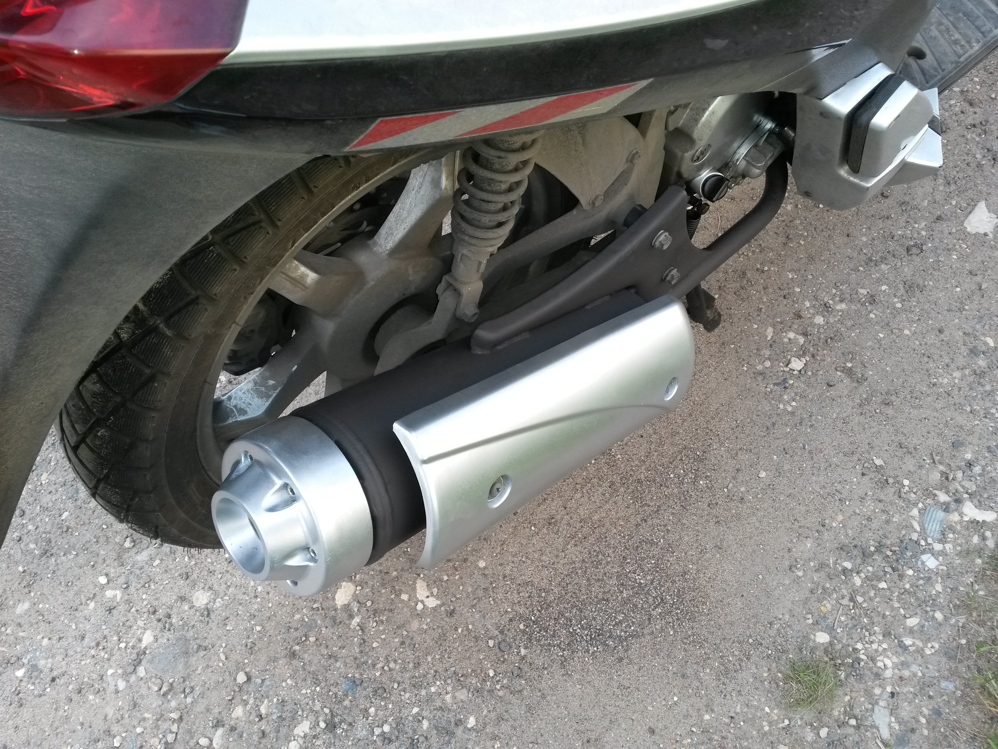

А вот мой глушак после покраски. Интересно на сколько хватит.
IMG_20150607_191614.jpg [ 1.57 MiB | Просмотров: 9543 ]

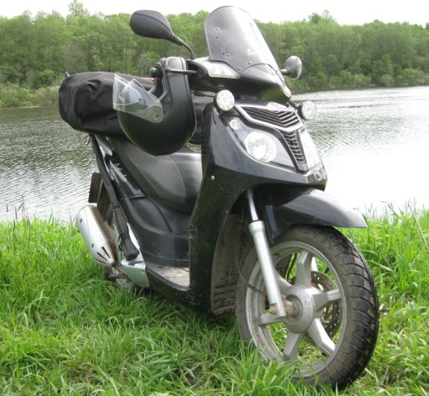

Вадим77 писал(а):
КАК ВЫ УМУДРЯЕТЕСЬ НА АУТЕ СОТКУ ЗАКЛАДЫВАТЬ?
Элементарно. Это у тебя с непривычки. Обычная нормальная скорость 90 - 95, при обгоне 110 - 120. А чтоб не сдувало - можно поставить стекло повыше, либо нарастить родное. Я сделал так:
Снимок.JPG [ 82.19 KiB | Просмотров: 9520 ]
