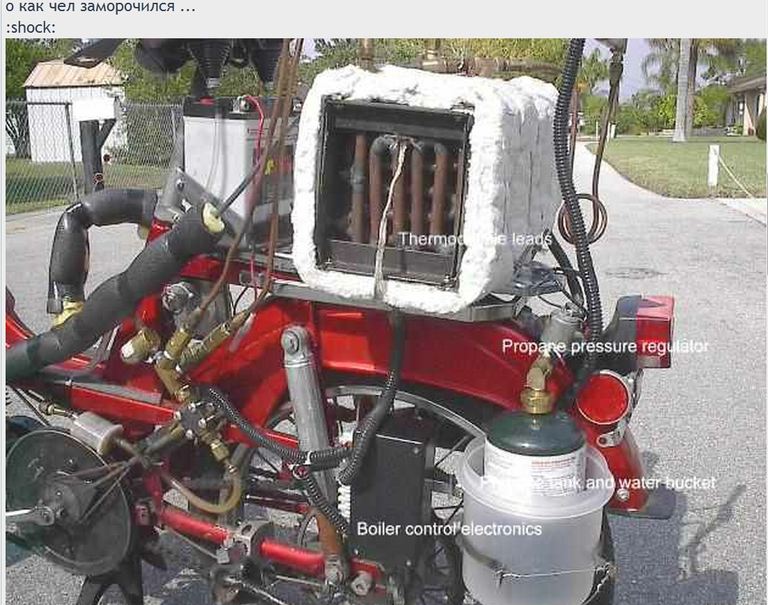

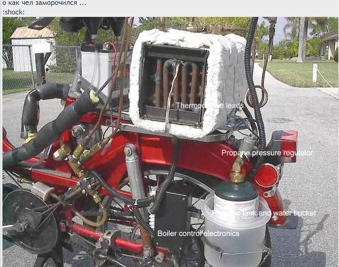

rus084
Что то мне кажется, что все будет выглядеть так....
ScreenShot 132.jpg [ 567.71 KiB | Просмотров: 5814 ]
