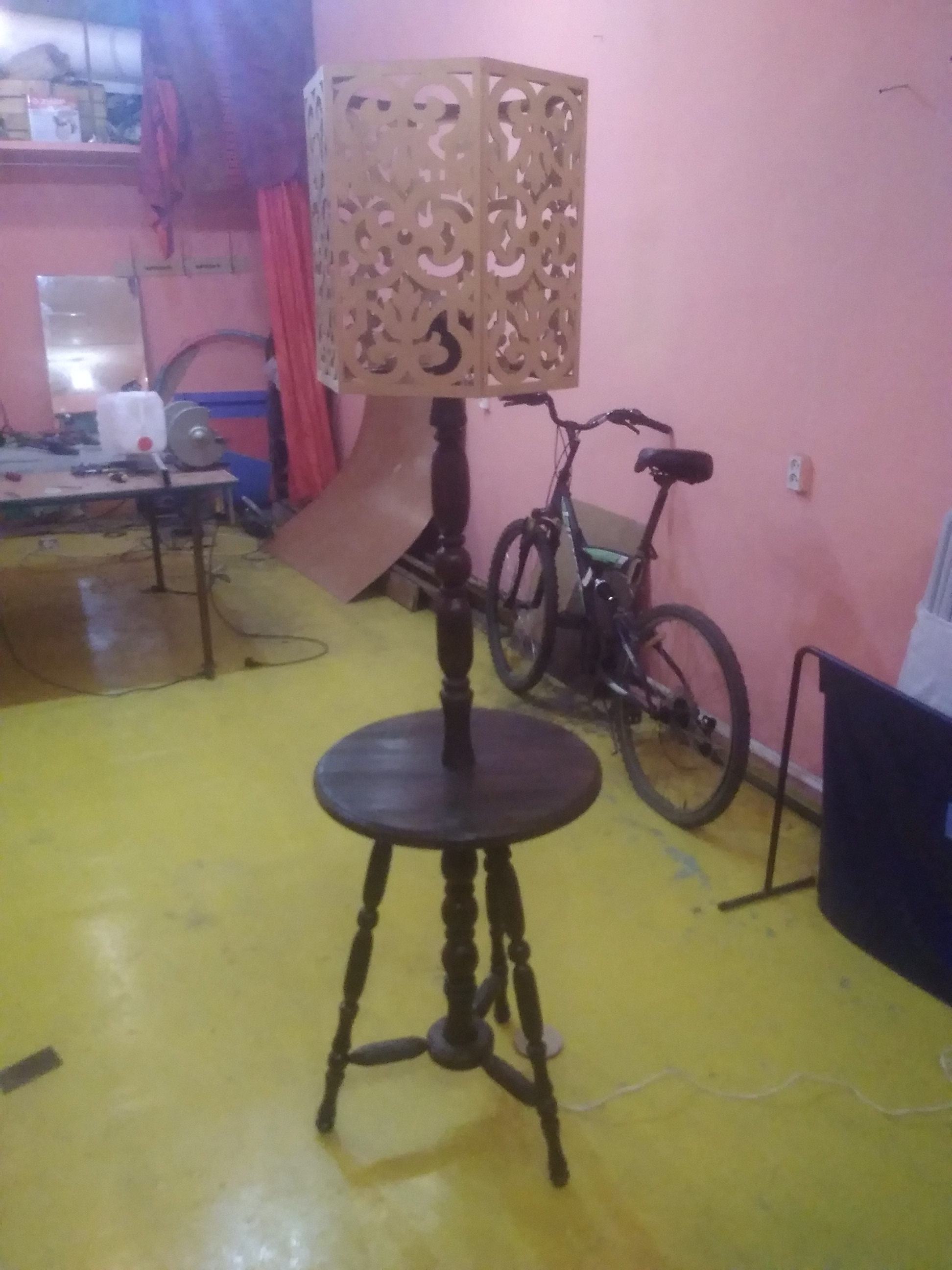

Фонарь осветительный...

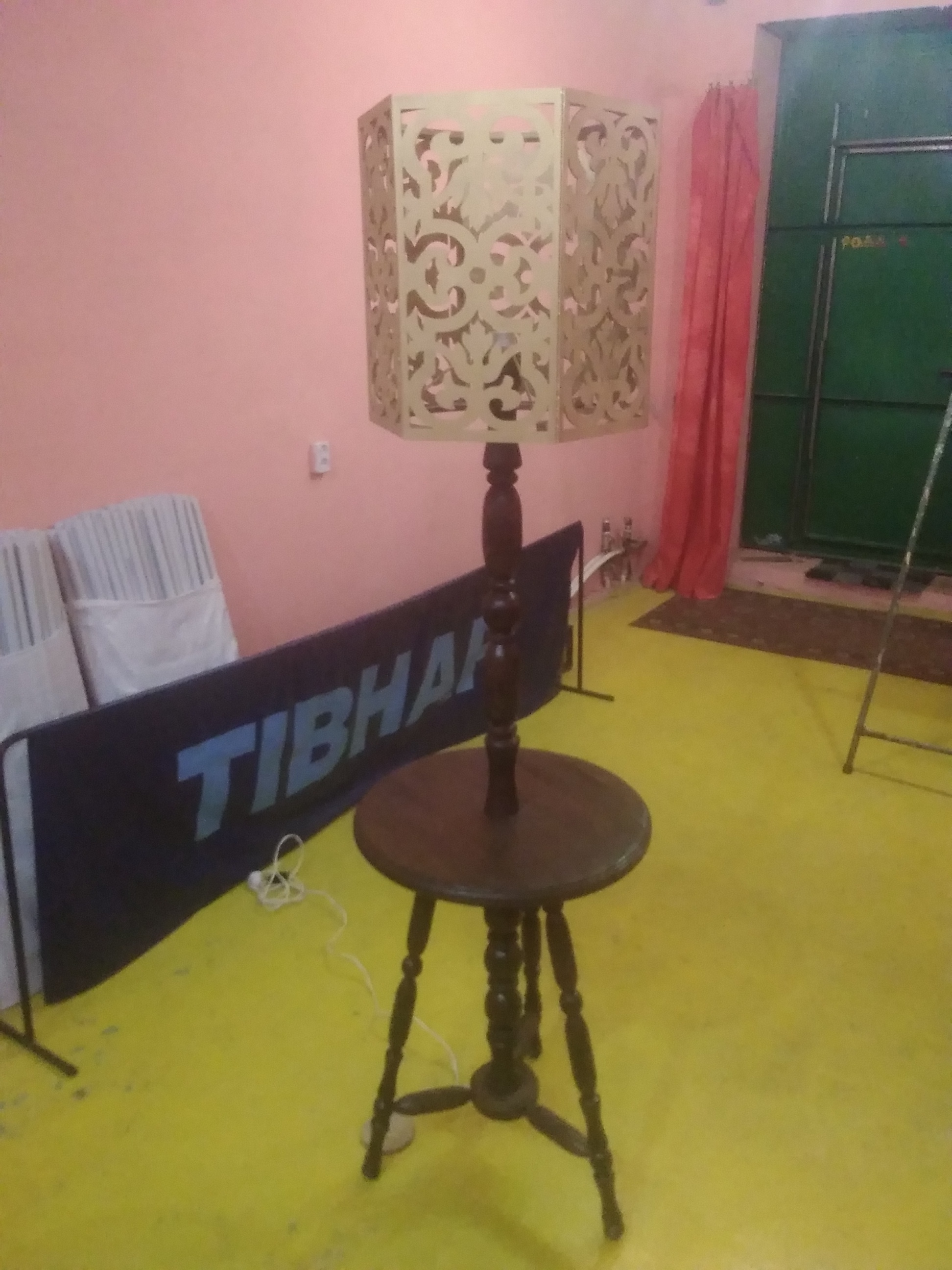

Сделал в мастерской небольшой косметический ремонт...

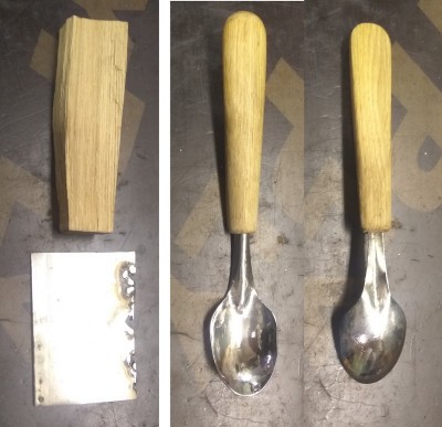

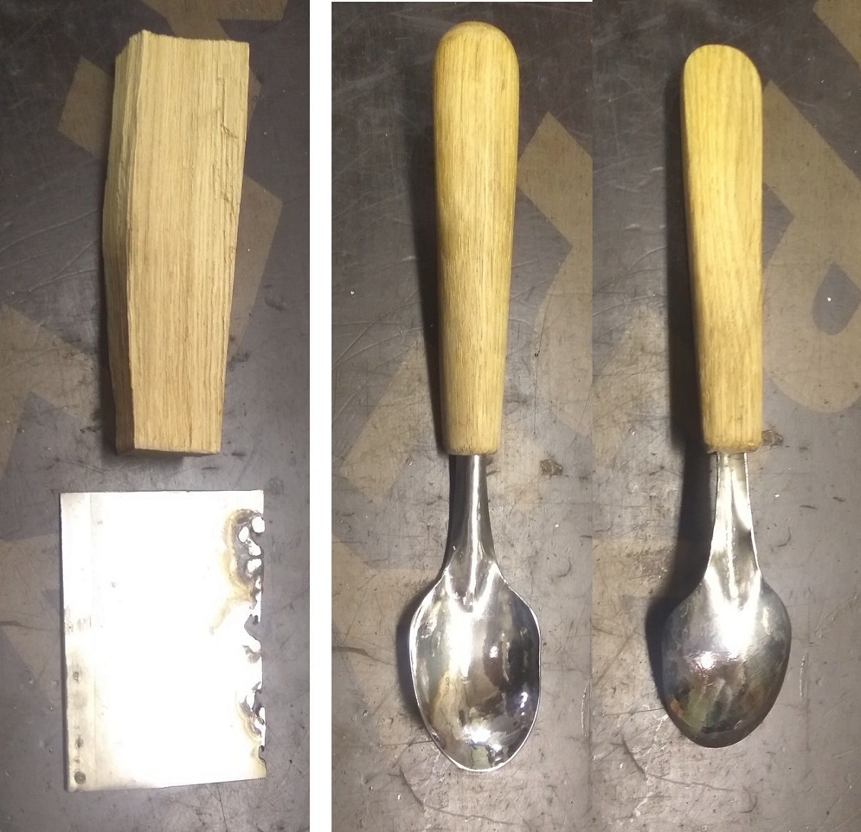

Когда руки чешутся:
Кусок нержи и щепка, пошли в дело...
Насос для подкачки газовых упоров,(просто доказать, что так тоже можно было!!!)

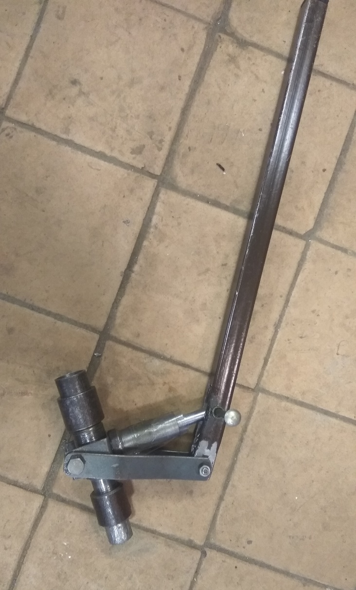

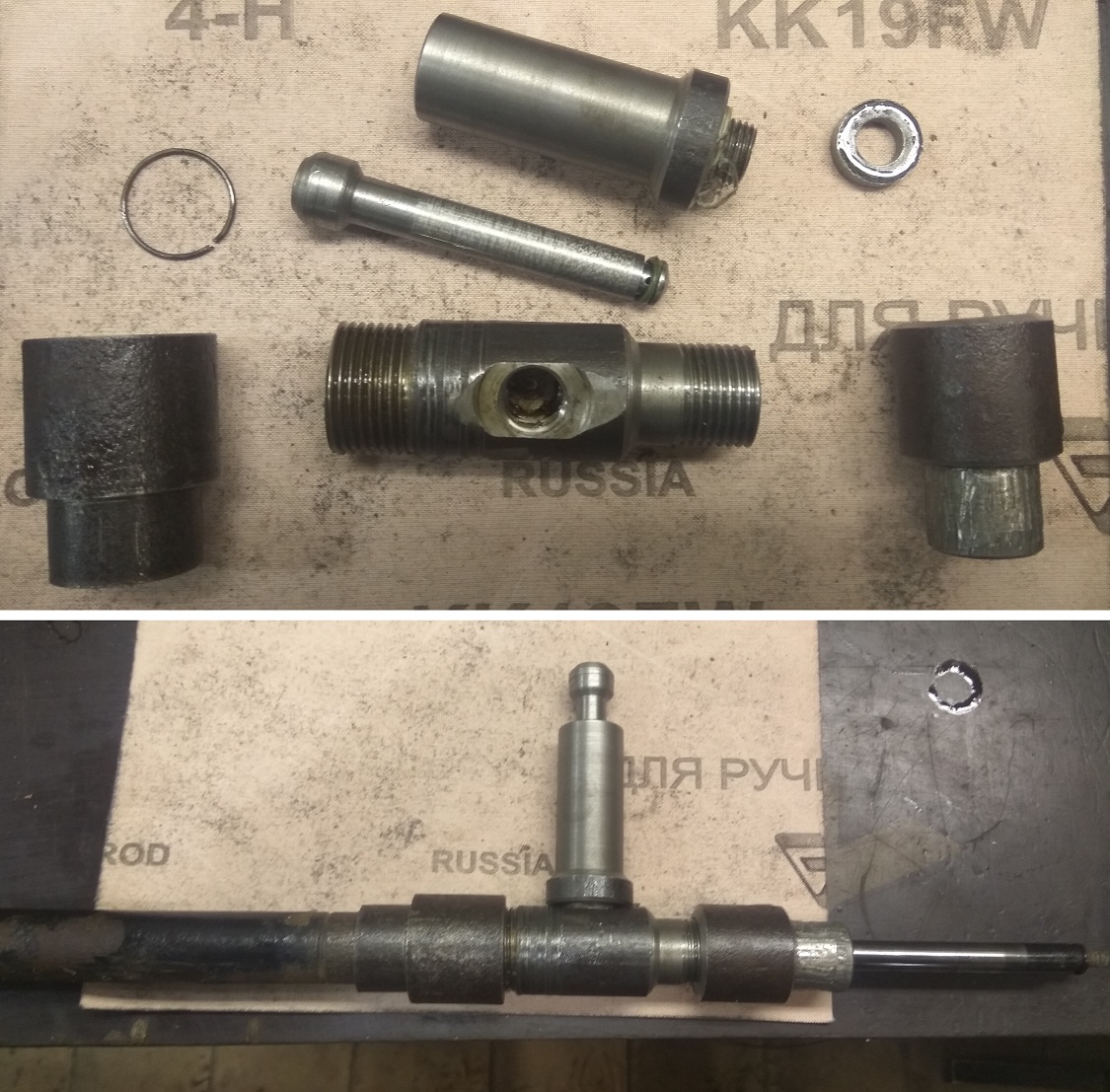

Насос получился достаточно удобным и универсальным, им можно разного диаметра стойки подкачать, можно и азот подключить.
Себе накачивал стойки задней двери, слегка перестарался, получилось около 600NM. Обледеневшая со снегом дверь пытается перекинуть открывающего на капот *YAHOO* ...

А всего-то надо- манометр врезать... Ну и нм- это момент!
 Заголовок сообщения: Re: Мои поделки.
СообщениеДобавлено: 02 Jan 2021, 01:39
Сообщений: 1629
Подходящего манометра нету. Да и точность будет никакая, первая стойка очень тяжело прокачивалась, а вторая легко пошла, хорошо что проверял усилие периодически. Ага, просто 600N.

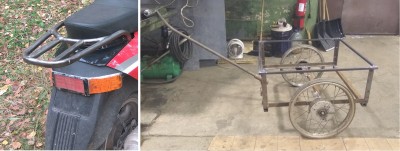

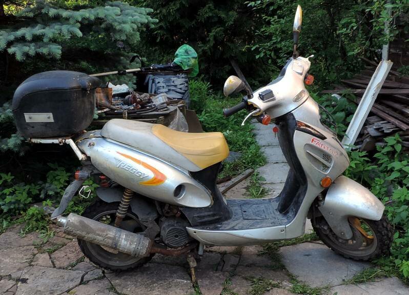

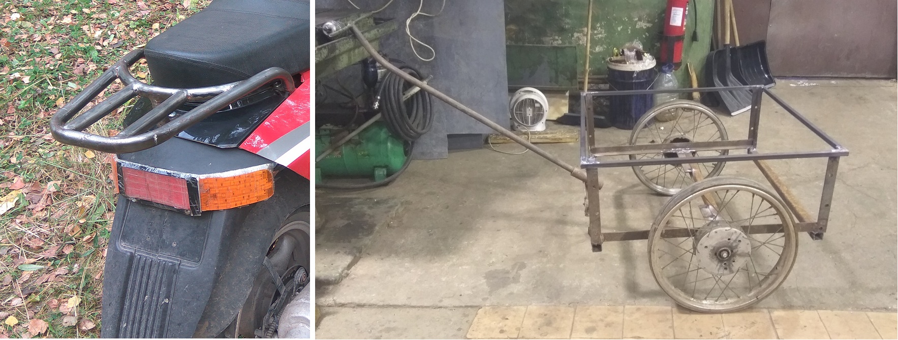

Занялся делать прицеп к скутеру. Возникли сложности с фаркопом, нужен легкосъёмный, предложите варианты.

СообщениеДобавлено: 14 Jan 2021, 20:23
Сообщений: 582
Стаж: 34
Рулевой наконечник уазовский, разборный.
Только конус на пальце проточить.
Недостаток-придётся возить с собой ключ на 22.
СообщениеДобавлено: 14 Jan 2021, 20:55
Сообщений: 1629
нужен легкосъёмный,
Рулевой наконечник - есть несколько разных.
ключ на 22 - не вариант.
Думал к багажнику на хомутах крепить, но опять же хомуты чем-то при- или откручивать.
Нужно что-бы и ребёнок мог снять-поставить.

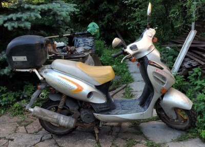

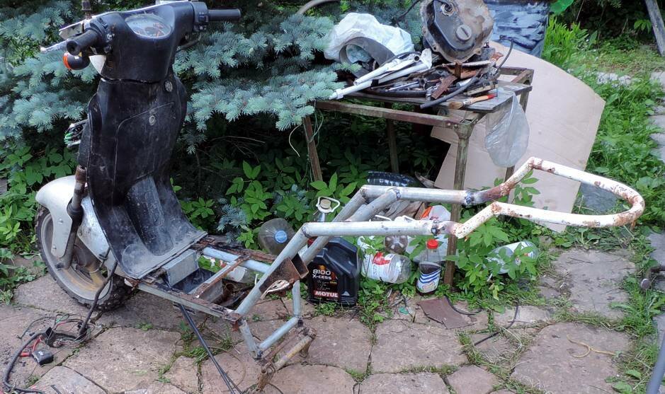

AVK-73
Зад весь разобрать, и пристыковаться к трубам рамы, я так делал для установки кофра. За эту загогулину его даже поднимать можно.
регги_008.jpg [ 140.62 KiB | Просмотров: 6033 ]
регги_015.jpg [ 103.17 KiB | Просмотров: 6033 ]
В твоем случае их надо вести вниз. Варианты сцепки, изобретенные человечеством: кольцо/кольцо (штырь/кольцо) - будет греметь стучать и раздалбываться; шар/нахлобучка - трудности при сцепке; ось/втулка (+ поперек неразъемный шарнир) - по моему, сцепить/расцепить такое легче всего.

Если не обязательна жёсткая сцепка,то вот.
