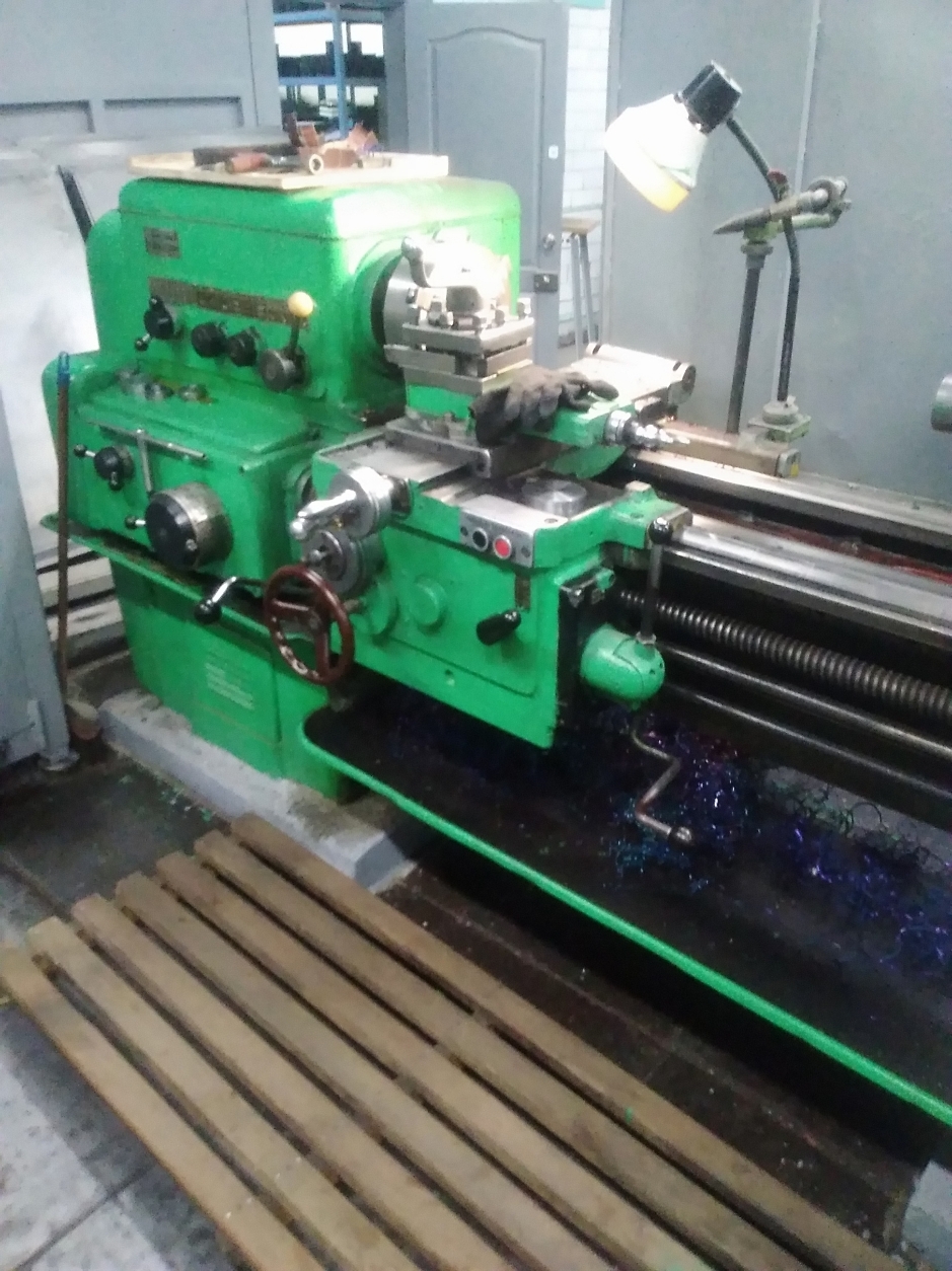

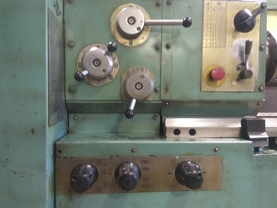

Рабочее место, ШШР

Работал на таком, барабан подач очень нравился.
И не позорь профессию-убери перчатки со станка!

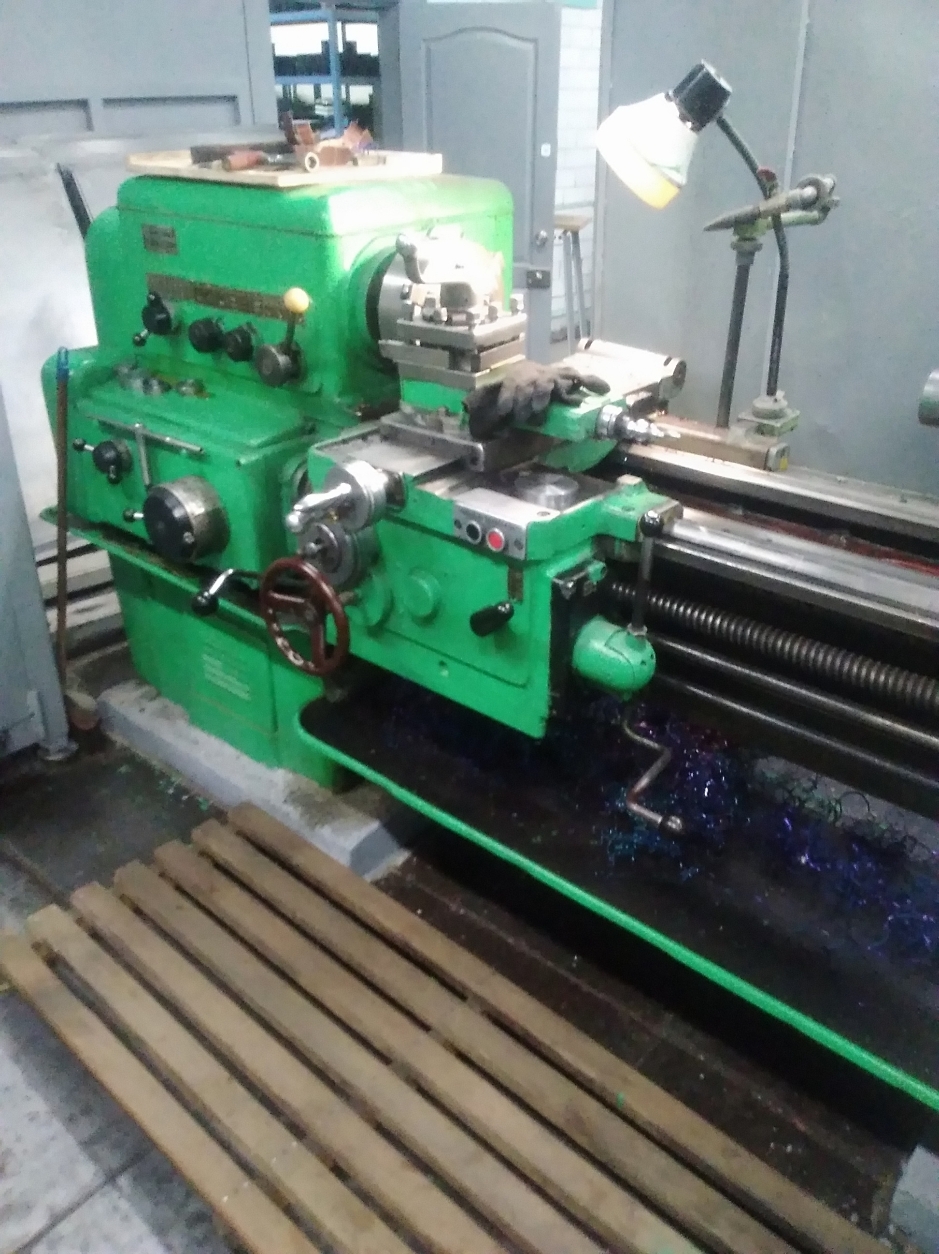

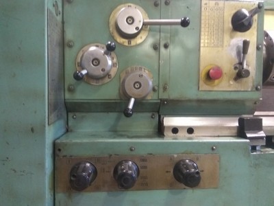

Мой:
IMG_20200812_123049.jpg [ 71.31 KiB | Просмотров: 7825 ]

Видно мелко ишо плавал, перчатки специальные токарные.

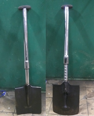

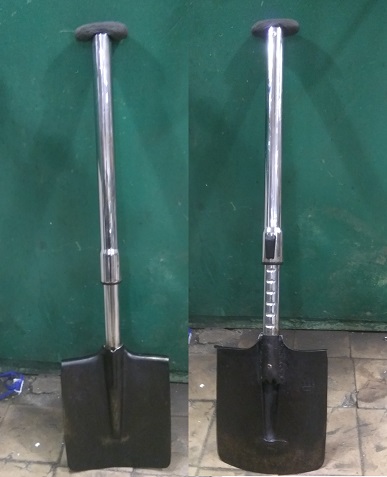

Сделал для машины ковырялку, из старых пакетов, палки от пылесоса и старой сломанной лопаты...

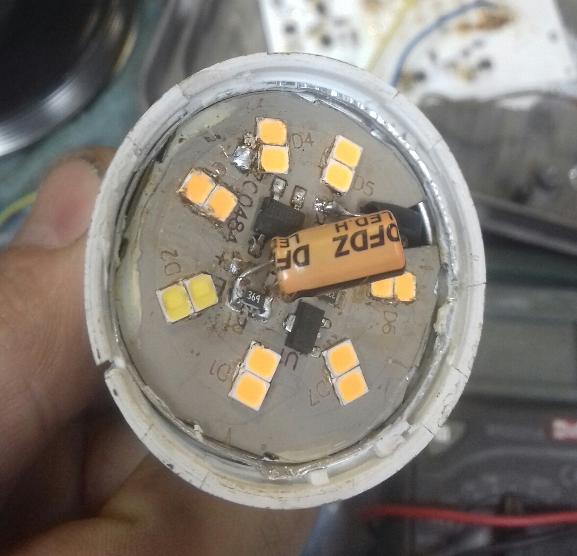

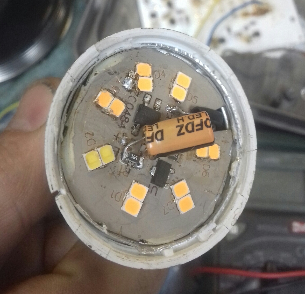

Давно собирался, да руки не доходили. Сгорел кристаллик в лампе холодильника (лампа нештатная, светодиодка е14 с оторванным рассеивателем- иначе не лезла в гнездо). Устоявшаяся на данный момент технология ремонта подразумевает поиск и закорачивание виновника, но как человека разумного меня всегда коробило от неразумных схемных решений и безумных режимов (тепловых и токовых, что в принципе суть одно и то же), выбраемых производителями. А тут как раз под рукой оказался павший в летнюю грозу от статики прожетор, соотв. выступил донором.
Родные кристаллы с лампы (левые на фото, посветлее-похолоднее) зажечь при проверке перед монтажом не смог: в наличии было только 14в от свинцовой зарядки (но косвенно проверить удалось, самоэдс датчика со скутерного генератора давала вспышку даже от 5в телефонной зарядки).
Итого: яркость незначительно снизилась (отчасти по причине более теплых диодов, отчасти от более низкого их рабочего напряжения и как следствие рабочей мощности), потр. ток и соотв. мощность при этом упали на треть, т.е. кепеде вырос однозначно.
На будущее, если богато со временем будет- в планах попытаться добиться околомакс. кпд, мин. мерцания и нагрева, полноценного спектра и сверхнадежности на потолочных светильниках (подогнал тут товарищ с зубоврачебного кабинета, у них от применяемой при уборке/дезинфекции химии и ультрафиолета разложились пластиковые рассеиватели и досталось микросхемам драйверов- запуск при включении стал происходить с рандомной задержкой вплоть до 2мин, несмотря на исправность обвязки и соответствующие даташитным режимы работы). Коплю доноров также; народ выкидует лампы как до этого выкидал накалки (но уже по другой цене, конечно. технично сработано, ничего не скажешь: повысить стоим. эл-ва, и под эгидой его экономии впедалить клл, а потом и диоды, причем со сравнимым с накалками сроком службы)
