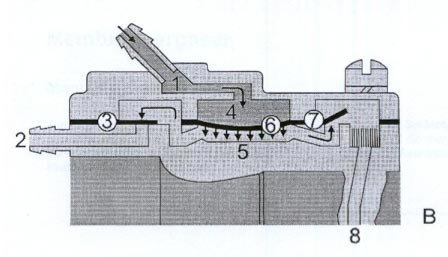

Вроде там где 17,Слушай а карбюратор не такой простой как казалось.Теперь буду организовывать подпор воздуха в каналIV.

у меня там жиклер де 17

momo, что у тебя в голове?
На этом карбюраторе нет главного топливного жиклёра, как и жиклёра холостого хода!
Там вся подача винтами регулируется.
Если у тебя там где 17, тады ОЙ :-D
От Оки, ну точно подойдет, как родной.

Если серьезно, карб работать, не знаю на сколько правильно, будет, если убрать лепестки клапанов мембраны насоса, т.е., сделать из него (карба) аля 06 ой. Бак то сверху. .....А скорее так и есть, учитывая возраст краба, там просто все идет самотеком.

Если клапана без пружин, то через насос бензин пройдёт самотёком.

Вот он мой жиклерчик то,не кого я обманывать не хотел вот его я и поменял!А вы не верили
У меня в голове все хорошо,я разбирал карбюратор до винтика и видел жиклер своими глазами и мне нет смысла сочинять сказки *DRINK*

Ау, это не жиклёр!
Это обратный клапан!
Или со зрением так плохо?

вернуть клапан обратно?

momo
Я сийчас описяюсь..., это твой жиклер? На моём фото, у корпуса клапана, размер резьбы М10х1, как с ты мог
вкрутить с карба жигулей...
Если не ошибаюсь то там нет пружин
