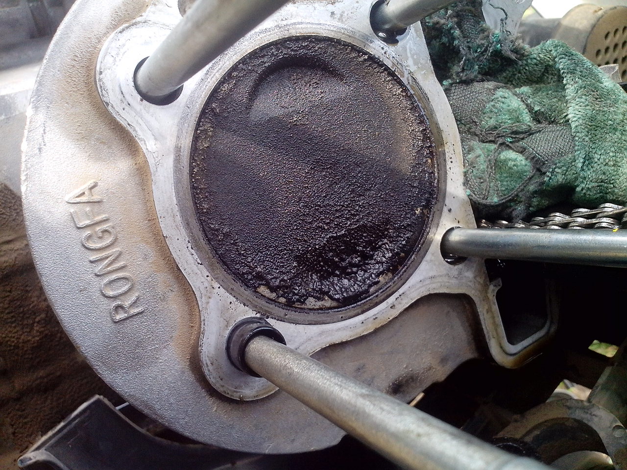

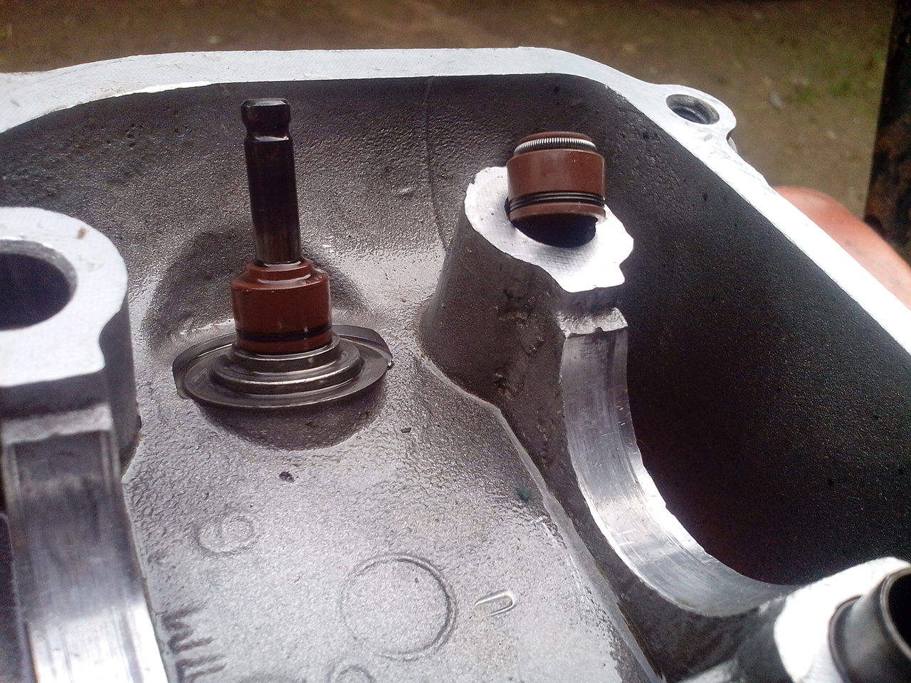

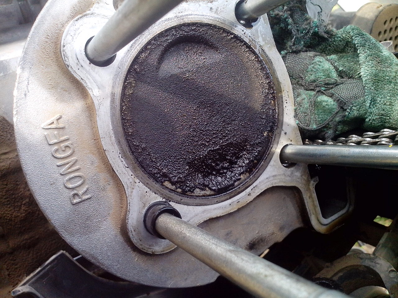

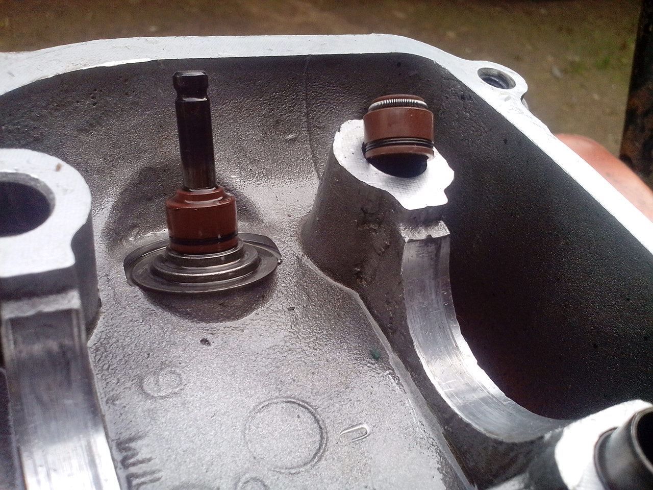

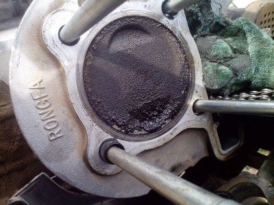

Сегодня разбирал мотор,снимал головку...похоже масло уходило через мослосъемные колпачки, заодно почистил впускной выпускной каналы,,ЗАПИЛИЛ,, и установил распредвал А8 и новую постель с коромыслами.Распредвал уже ставил и снимал и не мог определить причину стука,а оказывается дело было в коромыслах...на тех которые стояли уже выроботка под вал,ямка такая маленькая и повидимому эта ямка и создавала стук..,Поршень в нагаре и головка тоже.А вот маслосъемные колпачки почему-то оказались без пружинок и масло прямо на поршень,особенно в районе выпускного клапана.Но все равно почему то со старым распред валом клапана тише работали...зазор поставил 0,15-0,10. Возможно зазор нужен меньше...хотя до этого ставил такой же зазор.
Вскрывал крышку вариатора,толщина ремня чуть меньше девятнадцати милиметров,на самом передние шкиве вариатора есть выроботка,а вот на шкиве торкдрайвера выроботки не обнаружил,но с места трогается как то не так как раньше...плавно очень...Думал ,что может ремень,а нет ремень в порядке.
Комментарий к файлу: старый и новый колпачек
