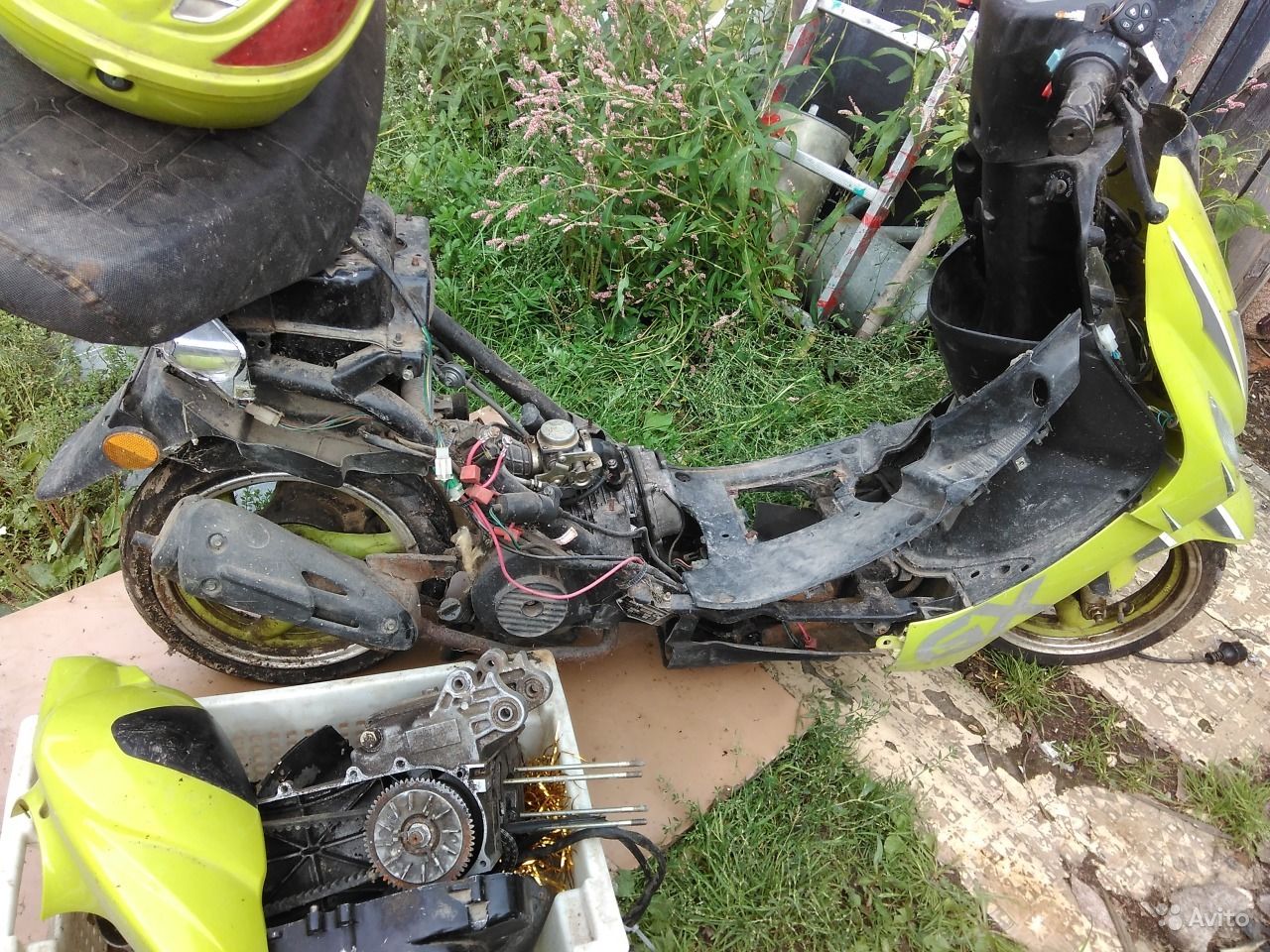

Вот этот скутер:
2908692781.jpg [ 333.13 KiB | Просмотров: 5199 ]
Рассмотрел что вилка тут не рычажная, но скут копия Метеора.
Но чё-то колёса на 10-е совсем не похожи.
А чё вилка от хонлинга совсем не лезет? Тоже ведь 10-е колеса *DONT_KNOW*
