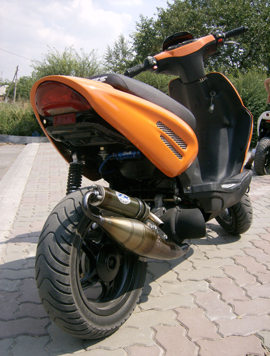

У меня Stels Leader модель 2008г.в. едет 98км/ч по GPS, на нем установленно: Поршневая Athena sport, труба LeoVince ZX, колено TOP RACING, коренные подшипники SKF C4, сальники Athena ,вариатор MULTIVAR, ремень Malossi X-SPECIAL, крыльчатка Malossi Ventilvar DELLORTO 17,5, BOOST BOOTLE STAGE6, впуск VFORCE3, фильтр RED SPONGE, ну и пружинки в сцеплении
HPIM2304233232311.jpg [ 298.12 KiB | Просмотров: 4800 ]

На подходе шестерни редуктора.
Не секрет во сколько раз превысила стоимость этого "мяса" над ценой скутера?
Цена с установкой 50.000 руб.
Athena 70cc,Dellorto 19,LeoVince ZX,Multivar,Malossi FLY,Сoil Naruku,Bell Polini,BOOST,HTQ 16/45.
