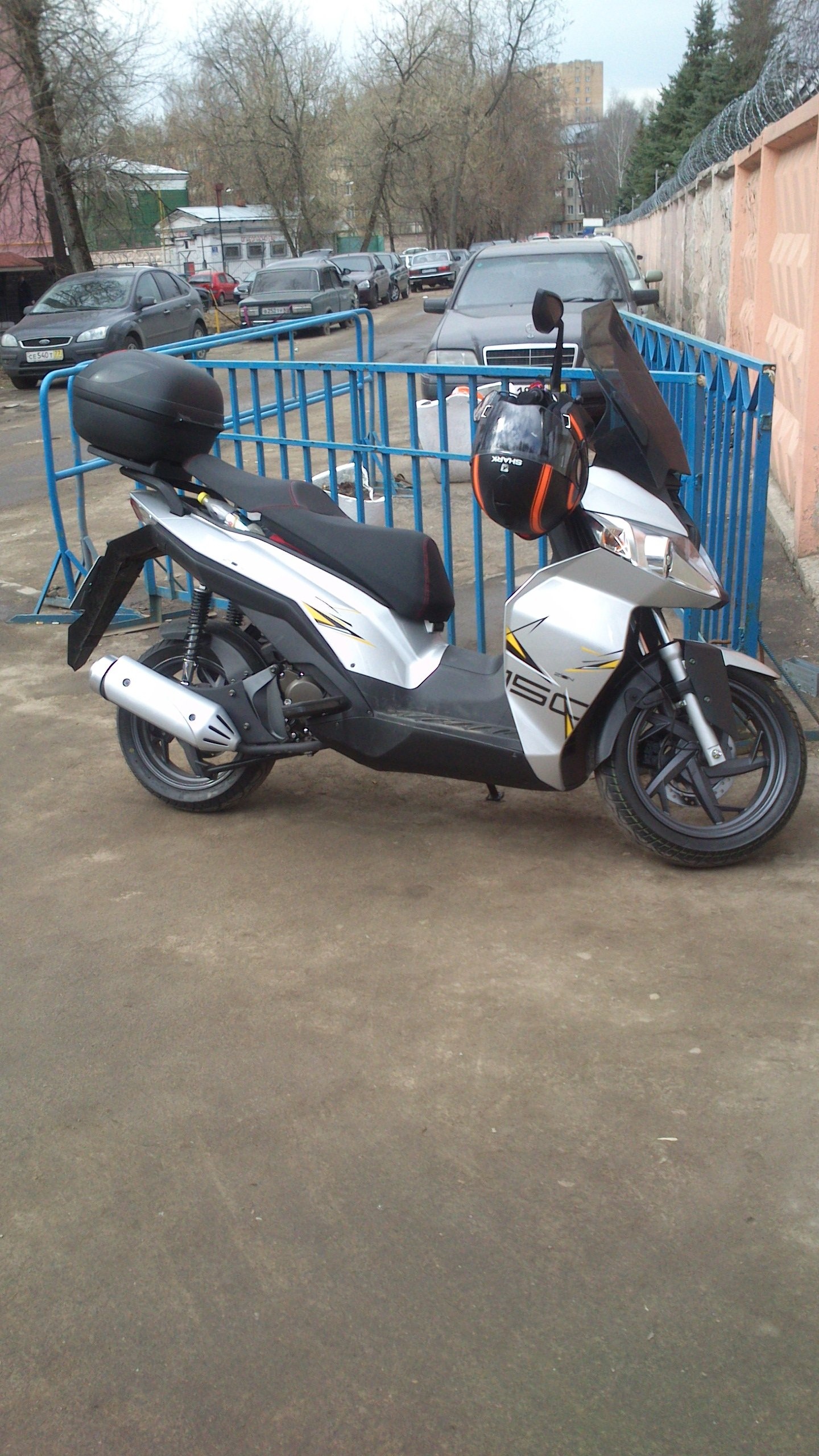

Первые 200 км. Ощущение просто огонь. Попал в сильный ливень, отценил стекло и пластик который закрывает ноги. Второму номеру очень удобно. Вопрос по давлению в колесах.... Сделал зад 2,5 перед 2,3. Колодки жуть как скрипят, у нас перед и зад одинаковые?

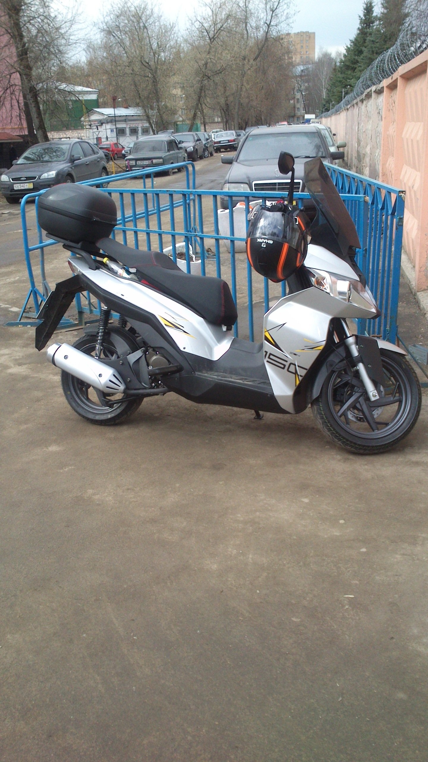

Успел до дождя запечатлить

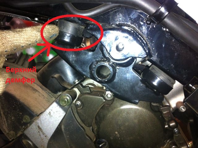

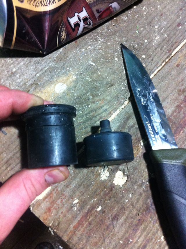

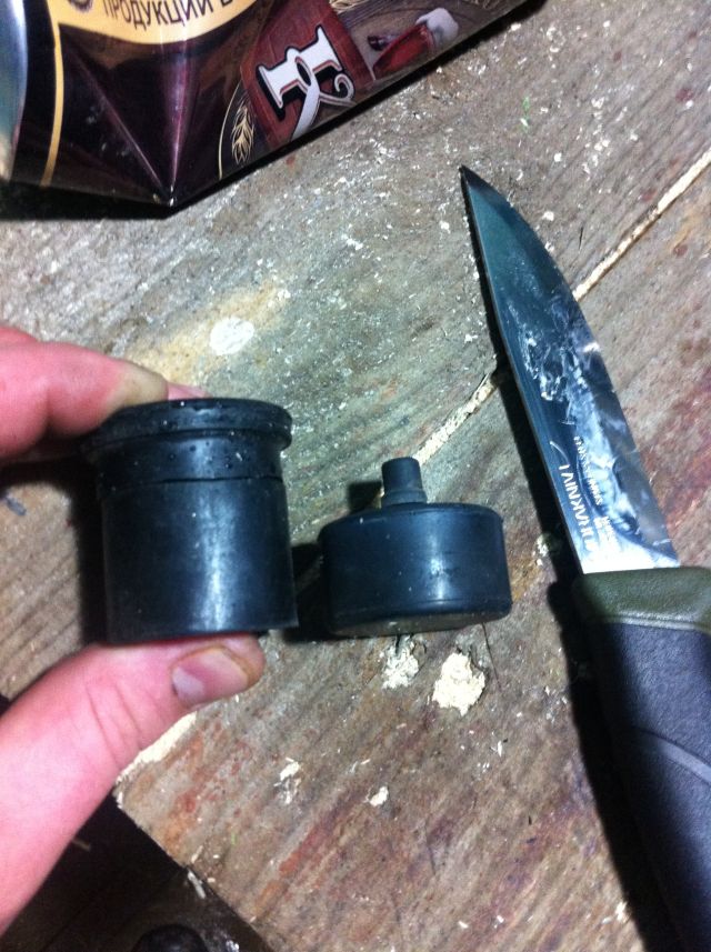

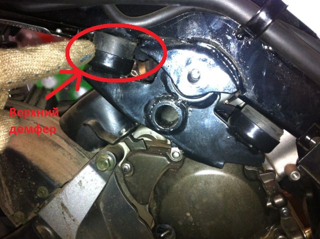

Починил подвеску! Теперь ничего нигде не долбает, исчезли биения в раме, езда стала комфортная, скутер не боится ям и колдобин.
Как и предполагал дело было в демпферах коромысла кронштейна подвески двигателя. При не полном прилегании резиновых демпферов к раме, во время проезда неровностей происходили неприятные биения в раму. Изучив строение этого коромысла на ауте мной было выявлена разница в прилегании демпферов к раме - у Зиона есть заор, у аутов нет. Обратившись в веломоторс разузнал что у всех Зионов есть зазор, и у всех Аутов нету, соответственно бесполезно что либо требовать исправить по гарантии ибо новая деталь окажется точно такой же и не исправит положения.
Коромысло находится справой стороны кузова снизу под сиденьем (видно, если заглянуть под пластик и можно пощупать зазор поставив скут на центральную подножку). В обычных автомобильных запчастях приобрел ВТУЛКА РЕССОРЫ ГАЗ 13-2912028 . Снял нижний правый боковой пластик и открутил болт кронштейна подвески двигателя, вынул ВЕРХНЮЮ! резинку, предварительно измерив зазор, который составил 5мм. Обрезал купленный сайлентблок до нужной длинны установил его вместо родного и О ЧУДО! Совсем другой скутер!
Возможно более правильно было бы заменить оба демфера, прибавив к каждому по 2,5мм, эффект должен быть аналогичный

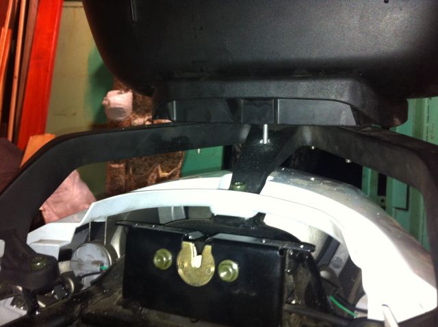

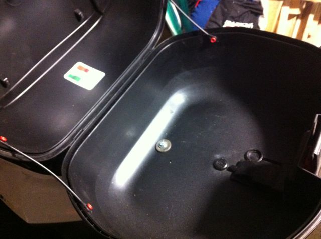

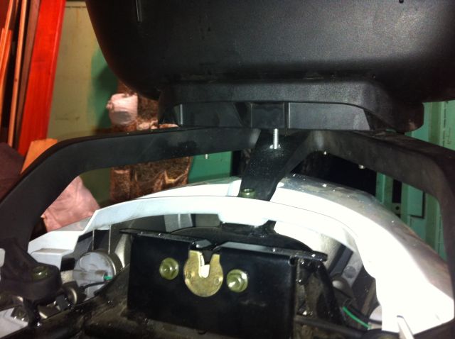

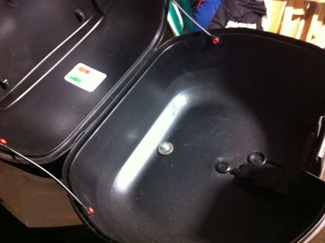

Теперь про кофр. Ранее было озвучено что багажник у нас не козистый и есть риск потерять кофр на какой-нибудь лежачке. Решение простое. По мимо самой площадки крепим сам кофр сквозняком к раме багажника. Конечно тем самым мы теряем возможность быстрого съема его с площадки, но приобретаем надежность и можем нагружать кофр по полной!
Сверлим отверстия в багажной раме и в самом кофре, далее с помощью длинного винта с большой шайбой притягиваем кофр сквозь площадку непосредственно к раме.
