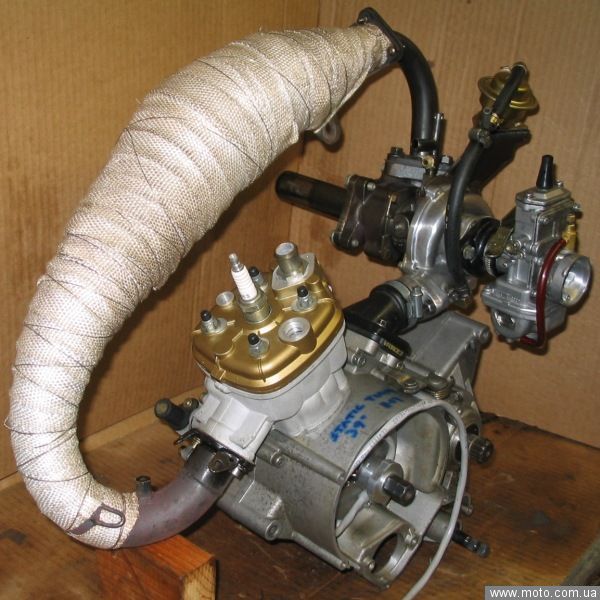

Что это турбо на 2-х тактнике ? :-o

 Заголовок сообщения: Re: Наддув (на примере Supercharged Honda 50 Racing)
СообщениеДобавлено: 02 Dec 2010, 09:40
Да уж, все в трубу. Жрать будет литров 10. Ну и нах это надо.
Только для крутых пацанов :-D
