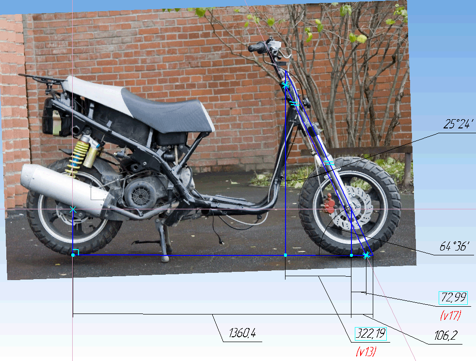

Сделала промеры выносов вилки. Получается, что при такой базе и длине задних амортов угол не очень то круизерный.
Комментарий к файлу: Обновила чертеж
замер.gif [ 300.8 KiB | Просмотров: 6387 ]
Занижать попу или удлинять перед? Какие мысли? :)
UPD
Хотя если посчитать, то у этой конструкции КУ равен 7.2. :) если верить этой статейке. :)
UPD
Чота я с недосыпу насчитала какой-то фигни и чертежик неправильный нарисовала. Если я на этот раз все правильно поняла, то КУ получается около 5.

А кто, простите, Вас обучил такому промеру выноса вилки? То, что вы "насчитали" (исходя из кинематики вашего чертежа), вообще, никуда не годится.....Как бы Вам сказать, помягче..., неправильно всё это......

Никто не учил. В посте указана ссылка на материал в котором все расписано. Если уж утверждаете, что все неправильно, то уж будьте дбры сообщить как правильно, а иначе это все пустой спор. ИМХО.
