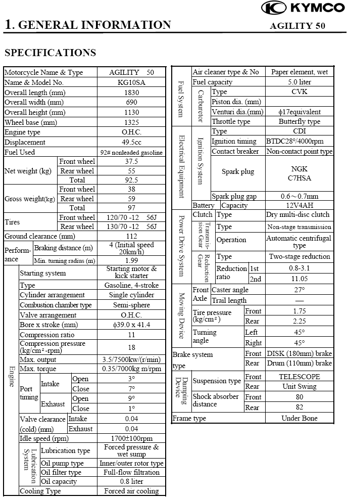

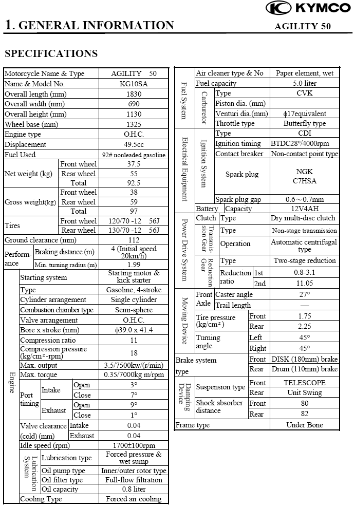

Запарился посчитать теоретическую максималку у Kymco Agility 50.
Вот что получилось:
Дано:
Заднее колесо 130/70 R12
Первичное понижение (вариатор) 0.8-3.1
Вторичное понижение (редуктор) 11.05
(понижения передач - из спецификации на скутер)
Считаем:
Диаметр колеса (130*70/100)*2 + 12*25,4 = 486,8 мм
Длина окружности колеса = 3,14*486,8 = 1528,552 мм = 1,528 м
Понижение вариатора выбираем минимальное - считаем, что он на максимальном радиусе, т.е.
Общее понижение передачи = 0.8*11.05 = 8.84
Теперь считаем скорость на 1000 RPM (повторимся, что это имеет смысл только при вариаторе, фиксированном на максимальном радиусе, т.е. после 7000-9000 RPM, в зависимости от грузов):
Обороты колеса на 1000 RPM = 1000 / 8.84 = 113.12 об/мин
Скорость на 1000 RPM = 113.12 (об/мин) * 60 (мин/ч) * 1,528 (м) / 1000 (м/км) = 10,375 км/ч
Т.е.
при 9000 RPM скорость составит 93,37 км/ч
при 10000 RPM скорость составит 103,75 км/ч
Однако на практике надо учитывать еще и то, что а) очень сложно добиться работы вариатора на 0,8 - надо очень точно ремень по длине подбирать, и b) колесо под весом скутера и водителя продавливается, поэтому эффективный радиус меньше.
Теоретически, приведенный выше расчет может содержать ошибку - на истину в последней инстанции не претендую (хотя вроде проверял, но все же проверьте сами). И, что самое для меня печальное (или, наоборот, радостное), опровергает мои эксперименты этого сезона по максималке. У меня получалось 80,1 на 11500 RPM, т.е. что-то с трансмиссией все-таки было неидеально. Повод серьезно запариться тонкой настройкой трансмиссии.
Юрий
P.S. в аттаче - те самые спецификации, из которых беру численные данные по трансмиссии.
Комментарий к файлу: Спецификация Kymco Agility 50
agility50specs.png [ 131.02 KiB | Просмотров: 6687 ]

Хорошие данные по Кимкам... По всем бы китайцам такое иметь.
Но подобные расчеты обречены на неудачу. Это голимая кинематика, игра условностями и следствиями. Тогда как расчет нужен динамический -- исходя из известной мощности двига при известных оборотах. Ну или момента, что то же самое. Располагаемая мощность и есть исходное условие достижения скорости. А кинематикой уже можно поверять правильность работы элементов трансмиссии.
Да, именно. Ради этого и считал. Т.н. "теоретический предел". На практике получается существенно ниже.

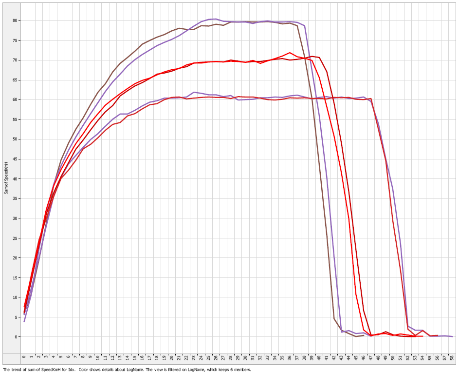

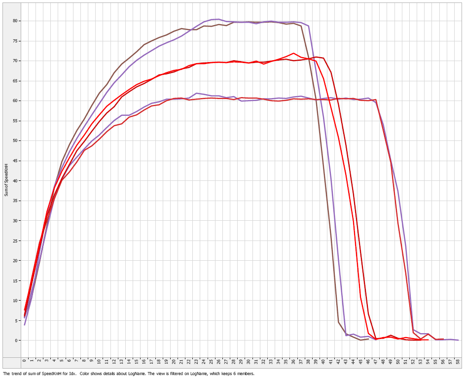

Для того, чтобы было понятно, что утверждения далеко не голословны, в аттаче - результаты измерений в просессе тюна (я кидал их уже в теме про NCY).
Юрий
Комментарий к файлу: Разгонные характеристики Agility 50 в стоке (нижняя), с поршневой 50мм (средняя) и с этой же поршневой + BGM SuperTune (верхняя)
agility50perf.png [ 83.1 KiB | Просмотров: 6661 ]
