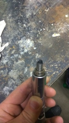

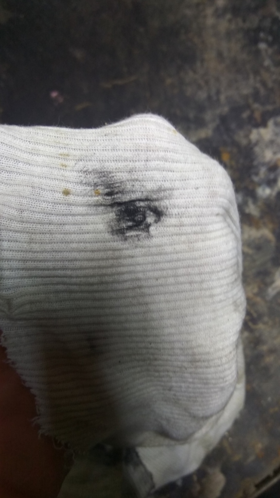

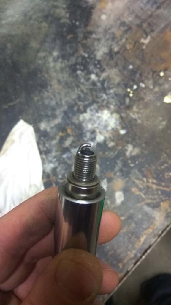

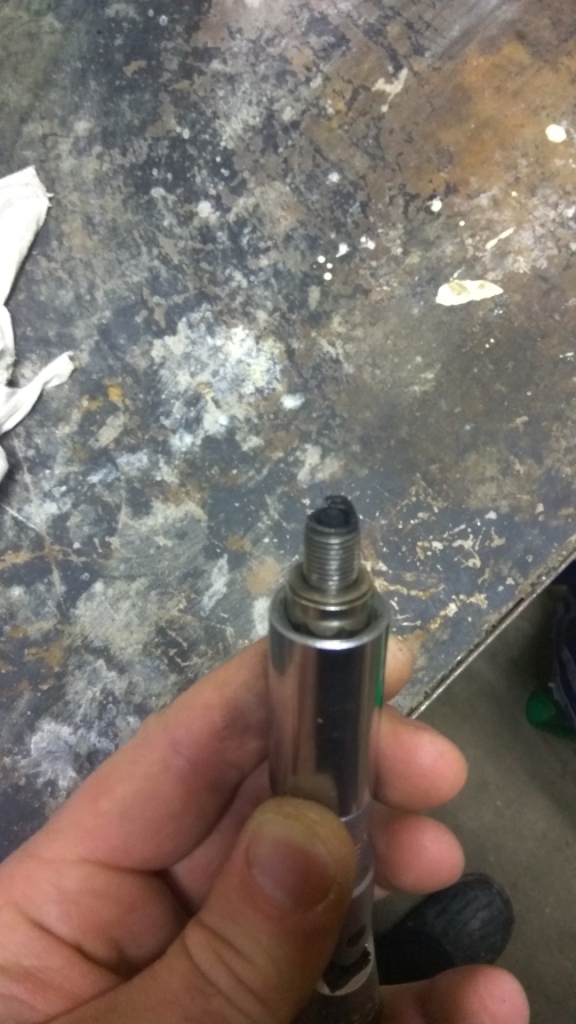

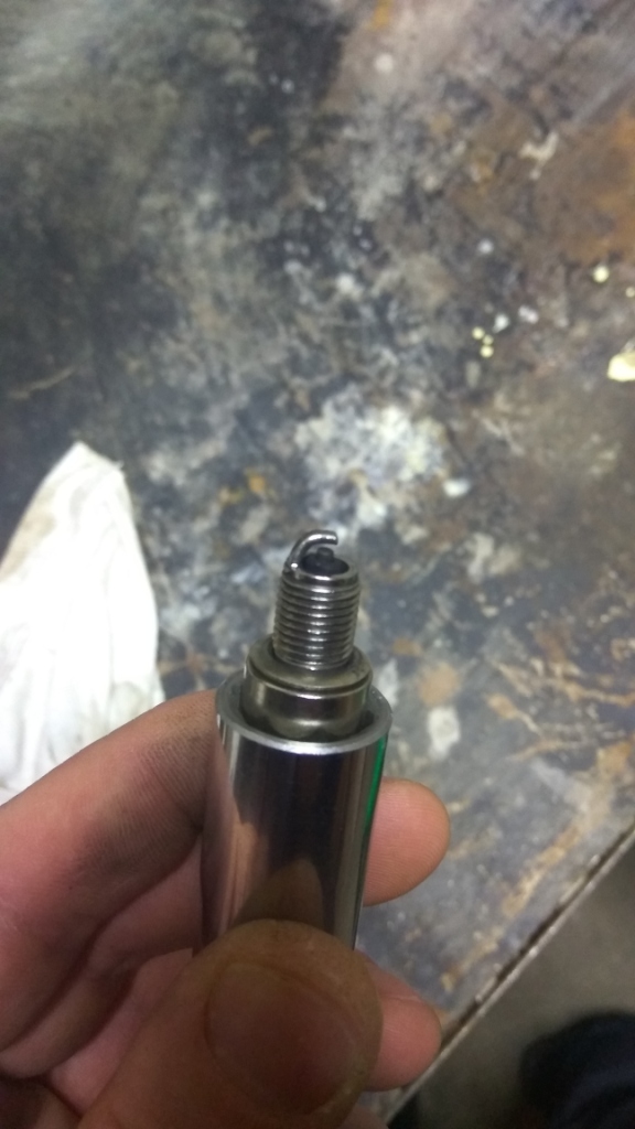

[b]GXΩВ итоге и эта свеча сдохла СОВСЕМ,поставил новую,четвертую,при +2 завелся без проблем,на холостых отработал мин 20.раз 10 заводил,глушил,заводится идеально.
IMG_20190111_230750.jpg [ 191.37 KiB | Просмотров: 8568 ]
IMG_20190111_230716.jpg [ 206.21 KiB | Просмотров: 8568 ]
IMG_20190111_230651.jpg [ 246.25 KiB | Просмотров: 8568 ]

У вас карбюратор готовит слишком богатую смесь,поэтому пока Вы не настроите карб у Вас постоянно свечи будут умирать.Фотки далековато сделаны,нагар без примесей масла?
Чистить надо не резьбу,а изолятор центрального электрода.Лучше всего либо пескоструем,либо газовой горелкой прокаливается,пока нагар сгорит.

Нагар без масла,это точно.Сегодня глянул иглу,стоит на третьей проточке с низу,винт качества вывернут на 2,5 об.Грешу ещё на Эл.клапан он рабочий,проверял сняв его с карбюратора,игла двигается.Но вот сегодня после короткой поездки перестал держать холостой потрогал зл.клапан а он холодный,на фишке плохой контакт,поджал и он стал нагреваться.

Жиклёры ГДС и ХХ каких номиналов?
В 99% случаев это означает неверную регулировку карбюратора.
Если карбюратор отрегулирован верно, человек его регулировавший понятия не имеет на сколько там у него вывернут винт качества.
Всё потому, что в процессе настроек этот винт приходиться доворачивать много раз.

Согласен.И соглашусь что в карбюраторах не силен,3 года учился эксплуатации дизелей.Но вот одно но.Сперва по незнанию на 50 куб ездил с винтом выкрученым на один оборот,ехал,заводился отлично,а вот свеча была черная от обогащённой смеси.НО свечи работали,их не заливало как на этом двигателе *DONT_KNOW*

Главный дозирующий,что под иглой с мембраной.
