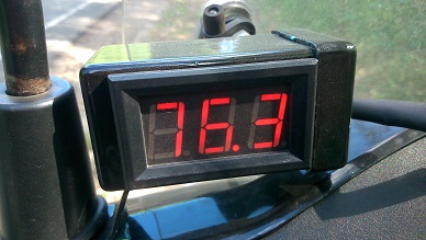

Лупанул минидальнячок на 40км без остановки на перекур. Температура 20гр и безветрие - красота. 60-70-80км/ч. С горы съехал с рекордной 97.3км/ч, правда заслуги скутера в этом не оказалось, гравитация сделала свое дело, но как же это было ссссстраашшшннооооооооо!!!!! :-D
Комментарий к файлу: Температура масла после пробега 40км

Итак, пробег скутера уже составил 2400км на этой ЦПГ. Все ок. Проблем никаких. В +25/30 в тени двигатель нагревается до, примерно, 95гр.(в заглушенном температура поднималась до 100/101гр.) при коротких пробегах (до 15км в среднем). При чуть более продолжительных поездках (до 40-50км) доходила до 108гр. Сейчас похолодало (около 20гр) - температура выше 88гр. не поднимается на ходу (в заглушенном 95-97гр). По расходу интересно получается. Пробовал разные темпы передвижения, и что ехать 45-50, что газ в пол до 80км/ч в пике - расход выходит одинаков - на 150км пути хватает бака. Вывод: нехер плестись, если нет разницы :-D . Продолжаем наблюдение.
