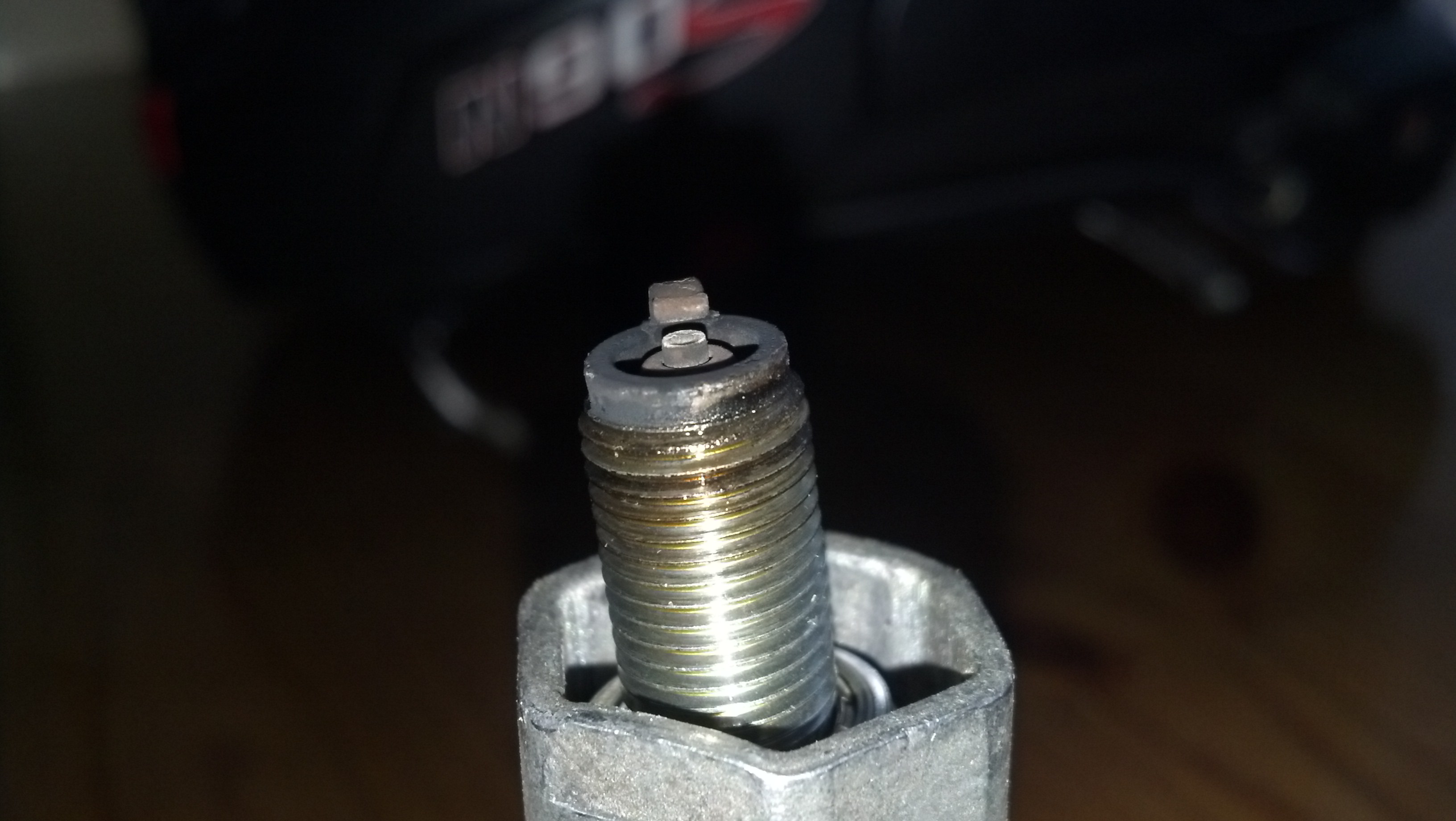

нид хелп!
стою на светофоре, около минуты, подходит зеленый и оно глохнет.....
завожу - сразу глохнет и так пару раз.
потом уже загорелся зеленый и он у меня по прежнему не заводится.... уже гудят.... потом завелся,но нет тебе - заглох. в итоге все таки завелся и я улетел в даль... проехал до дома километра 4 без проишествий
wtf? куда копать?
сейчас проверил
если он работает на холостых минуты 3-4,дать газу- обороты сначала подскакивают, потом падают и глохнет.
неужели долбанный обогатитель?
Последний раз редактировалось pekoron 10 Jun 2013, 18:13, всего редактировалось 1 раз.
 Заголовок сообщения: Re: Stels Zion 150
СообщениеДобавлено: 10 Jun 2013, 17:02
Зарегистрирован: 05 Jul 2010, 13:23
Сообщений: 141
Скутер: Stels Zion 150

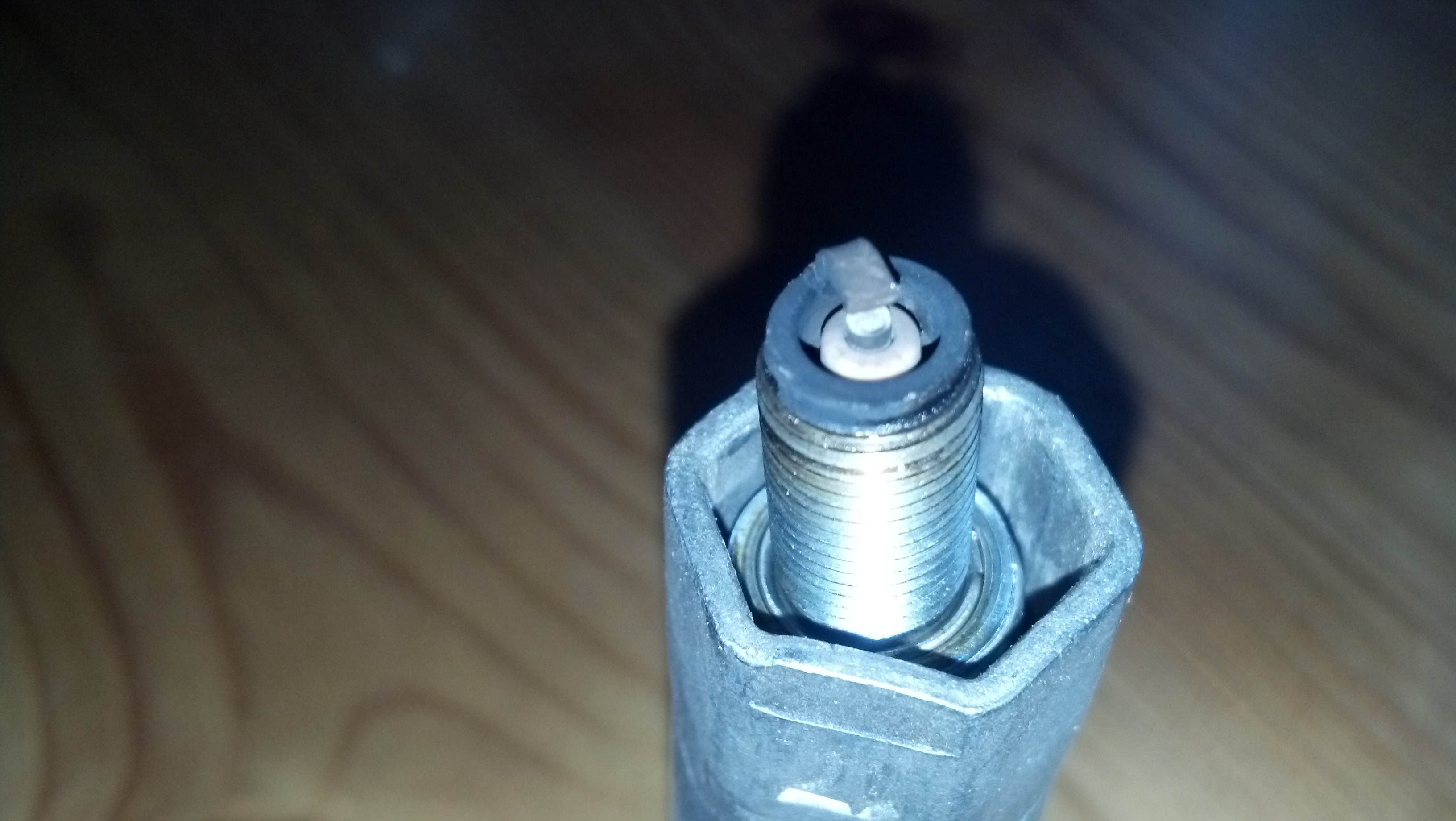

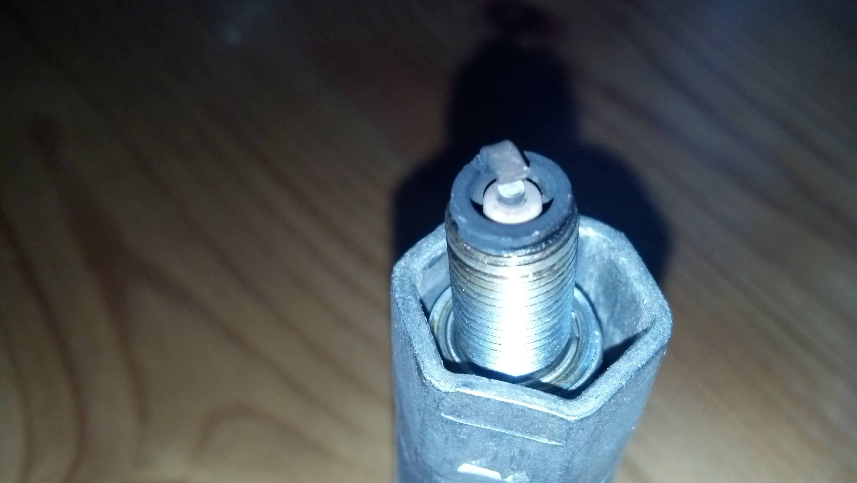

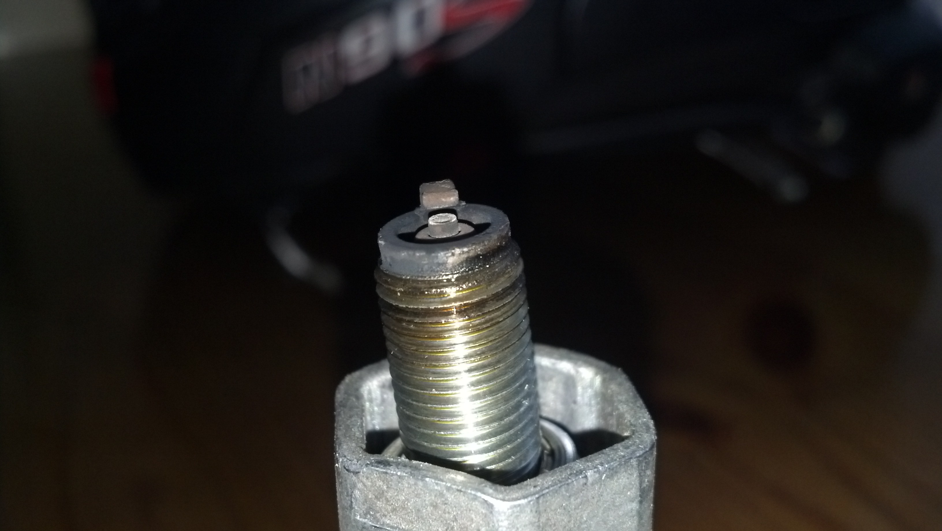

кто у нас по свечам умеет гадать?
Бедная смесь?

pekoron
Смесь бедная, вери бэд, так сказать. :( Крути карб.
Глохнуть может из-за перегрева. Вентилятор крутил, когда скутер глох?
Может, просто конденсат в воздухане накопился - бывает...

насчет вентилятора хз, было не до этого *ROFL*
я правильно понимаю что надо поднять иглу и чуть открутить болт качества?

Сначала попробуй просто болтом качества порегулировать (откручивать = добавлять бенза), если не поможет - поднимай иглу.

pekoron
такие же симптомы были ,заправился на лукойле .Не знаю ,что за бадягу мну залили,но стал глохнуть,чихать ,переливать.Разбирал,чистил,продавал,поднимал ,регулировал и понял,чта карб фигундум полная хрень,на сколько погано он сделан изнутри (коряво),топором что ли.Свеча с таким же налетом,даже почерней ,так и не смог до конца отрегулировать его,купил минуню - зарегулировал на раз левой пяткой ,но со временем начал уевничать обогатитель.,теперь хоть заглушай его.
