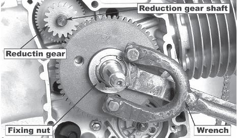

Кто-нить может подсказать откуда можно скрутить или где можно купить потрясающе редкую деталь для 157 мотора - гайку обгонной муфты. Невероятно, но таким вроде вообще никто не торгует. :( На старой сорвало шлиц и ее пришлось срезать.

Может это банально гайка вариатора?
Обгонная муфта вот, некуда там гайку накрутить.

Dj@gger
Безымянный.JPG [ 39.07 KiB | Просмотров: 5811 ]

Ах эта... она незаметная и на нее никто внимания не обращает, но действительно ее нигде нет.
Нашлось тока тут, 8-я позиция:http://motomarket-russia.ru/zapchasti-skutery-meitian-150-cc/
и не факт что она там есть в наличии.
Соболезнования, короче. :)
