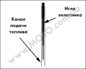

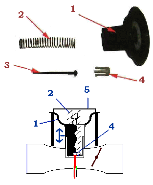

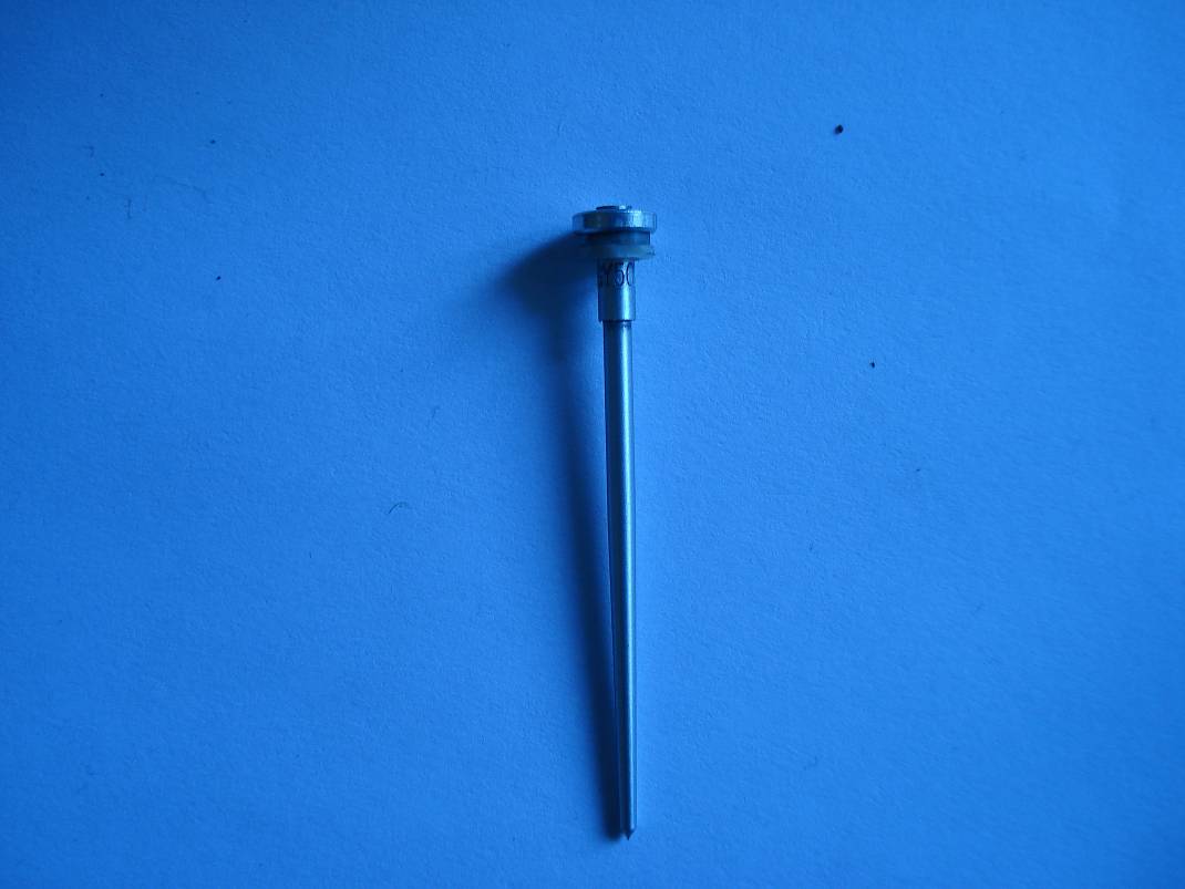

Аллочка
Не надо путать иглу с золотником.
Если дроссель будет закрыт, золотник не подниметься.
Да нет это не нужно путать золотник с иглой, именно она находится в постоянном движении при запущенном двигателе (вот так она выглядит) Может быть мы не поняли друг друга?? Но по моему все ясно написано..

СообщениеДобавлено: 02 Dec 2010, 22:21
Аллочка
Игла закреплена в золотнике.
И если золотник не будет двигаться, то и игла не будет.

Тогда объясните мне мы говорим не о дном и том-же?? диафрагма (золотника двигается от разряжения) если оно будет постоянным игла будет открыта.. (зальем цилиндр).. А пример совсем не о том что я спрашивала.. Там двухтактный карбюратор..

Аллочка
Мы говорим об одном и том же, но с разных сторон.
Если разряжение до карбюратора(по ходу движения воздуха) будет меньше нужного, золотник будет подниматься плохо, если больше положенного, то будет подниматься раньше нужного.
Если разряжения после карбюратора(по ходу движения воздуха) не будет достаточно, то золотник не подниметься.
Всё.
