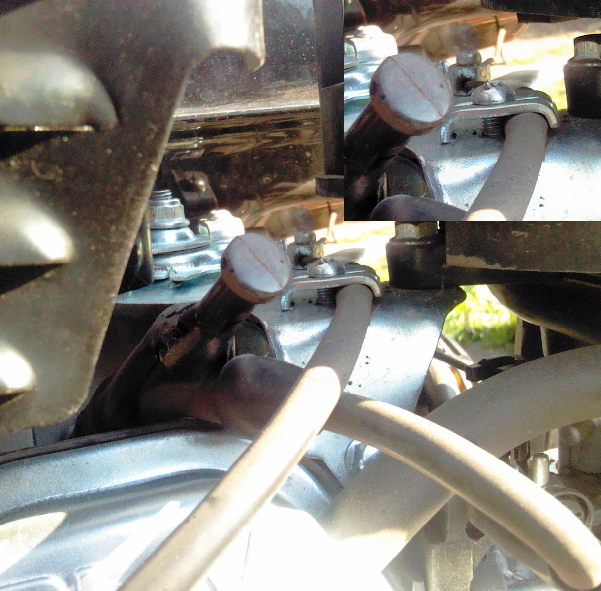

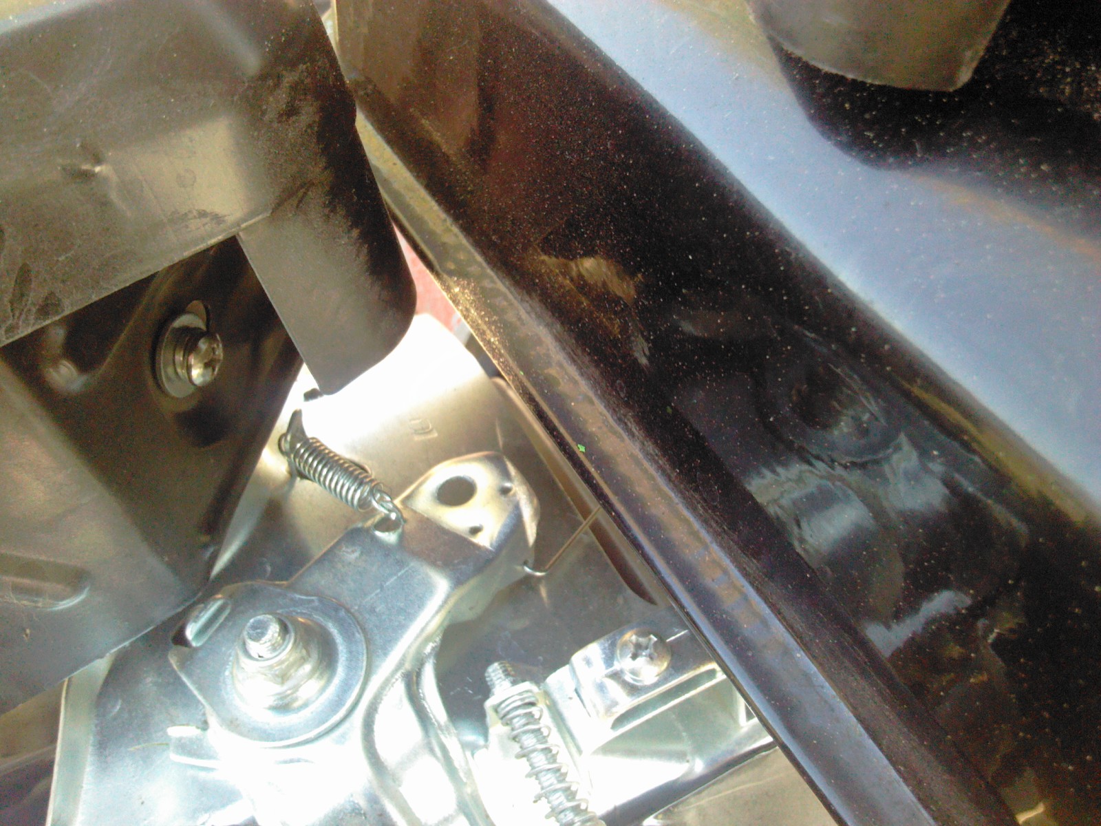

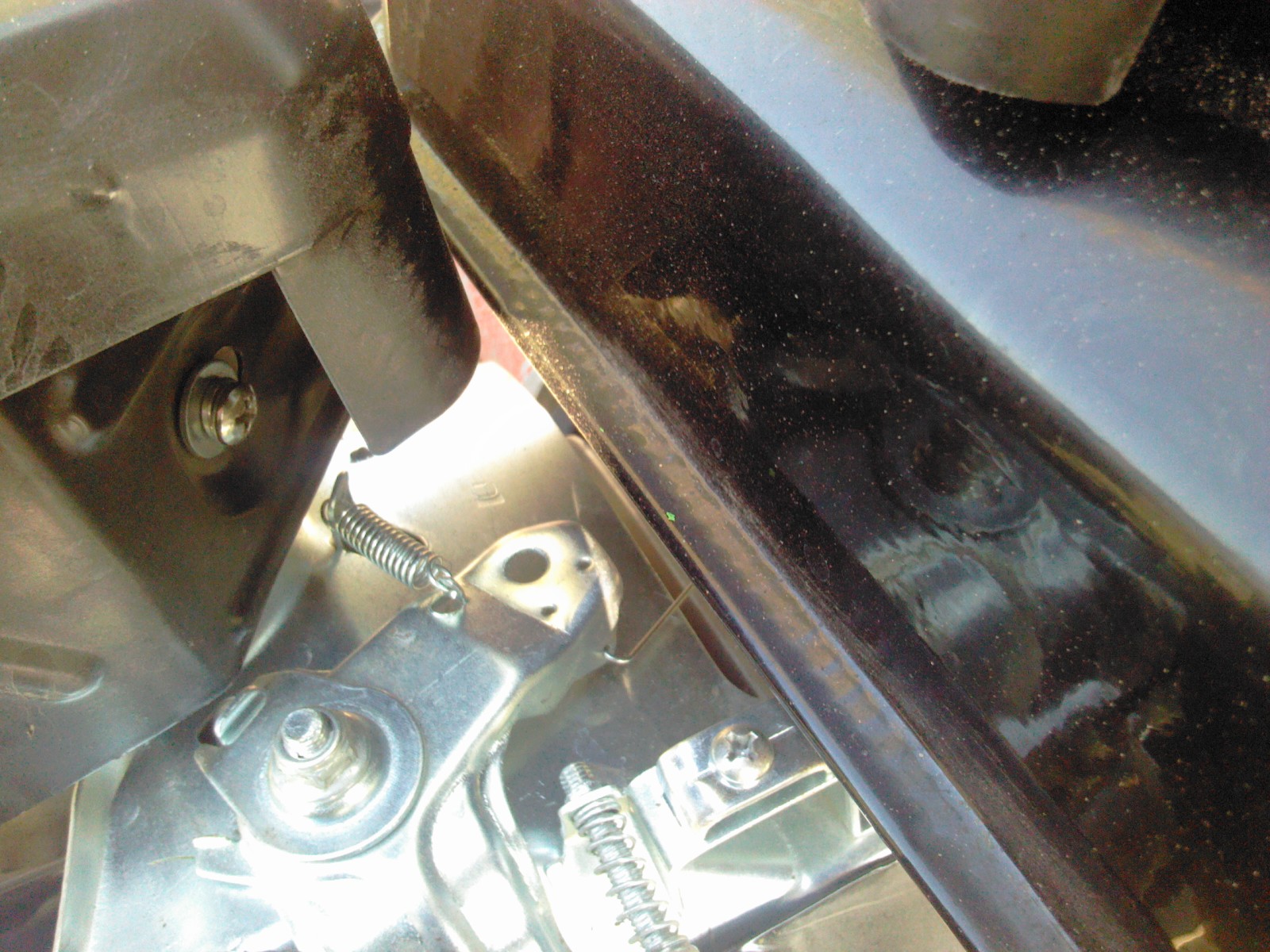

Комментарий к файлу: Возвратная пружина.
упр_0.jpg [ 483.23 KiB | Просмотров: 8318 ]

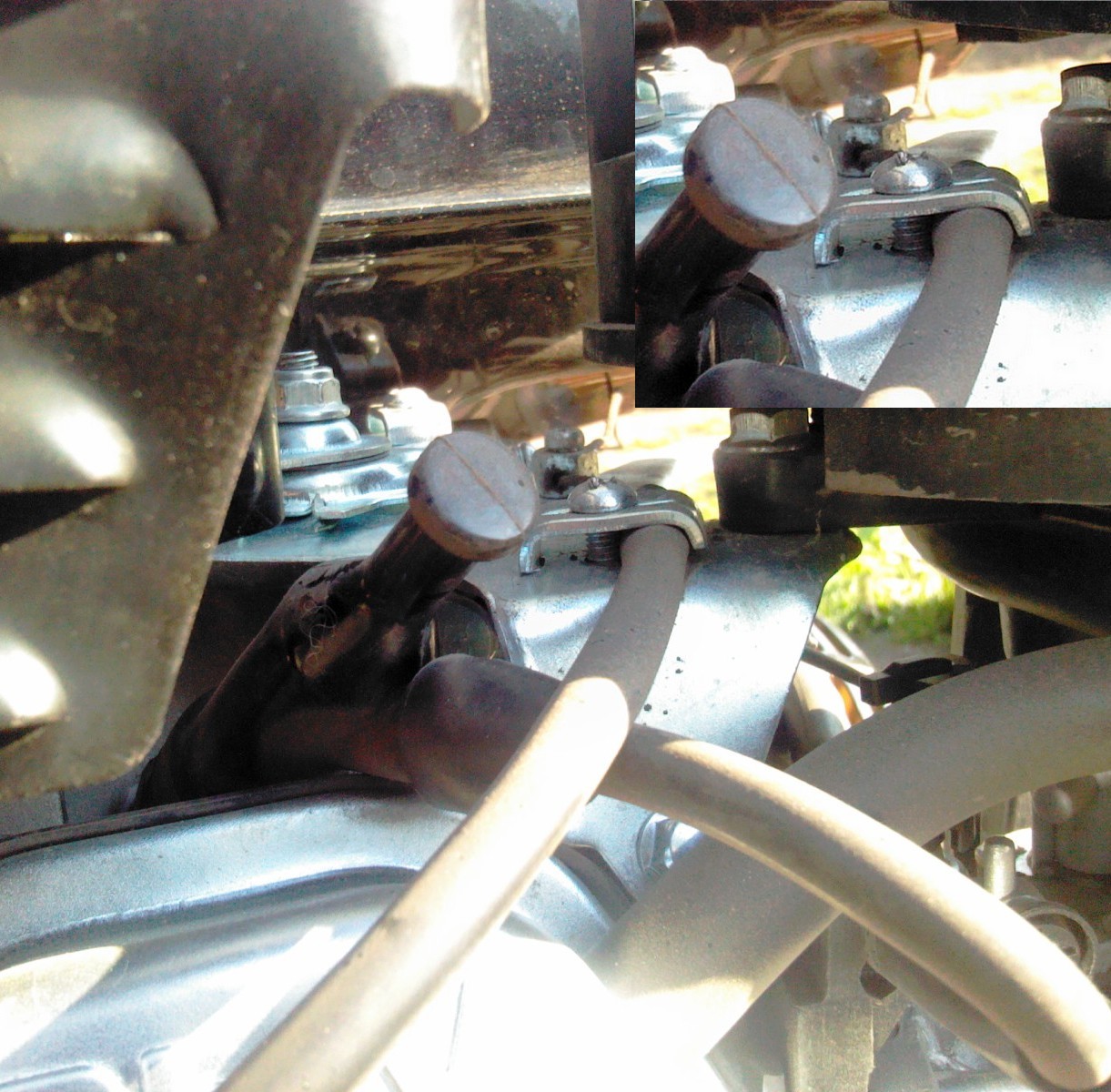

Комментарий к файлу: Подсоединение тросика.
упр.jpg [ 371.47 KiB | Просмотров: 8318 ]

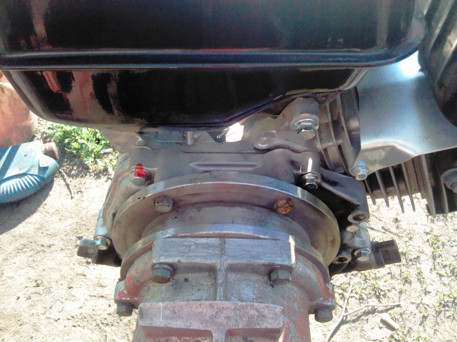

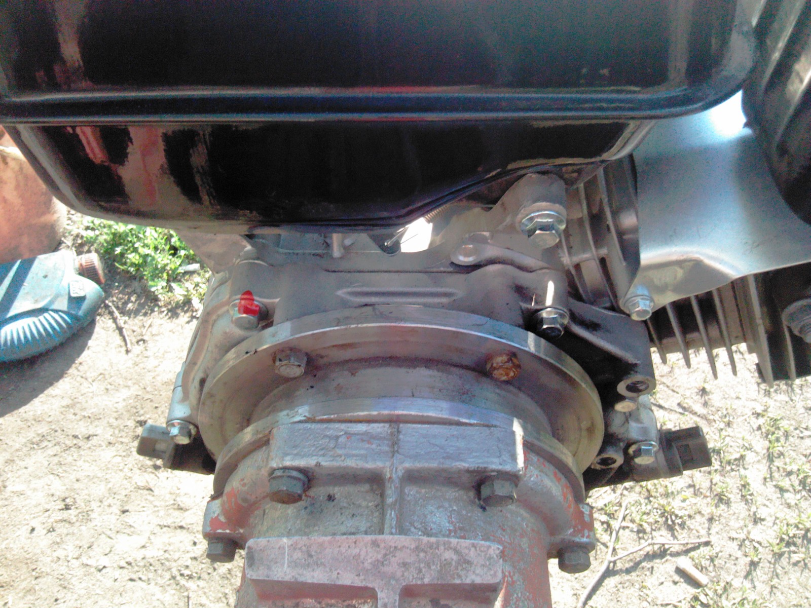

Комментарий к файлу: Переходник между двигателем аля "хонда" и корпусом трансмиссии мотоблока МТЗ
переходник.jpg [ 539.1 KiB | Просмотров: 8318 ]
