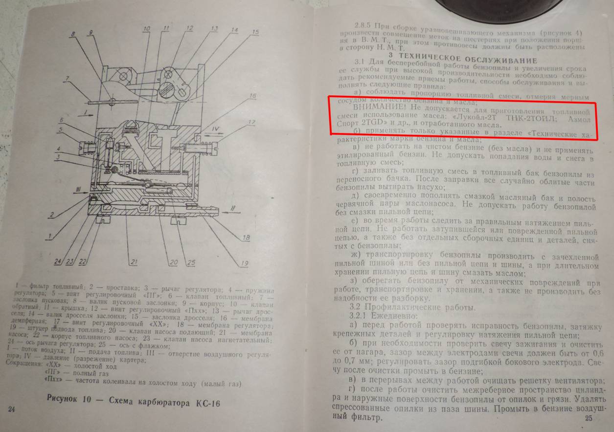

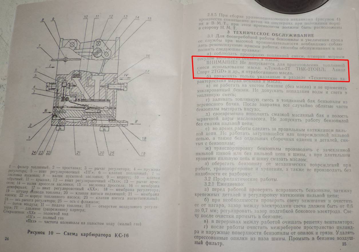

Обнаружил при чтении ейного паспорта интересную вещь.
тайга.jpg [ 115.6 KiB | Просмотров: 6883 ]
Дело в том, что ЗиД это фгуп, государственный он, и поставлял бензопилы на зоны, зэкам на лесоповал. То есть маркетинг тут ни при чём, надо чтобы пилы работали.
И, получается, заводские спецы признали двухтактные масла от Лукойла и ТНК совсем непригодными.
Выходит так, да?
Ну а Азмол это Юкрейн, это понятно без комментариев.
А что там рекомендуют тогда?

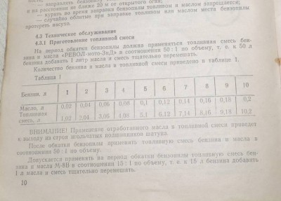

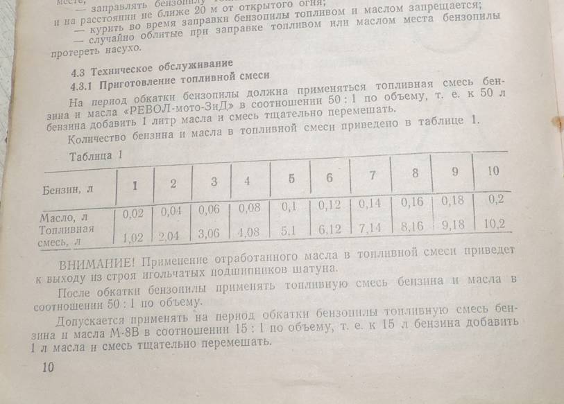

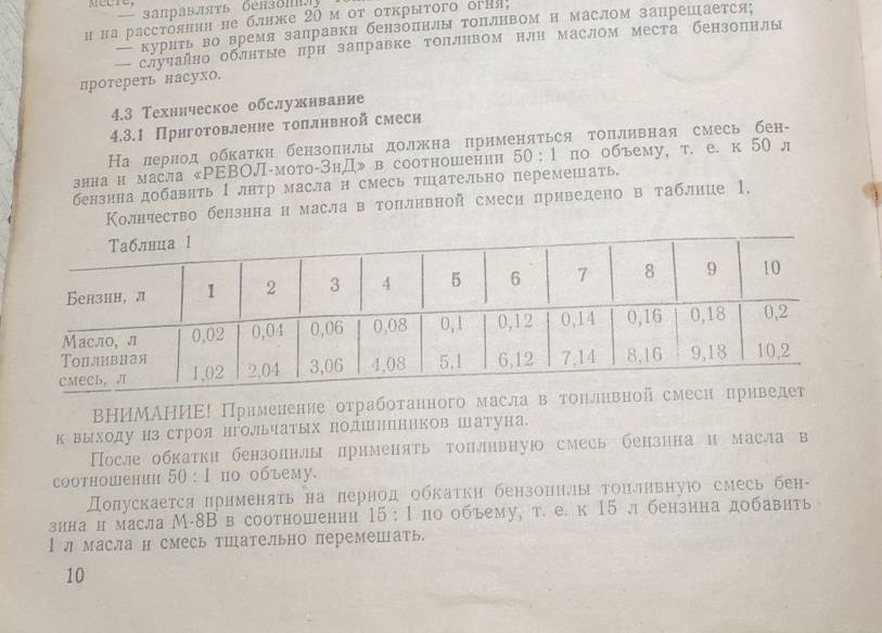

Мануал Тайги-245, М8В без вариантов...
пасп_пил_001.jpg [ 27.41 KiB | Просмотров: 6780 ]

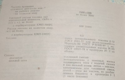

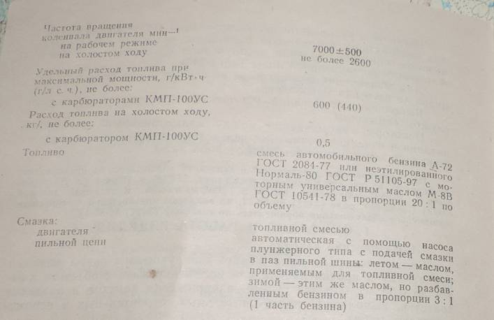

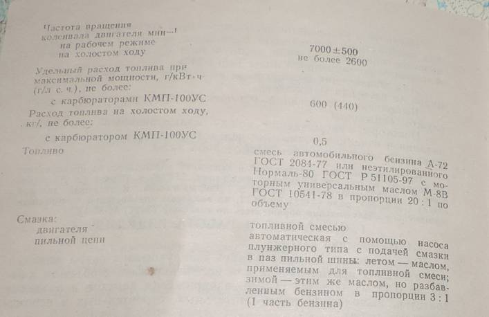

Мануал Урала, там дальше тоже м8в после обкатки 20:1
пасп_пил_002.jpg [ 50.93 KiB | Просмотров: 6780 ]
То есть такие масла, которые 1:50, в природе существуют однако, завод это признал.
Осталось их найти (ессно по супердешевой цене :-D ) и чтоб ещё и не поддельные.
М8В я бы не советовал, будут проблемы с запуском и постоянная развлекаловка со свечой, оно волшебным образом меняет свойства свечного изолятора и хрен тада эту пилу заведёшь.

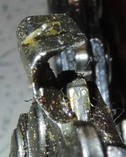

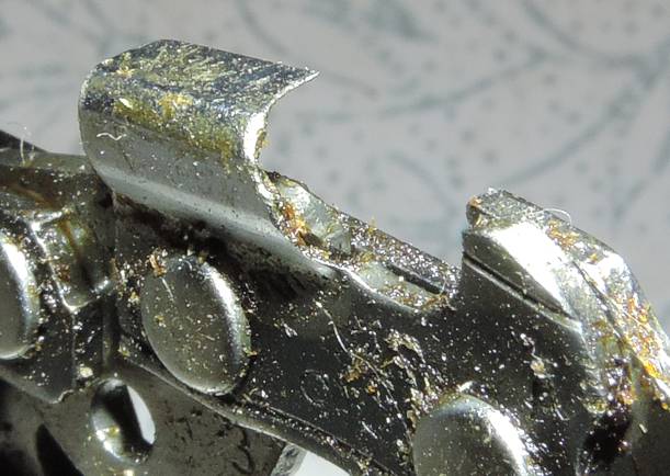

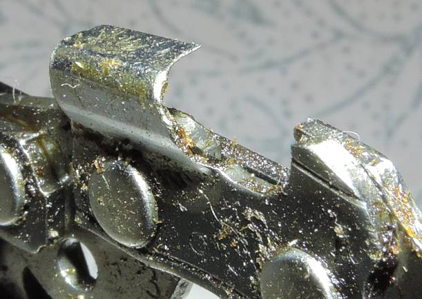

О критериях тупости.... цепь штиля, на партнер, снял ибо пилить ей далее невозможно, но пока не точил ибо партнер помер, гад.
Такие зубья ящетаю тупыми, режущей кромки уже нету, замылилась.
зуп_004.jpg [ 13.21 KiB | Просмотров: 6776 ]
зуп_008.jpg [ 44.34 KiB | Просмотров: 6776 ]
