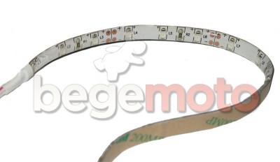

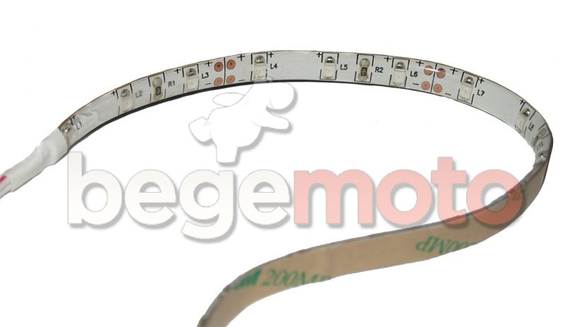

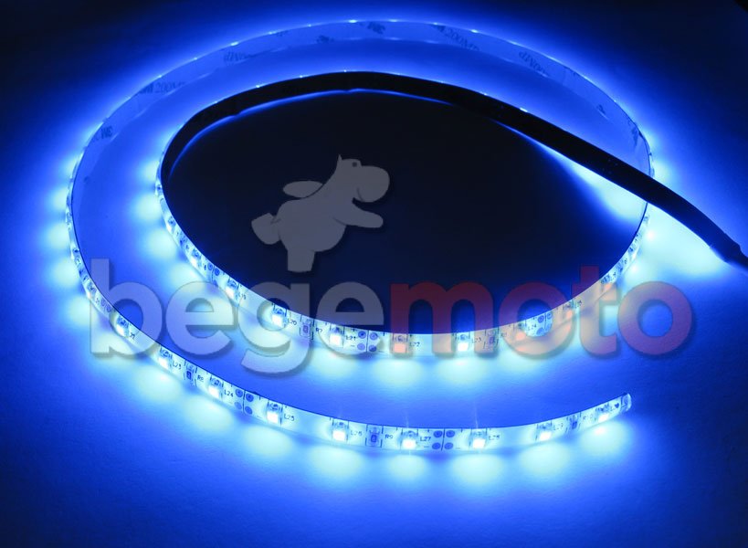

Купила светодиодную ленту.. Попробовав припаять ничего не вышло, медные контакты плавятся и отпадают.. Может быть есть технология пайки какая-то???
паяла: оловом, канифолью и 40 ватный паяльник.
led_smdflex_3.jpg [ 31.69 KiB | Просмотров: 4580 ]
led_smdflex_2.jpg [ 61.4 KiB | Просмотров: 4580 ]
led_smdflex.jpg [ 2.07 KiB | Просмотров: 4580 ]

там зажимы медные должны быть.
вкладываем провод в зажим, прикладываем к полоске и зажимаем пасатижами.
Зажимы есть 2-х типов.
1- как сикапулька, только маленькая.
2- как контакт (Мама) отличается прорезью для контакта.

Наверно рассчитано на легкоплавкий припой. Его можно собрать с любых плат кетайской электроники, мониторы - компутеры там всякие... и не перегревать паяльник.

Канифоль выкинуть, использовать нормальный нейтральный флюс, припой ПОС-60 или ПОС-63, жало паяльника почистить и залудить.
Паяльник греть, паяемое мазать флюсом, тыкать туда одновременно жалом паяльника и проволокой припоя. Флюс плавится и растекается, припой плавится и растекается, паяльник убирается..
В китайской электронике припой очень часто бывает наоборот, бессвинцовый и тугоплавкий, единственный способ паять некоторые детали - разбавлять китайский припой человеческим.

 Заголовок сообщения: Re: Чем и как паять? (светодиодная лента)
СообщениеДобавлено: 02 Mar 2011, 02:53
Желательно фото, крупно, тут надо разбираться. Медные контакты, даже если это полоски из фольги, плавицца никак не могут. Тпл меди тыщща с лишним градусов.
Может плавицца основа, если она пвх и т.п.
Фото давай.
СообщениеДобавлено: 02 Mar 2011, 04:26
Вот массой, похожей на жир, надо мазать паяемое. В канифоль тыкать паяльником перед набиранием на него олова. После пайки промывать спиртом, особенно если на массе написано что-то вроде "активный".
Контакты плавиться не могут, а основа - таки да. Какая разница, в любом случае деталь портится же.

1.паяльник перегревается, отсюда и проблемы .........купи в электрическом магазине ( или на рынке) диммер ( регулятор мощности) для ламп накаливания ( люстр , светильников) и подключи паяльник через него .
2.Жало паяльника заточи ( напильником, электроточилом) в виде тупого конуса , чтобы лопаточка на кончике была 2-3 мм

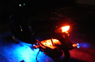

Всем спасибо! Припаяла и установила, вот что получилось.
