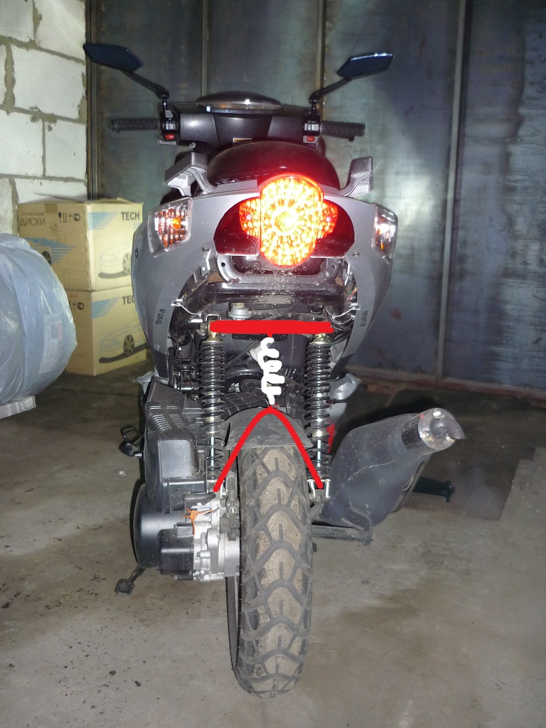

Жаль что верхнее крипление движки,было бы нижнее можно было бы моноамортик мутить) а так слишком сложно

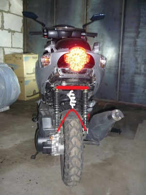

кстати про моно амортизатор!!! во, что ваще первое в голову пришло!!!! если умеещь обращаться со сваркое то это все не так сложно....конечно жутко коряво сделал, но общий смысл я думаю понятен...))))))))))
Итак:
Комментарий к файлу: корявая жесть))))
