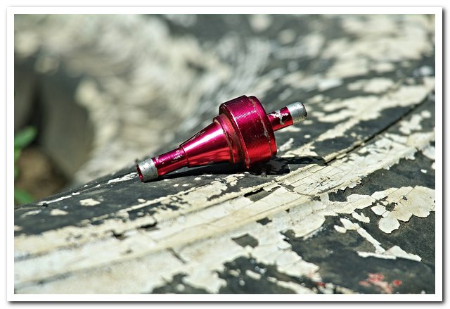

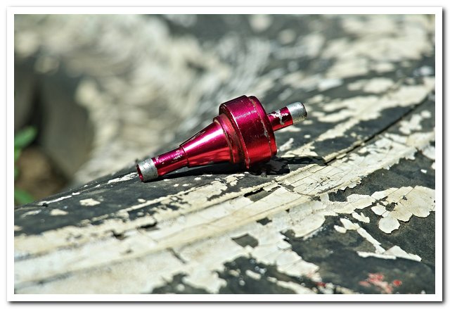

Комментарий к файлу: В сборе....
Desktop_001.jpg [ 103.71 KiB | Просмотров: 7376 ]

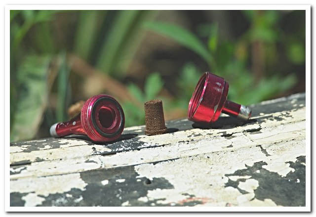

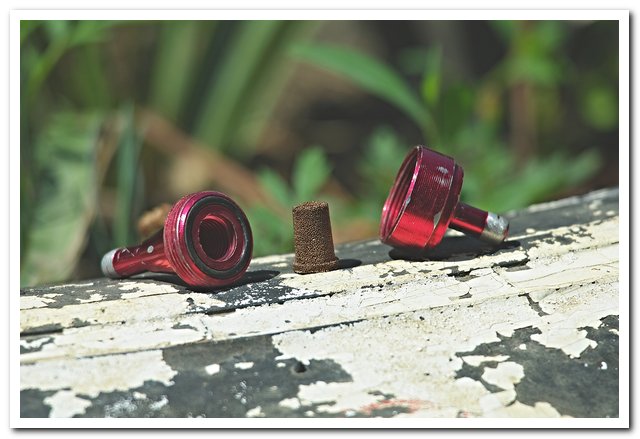

Комментарий к файлу: В разобранном виде.
Desktop_002.jpg [ 99.21 KiB | Просмотров: 7376 ]

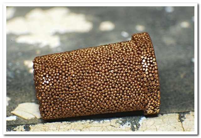

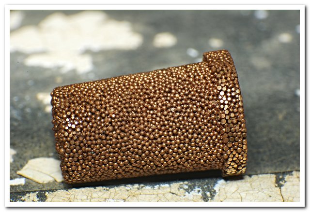

Комментарий к файлу: Фильтрующий элемент...
Desktop_003.jpg [ 120.07 KiB | Просмотров: 7376 ]

У вас нет нормальных фильтров? А я себе такой вкорячил, более 10 тыщ прошел, и как новый.
Таких не видел. А из чего у него фильтрующий элемент? Он лучше бумажного?

В бензине всегда, в бОльшей или меньшей степени, имеется тонкая фракция дорожной пыли/оксида железа из ёмкостей.
Задача фильтра, чтобы это всё оставалось в фильтре, а не накапливалось в поплавковой камере, каналах и прочих закоулках карба.
Фигня из сетки или шариков задерживает только крупный мусор.
Поэтому фильтр надо бумажный.
