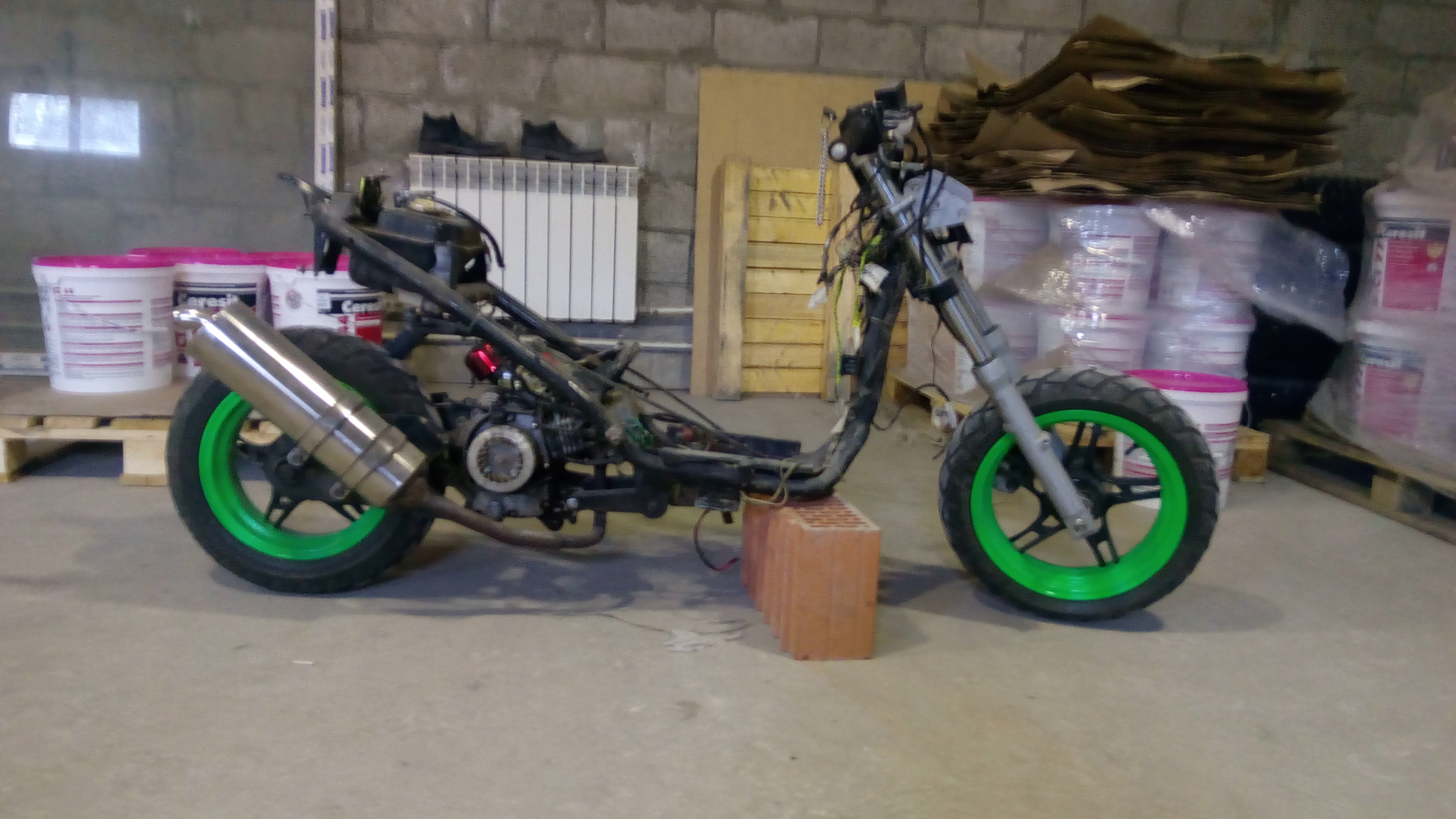

Здравствуйте! Строю кастом скутер, с движком 139 qmb. Нужно перенести бензобак. Раму делаю в стиле кастом Рукуса, только вынос мотора будет чуть меньше. В ноги стандартный бак устанавливать слишком много сложностей. Планирую установить его над двигателем под сидушку. Основной вопрос, это безопасность, страшен ли перегрев бензина/бака? Думаю установить алюминиевую перегородку между баком и движком. У кого какие идеи?

Вот моя заготовка))) в выходные буду резать и варить.
