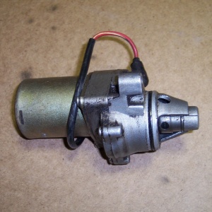

всем привет нужна помощь,кто подскажет Стартер "Honling" (дв. 1E41QMB, 2T, 50 см3) ,кто знает в какую сторону вращение,если смотреть в торец со стороны бендекса,
Комментарий к файлу: вот этот стартер
a2adf8475de81b1e2a014cf2d543eb9f.JPG [ 36.21 KiB | Просмотров: 10010 ]

garik64
В сторону, проивоположную вращению коленвала.

спасибо конечно за обьяснение,но еслибы у меня был этот движок я бы и не спрашивал,этот стартер нужен мне для других целе,в наличии нет,хочу заказать через интернет,нужно знать вращени по часовой или против
 Заголовок сообщения: Re: вопрос по стартеру
СообщениеДобавлено: 25 Jan 2015, 09:43
Сообщений: 3176
тебе повезло...он стартер может и так и так...как тебе надо...

вообще то первый раз слышу чтобы стартер с бендексом крутилися и туда и обратно, по моему бендекс работает либо в право либо в лево ,или я не прав?обьясню чтобы было понятно,этот стартер я хочу поставить на лодочный мотор,по этому мне нужно знать вращение,кто может ответить по часовой или против?
СообщениеДобавлено: 25 Jan 2015, 12:24
garik64
Ну крутани бендикс пальцами, посмотри в какую сторону он стопориться.
Соответственно в сторону пробуксовки бендикса стартер и крутит.

ты прав но если бы он был у меня в руках я бы и не спрашивал,я хочу заказать через интернет но нужно знать вращение
СообщениеДобавлено: 25 Jan 2015, 13:33
Сообщений: 731
Стаж: ¿
Если так смотреть, то бендикс крутится против часовой. На какой мотор хотите поставить, если не секрет?

на ветерок 8 м
СообщениеДобавлено: 25 Jan 2015, 23:54
Сообщений: 731
Стаж: ¿
Гм, был уверен, что такое он не осилит- на штатном скутере с 72куб. поршневой его уже впритык и консоль бендикса бывает ломает. Но нагуглил мотолодку (http://forum.motolodka.ru/read.php?f=1& ... 8&t=800848), видимо за счёт бОльшей редукции канает:

прежде чем спрашивать я перелопатил кучу инфы, связался с человеком который поставил стартер на ветерок,он мне и подсказал что стартер может идти с разным вращением,он на этом уже попался,по мимо стартера там меняется еще и венец но я уже договорился,он мне сделает
СообщениеДобавлено: 26 Jan 2015, 09:59
Сообщений: 731
Стаж: ¿
Конкретно у этого агрегата вращение может быть в другую сторону только если неправильно прикрутить корпус с магнитами (а китайцы могут это запросто), соотв. работать не сможет- крутиться закрутится, но бендикс не будет шестеренку высовывать. Так что заказывайте смело, в крайнем случае придётся открутить-прикрутить несколько винтов
