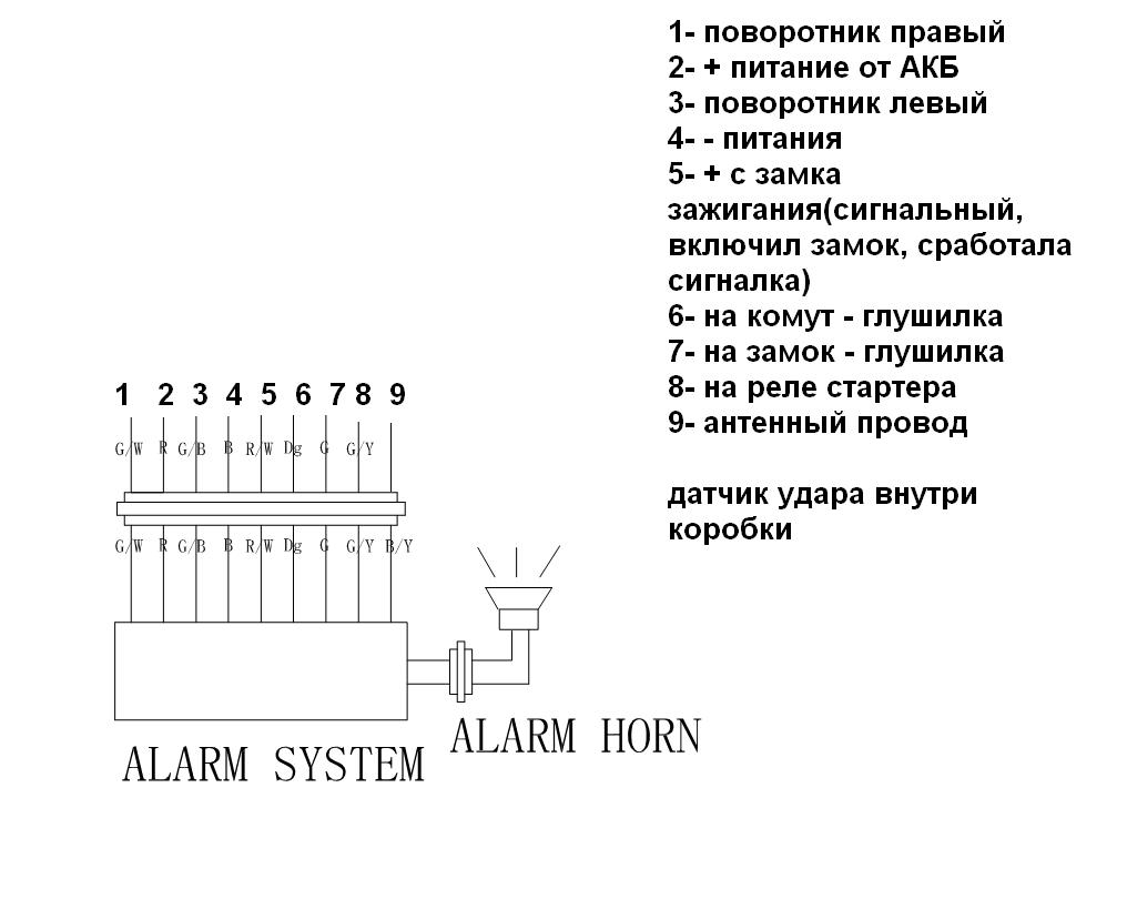

Все чем могу помочь, скутерная сигнализация со стелсов

Там жечь нечего, всё на предахранителях, комплектация стандартная, датчик удара, светодиод, кучка проводов, фото выложил того чего не знаю куда и для чего! Например JP1 или JP2 нафига они нужны на плате блока можно поставить перемычку, на последней картинки инструктаж по этому. Всё придельно обьясняю, просто если бы инструкция была на русском то обьяснил бы по подробнее, там перевод с Китайского на энглиш, представляю какая парнуха получиться если перевести ещё и на Русский.

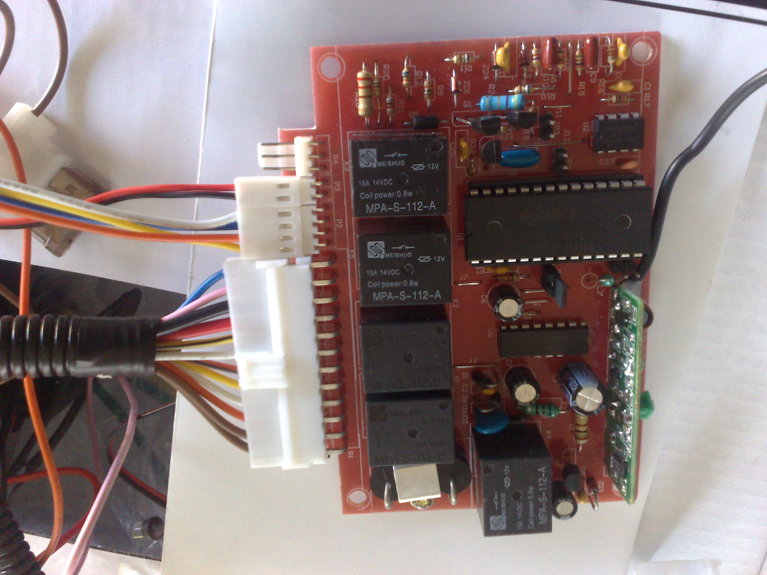

На плате есть типа процессора, на ножках, типа сороканожки, которая может быть извлечена без пояльника, электрики поймут. Маня засмущала надпись, она как бы перевёрнутая в отличии от всех находящихся на плате устройств. я окуратно вытащил и перевернул, всё это делалось через предохранитель, перевернул воткнул питание стала щёлкать при подаче питания. Но так же нет признаков жизни кроме датчика удара.

Это вот плата со всеми проводами! Если надо ещё что то, то сфоткаю. С право чёрный провод, радио антена, возле ного и находиться фигулина типа сороконожки если её перевернуть то реле начинает щёлкать (один щелчёк). Ну и всё! Что куда я затрудняюсь понять? ещё какая инфа нужна?????? нет ни каких имоций на брелок, свет, светодиод, только на ударный дачик. Все брелки а их 2-ва, с батарейкой мигают при нажатии на кнопочки, не пойму что ни так???

stipashka
Да, всякое бывает, но чтобы вот так.
Ты понимаешь, что питание микросхешы идёт всего по двум ножкам?
И если ты её не так вставишь, то она с вероятностью 75% просто сгорит.
На микросхеме есть ключ в виде выдавленного полукруга с торца.
От этого замка начинаеться нумерация ножек микросхемы.
Та пластиковая простака под микросхемой тоже имеет ключ ввиде выемки.
Направление этих ключей должно совпадать.

Хорошо, что делать????????????? ДА и там нет ни каких обозначений, на подножке пласмасовой!!! Китай что вы хотите??? За 20 у.е. Самая дешевая сигналка. А спалить я ни чем не мог её, так как вс на предохранителях. Какие соображения по существу?
 Заголовок сообщения: Re: Помогите с установкой сигналки
СообщениеДобавлено: 26 Nov 2010, 17:28
stipashka
Питание микросхемы порядка нескольких десятков миллиампер.
А предохранитель у тебя на сколько миллиампер? :-D
Сними микросхему, сделай фото подложки и печатной платы.
Обозначение ключа должно быть.
