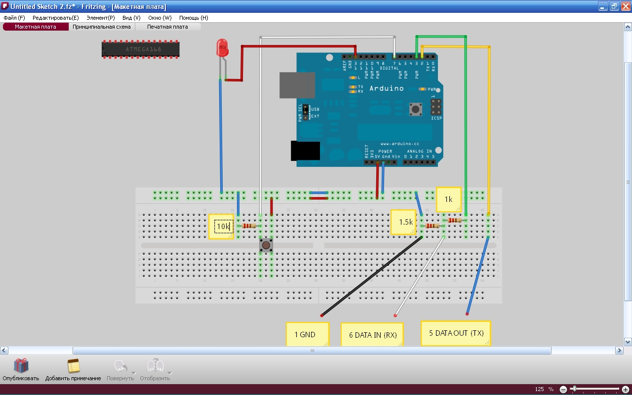

Решил сделать маячек-сигналку из старого сименса ME45, паять к кнопке вызова провода не охота, да и сделать можно все по другому. Управление телефоном будет осуществлять ATmega168.
Поиск пропажи по услуге ЛОКАТОР(кажется) МТС ... да не точно, но зато бесплатно и при желании вполне реально!!!
Вот описание выводов разъема телефона http://rtfm.vtt.net/pinouts/data/siemen ... .shtml.htm
Пока сегодня только придумал как телефон будет звонить на определенный номер(номера) если сработает геркон(пока вместо него кнопка, нормально разомкнутая).
Далее рабочий скетч для arduino:

Пока все очень примитивно но работает!!!
Работы еще очень много, а возможностей данной связки просто ОГРОМНЫЕ:
по средствам СМС можно управлять выходами МК а значит и скутером.
можно включать отопление на даче перед приездом или отключать
можно напугать грабителей включив громкую связь...
Вообщем возможностей целая куча!!!
НО НУЖНЫ ЗАИНТЕРЕСОВАННЫЕ ПОМОЩНИКИ особенно программисты...иначе дело далеко не продвинется :(

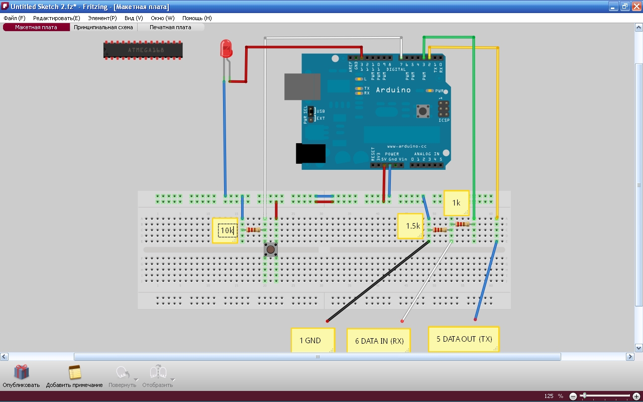

Ну и схема подключения...у меня все работает!!!
dialer.jpg [ 347.26 KiB | Просмотров: 14413 ]

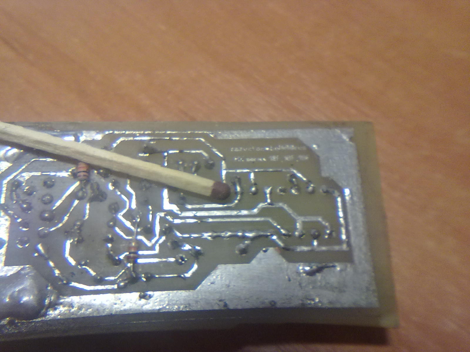

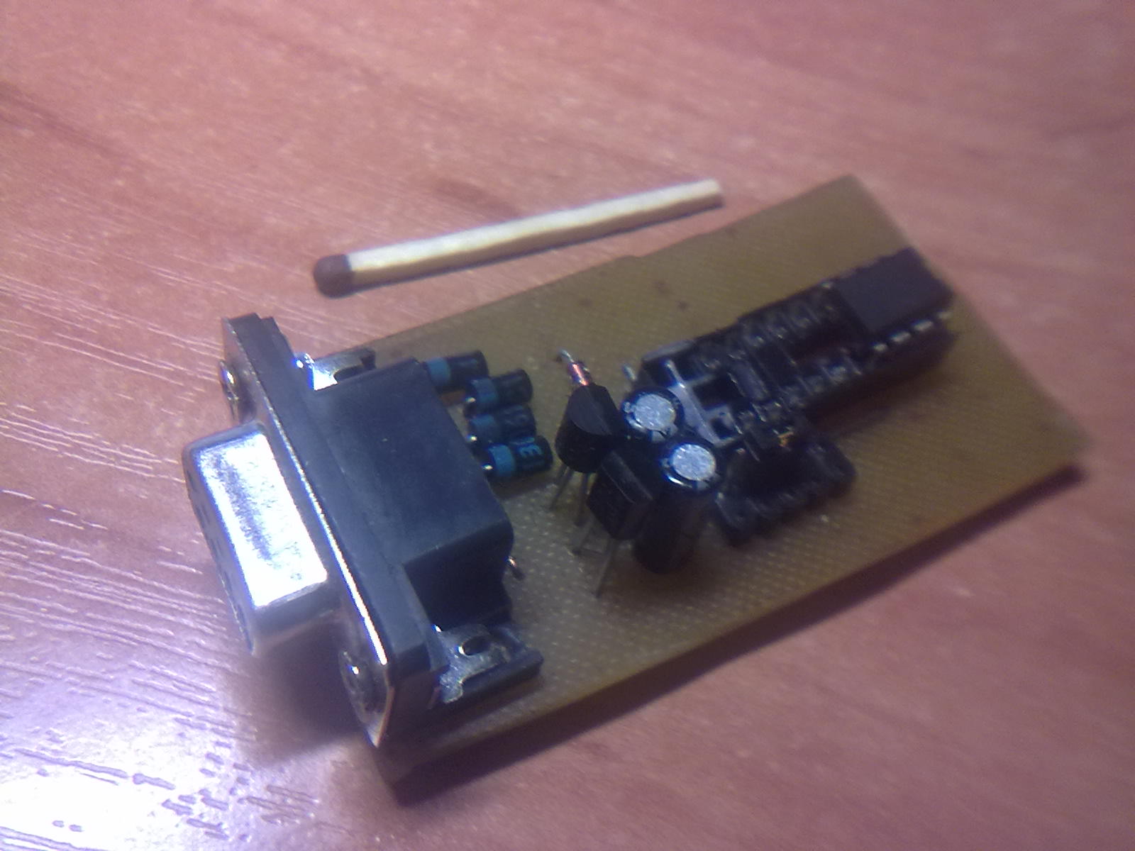

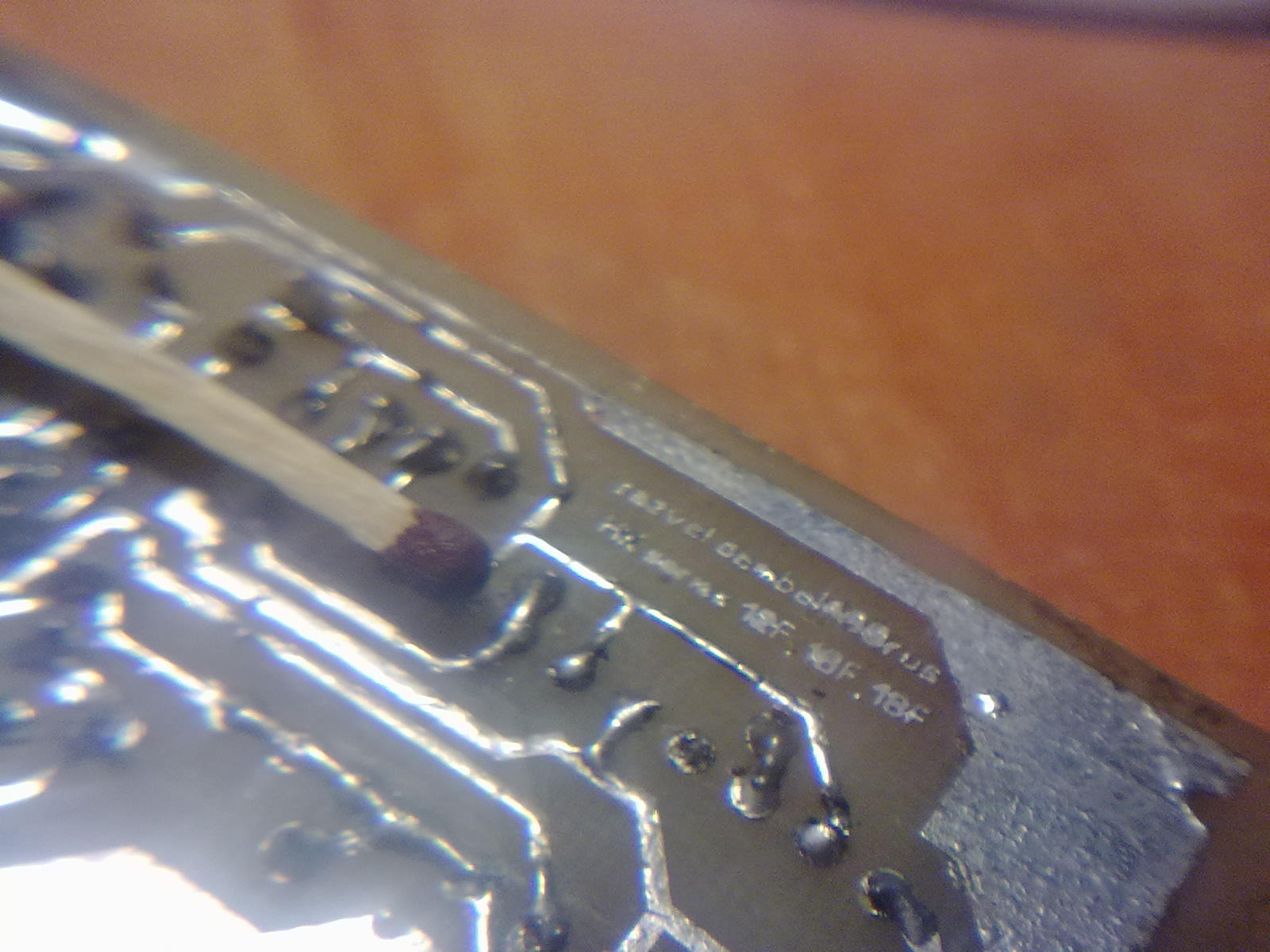

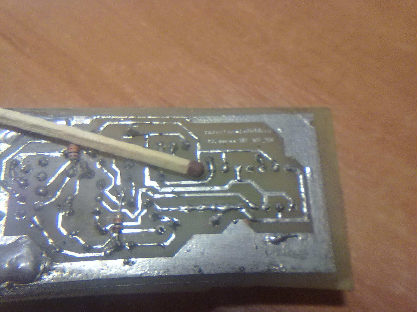

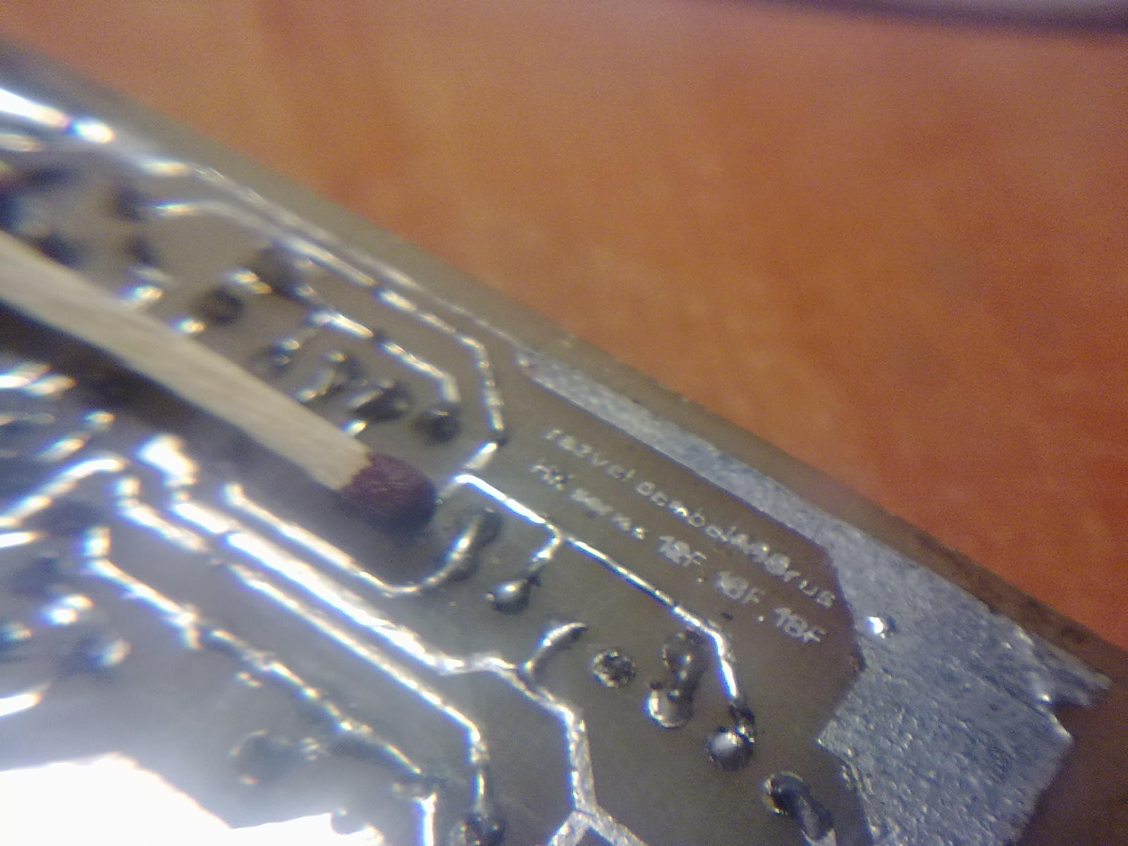

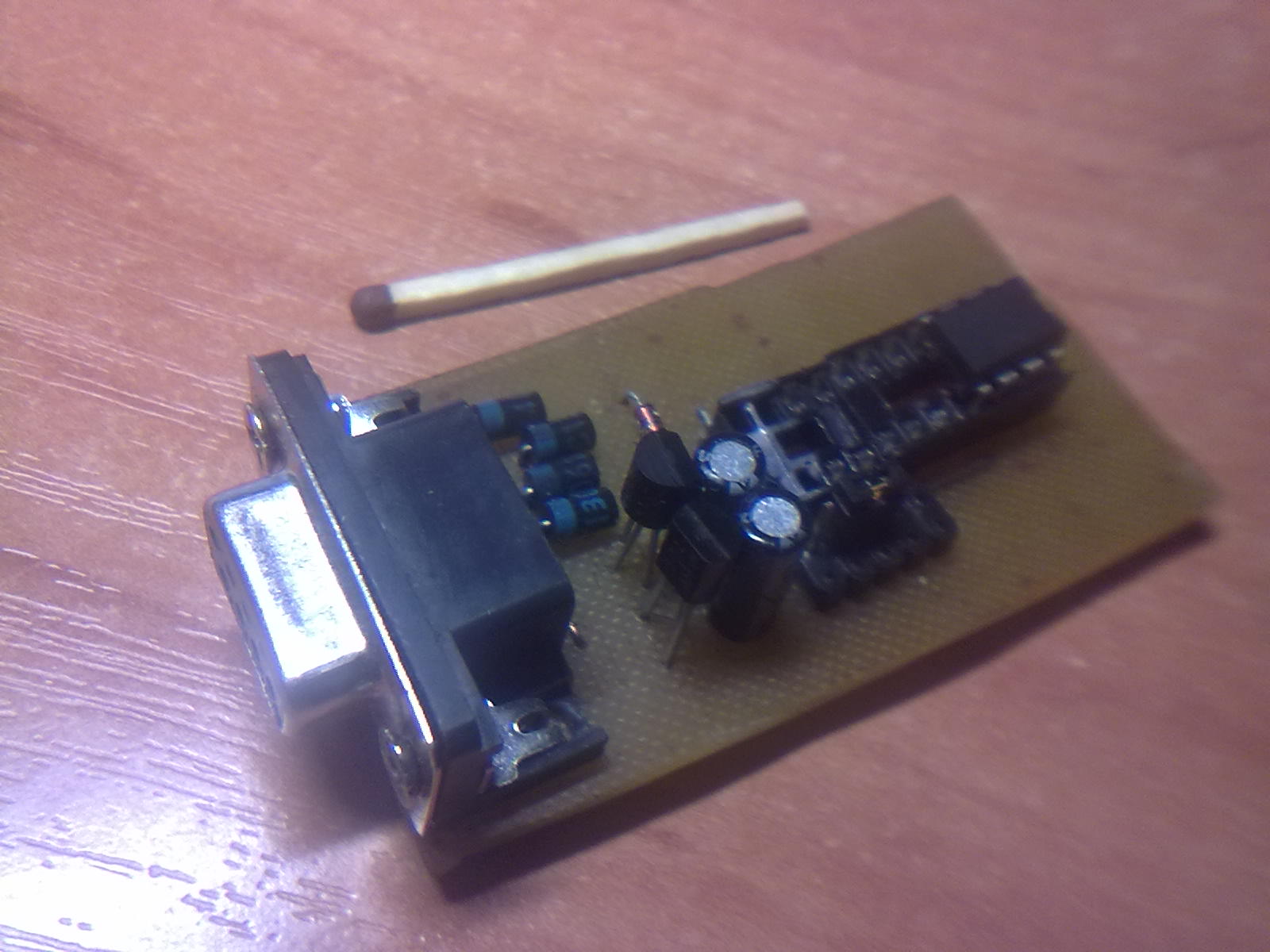

вот сделано по лазерноутюжной технологии. спичка для масштаба.
это программатор пиков

dembel199rus
Даже 0.2мм(надо глянуть не вру ли, вроде 0.2) получаются но не гарантированно.
Неплохо вышло, без проводов надежнее
