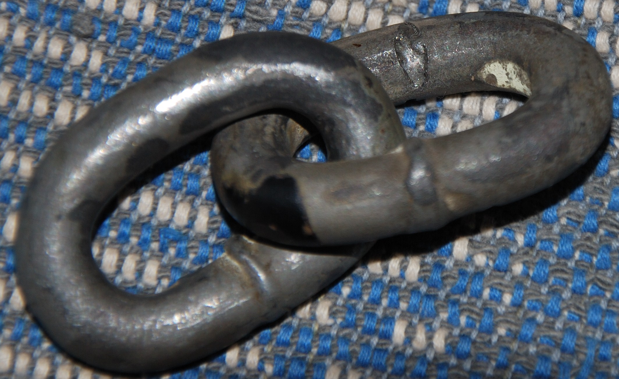

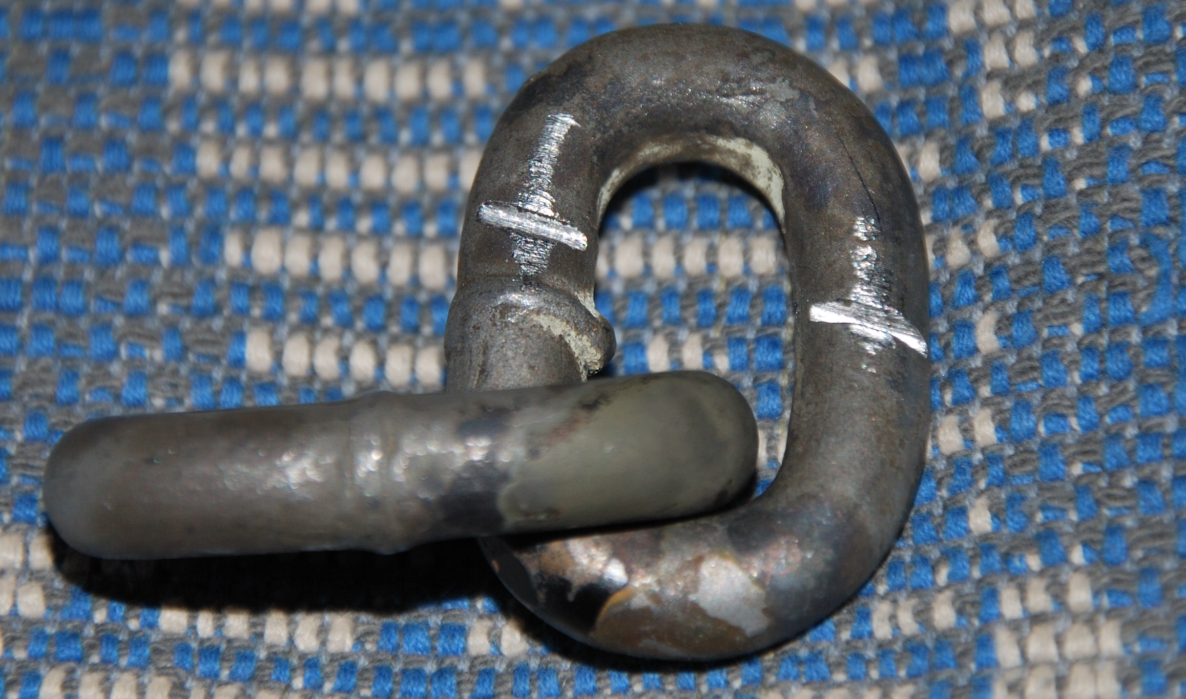

Сегодня отнес 10мм на цементацию, к концу недели надеюсь сделаю. Ради интереса решил потестить 8мм, потащил ее слесарю. Зубило ее не взяло, осталась только небольшая вмятина. Ножовкой в тисках(хорошим польским полотном, а не китайским Г.(все эти алмазные полотна, понты)) перепилил полностью звено за 5 минут, не закрепленную цепь теоретически можно перепилить минут за сорок, меня хватило только на 10 минут, потом плюнул. Еще бы проверить болторезом, но слесарь сказал, что на вряд ли(во всяком случае, только фирменные профессиональные, другие точно не возьмут).
8мм делать по 4-5 штук по 1.2м вполне реально. Стоить будет в 3 раза дешевле абусовских(а по качеству тоже самое, если не лучше, только без чехла). Кому интересно обращайтесь к брату(но по одной делать не буду). Образец(на фото) передам брату.
Комментарий к файлу: зубилом
DSC_0085.JPG [ 532.99 KiB | Просмотров: 7146 ]
Комментарий к файлу: 10 минут ножовкой(звено небыло закрепленно)
DSC_0073.JPG [ 613.37 KiB | Просмотров: 7143 ]
