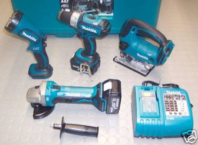

Болгарка нa батарее, никакая защита нe выдержит, калёная не калёная, цепь трос, труба. :-P :-P :-P

konti1679 писал(а):
Болгарка не батарее, никакая защита на выдержит, калёная не калёная, цепь трос, труба. :-P :-P :-P
Только стоит она.... как скутер почти....
http://makita-online.ru/component/page, ... Itemid,37/
Количество и качество противоугонок прямопропорционально "жабе" владельца и стоимости скута. :-D
Хотя, наверное все-таки ОБРАТНОпропорционально "жабе" :-[

Yegor писал(а):
Это же просто пример MAKITA это профессиональный инструмент, за 120€ можно уже взять, китаийскую.
